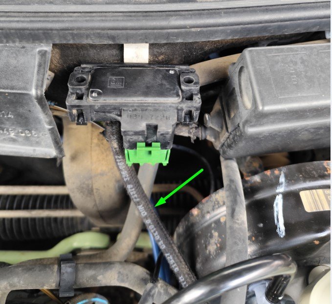

markon Δημοσ. 11 Νοεμβρίου 2024 Δημοσ. 11 Νοεμβρίου 2024 (επεξεργασμένο) Καλησπέρα οποίος μπορεί να βοηθήσει, έχω ένα opel astra f hatchback x14xe την περασμένη τέταρτη, το πήγα για πλύσιμο, έξω από κάτω και στη μηχανή , κατά το πλύσιμο της μηχανής ,και με την πίεση του νερού, έφυγε αυτό το σωληνάκι, φωτο το αυτοκίνητο μετα το πλύσιμο έσπερνε μπροστά αλλά όταν πήγα να βάλω, το σωληνάκι στην θέση του το αυτοκίνητο έσβηνε και δεν έπαιρνε μπροστά, όταν έβγαζα το σωληνάκι το αυτοκίνητο δούλευε με κάποια προβλήματα, πχ έπεφταν οι στροφές της μηχανής κλπ το λαμπάκι του κινητήρα αναμμένο, την πέμπτη, το πήγα συνεργείο και το έφτιαξαν, το πρόβλημα με το σωληνάκι, συνδέσαν και ένα μηχάνημα στη φυσα που είναι κάτω από το τιμόνι στην ασφαλειοθηκη και όλα καλα, το αυτοκίνητο μια χαρά, σήμερα πήγα να βάλω μπροστά νεκρο το αυτοκίνητο, λέω μήπως είναι πάλι πρόβλημα με το σωληνάκι, το βγάζω από την μια μεριά πάλι το αυτοκίνητο δεν παίρνει μπρος, τώρα τι μπορεί να φταίει, να έχει πάει νερό από το πλύσιμο μίζα ,αμα ήταν αυτό δεν θα το έκανε από την πρώτη στιγμή, εν το μετάξι εκεί που μπαίνουν τα Μπουζοκαλώδια και κουμπώνουν επάνω στα μπουζί, είχε μπει νερό το καθάρισαν βεβαια αλλά και πάλι αν ήταν από εκεί το πρόβλημα δεν θα παρουσιάζονταν από την πρώτη στιγμή Επεξ/σία 11 Νοεμβρίου 2024 από markon
