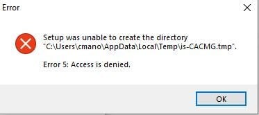

Federacion Δημοσ. 6 Νοεμβρίου 2024 Δημοσ. 6 Νοεμβρίου 2024 ΣΟΥΡΕΑΛ καταστάσεις ξανά στα windows. Εδώ κ καιρό, κάθε προγραμμα που προσπαθώ να εγκαταστήσω πρέπει ο installer του να είναι εξολοκλήρου στον. C. Όταν προσπαθώ από οποιοδήποτε άλλο drive μου βγάζει error σχετικά με permissions που φυσικά έχω τσεκάρει... Καμία ιδέα σύντροφοι στην τρέλα;

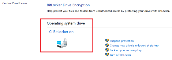

micos000 Δημοσ. 6 Νοεμβρίου 2024 Δημοσ. 6 Νοεμβρίου 2024 Μήπως ενεργοποίησες τίποτα bitlocker στον c ;
Federacion Δημοσ. 7 Νοεμβρίου 2024 Μέλος Δημοσ. 7 Νοεμβρίου 2024 13 ώρες πριν, micos000 είπε Μήπως ενεργοποίησες τίποτα bitlocker στον c ; Δεν ξέρω τι είναι αυτό οπότε μάλλον όχι.
Petros Electron Δημοσ. 7 Νοεμβρίου 2024 Δημοσ. 7 Νοεμβρίου 2024 13 λεπτά πριν, Federacion είπε Δεν ξέρω τι είναι αυτό οπότε μάλλον όχι. Τσεκαρε να δεις: https://support.lenovo.com/fr/en/solutions/ht506877 1

Λύση micos000 Δημοσ. 7 Νοεμβρίου 2024 Λύση Δημοσ. 7 Νοεμβρίου 2024 (επεξεργασμένο) Ανέβασε ένα screen με τα error που σου βγάζει να δούμε τι ακριβώς λέει. Έλεγξε μήπως έχεις ενεργοποιήσει το bitlocker. Ποιο antivirus έχεις; Αν είναι κάποιο εκτός των windows δοκίμασε να το απενεργοποιήσεις. Αν τρέξεις το setup από στικάκι κάνει τα ίδια ή από εκεί είναι εντάξει; Αν τρέξεις το setup από τον d με δεξί κλικ->Εκτέλεση ως διαχειριστής αλλάζει κάτι; Κάνε δεξί κλικ->Ιδιότητες σε ένα setup στον d και πήγαινε ασφάλεια. Κάνε το ίδιο και για ένα στον c. Έλεγξε τα δικαιώματα στα δύο αρχεία. Είναι τα ίδια; Μήπως έχεις απενεργοποιήσει τον έλεγχο λογαριασμού χρήστη (uac); Επεξ/σία 7 Νοεμβρίου 2024 από micos000 1

Federacion Δημοσ. 7 Νοεμβρίου 2024 Μέλος Δημοσ. 7 Νοεμβρίου 2024 Έλεγξε μήπως έχεις ενεργοποιήσει το bitlocker = δεν βρίσκω κάτι τέτοιο Ποιο antivirus έχεις; Αν είναι κάποιο εκτός των windows δοκίμασε να το απενεργοποιήσεις. = το δοκίμασα ξανα τα ίδια Αν τρέξεις το setup από στικάκι κάνει τα ίδια ή από εκεί είναι εντάξει; δεν το δοκίμασα ακόμη Αν τρέξεις το setup από τον d με δεξί κλικ->Εκτέλεση ως διαχειριστής αλλάζει κάτι; = δεν αλλάζει κάτι Κάνε δεξί κλικ->Ιδιότητες σε ένα setup στον d και πήγαινε ασφάλεια. Κάνε το ίδιο και για ένα στον c. Έλεγξε τα δικαιώματα στα δύο αρχεία. Είναι τα ίδια; = δεν ήταν τα ίδια, τα έκανα τα πάντα full control ομως και πάλι τα ίδια Μήπως έχεις απενεργοποιήσει τον έλεγχο λογαριασμού χρήστη (uac); = Ναι, να τον επαναφέρω;
Federacion Δημοσ. 8 Νοεμβρίου 2024 Μέλος Δημοσ. 8 Νοεμβρίου 2024 Μήπως έχεις απενεργοποιήσει τον έλεγχο λογαριασμού χρήστη (uac); = Ναι, τον επανέφερα και δούλεψε! Ευχαριστώ θερμά!!!
