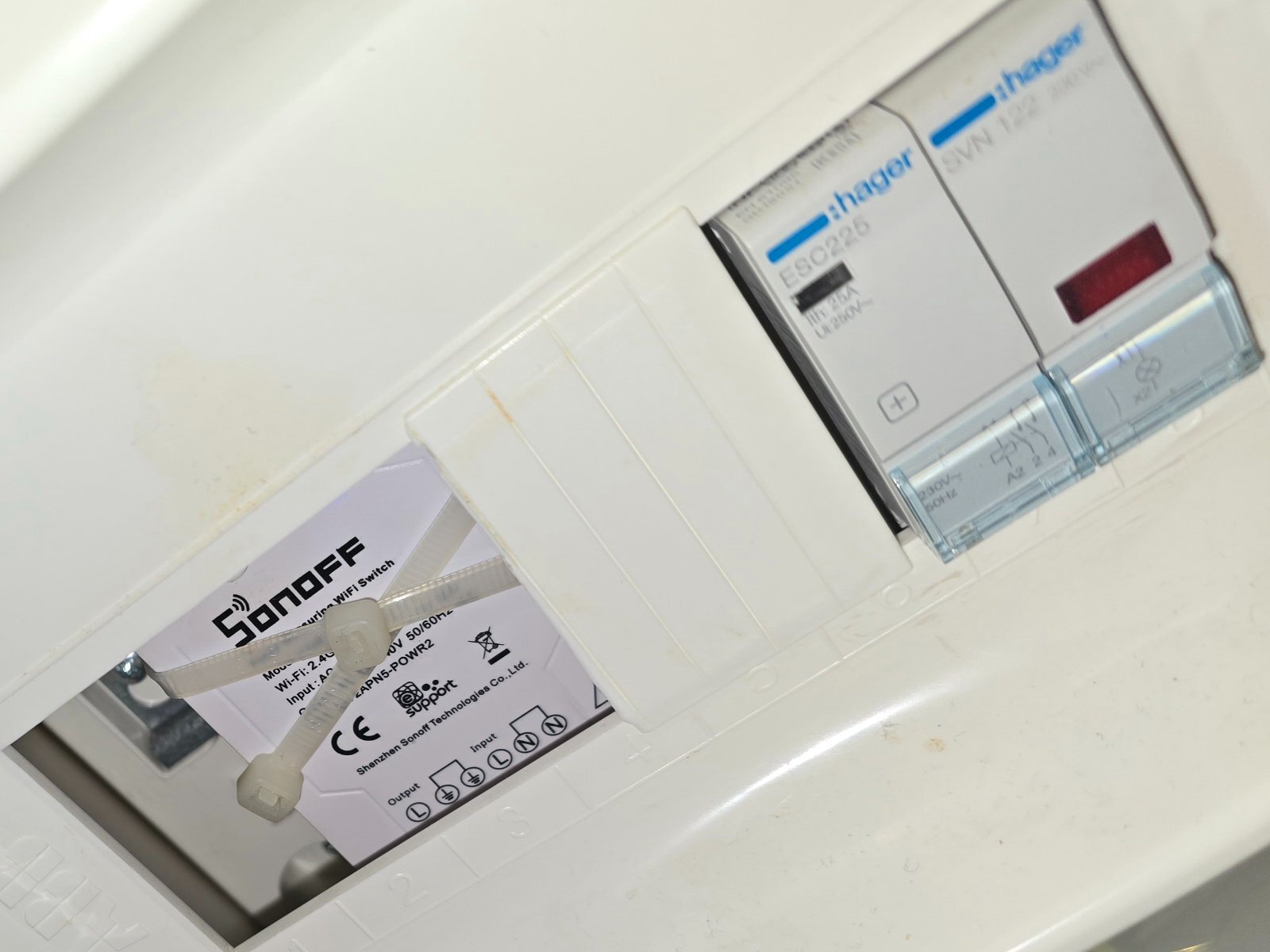

SagoniasSlutRos Δημοσ. 6 Νοεμβρίου 2024 Δημοσ. 6 Νοεμβρίου 2024 Ενα τετοιο μου εχουν βαλει εμενα και παιζει κομπλε και με alexa ρουτινες κλπ. Οπως σου ειπαν ειναι απλα διακοπτης. https://www.skroutz.gr/s/21548211/Sonoff-Basic-Smart-Endiamesos-Diakoptis-Wi-Fi-se-Leyko-CHroma.html

SagoniasSlutRos Δημοσ. 7 Νοεμβρίου 2024 Δημοσ. 7 Νοεμβρίου 2024 (επεξεργασμένο) 3 ώρες πριν, vdanasto είπε Το από πάνω που προτάθηκε είναι 10Α, αν το βάλεις σε θερμοσίφωνα δεν θα πάει καλά το πράγμα. 😋 Eχεις δικιο, βρηκα την παραγγελια και ειναι 15Α SONOFF POW R2 15A 3300W WiFi Wireless Remote Control Switch - Power Monitor Current Tester For Smart Home Αυτό εδώ το πινακάκι είναι για το θερμοσίφωνο μόνο. Επεξ/σία 7 Νοεμβρίου 2024 από SagoniasSlutRos
