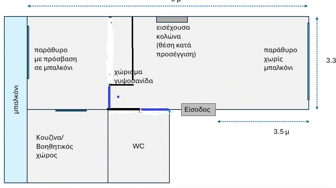

satsok2 Δημοσ. 6 Νοεμβρίου 2024 Δημοσ. 6 Νοεμβρίου 2024 Γειά χαρά. Θα χρειαστεί να διαμορφώσω με χωρίσματα γυψοσανίδας το χώρο του σχεδιαγράμματος ώστε να υπάρχει ένας χώρος υποδοχής/αναμονής για το κοινό καθώς και ένα κύριο γραφείο. Προφανώς ο χώρος υποδοχής πρέπει να έχει πρόσβαση σε τουαλέτα (ιδανικά και μπαλκόνι). Γραφείο minimum 10 τμ (ιδανικά 12+ τμ.) με ελάχιστη διάσταση τα 2.80μ. Χώρος υποδοχής minimum 8 τμ και ελάχιστη διάσταση τα 2.80μ. Το σχεδιάγραμμα δεν είναι σε κλίμακα. Οι μετρήσεις είναι σχετικά ακριβείς ως προς το μεγάλο παραλληλόγραμμο από παράθυρο σε παράθυρο καθώς και την τωρινή θέση της γυψοσανίδας. Η είσοδος στο διαμέρισμα είναι πολύ περίεργη σε θέση. Θα είχατε καμία ιδέα; Spoiler
Stemou Δημοσ. 6 Νοεμβρίου 2024 Δημοσ. 6 Νοεμβρίου 2024 (επεξεργασμένο) Μάλλον πρόκειται για ιατρείο. Αν είναι έτσι, η καλύετρη λύση θα ήταν να μεταφέρεις την πόρτα του wc προς τα δεξιά , μεταφέροντας και όλη την γυψοσανίδα προς τα δεξιά, μεγαλώνοντας τον χώρο του γραφείου. Αλλά μάλλον ο τοίχος του wc δεν μπορεί να γκρεμιστεί (λόγω ιδιοκτήτη). Αλλοιώς, την γυψοσανίδα μπορείς να την κάνεις γωνία, δημιουργώντας μια εσοχή στον τοίχο απέναντι από το παράθυρο του γραφείου, αυξάνοντας τα αναγκαία τετραγωνικά του γραφείου και χρησιμοποιώντας τον χώρο για ντουλάπα ή πάγκο. Επεξ/σία 6 Νοεμβρίου 2024 από Stemou 1
satsok2 Δημοσ. 6 Νοεμβρίου 2024 Μέλος Δημοσ. 6 Νοεμβρίου 2024 Σωστά. Η πόρτα του WC δε μετακινείται πάντως (σταθερός τοίχος). Οπότε η μόνη λύση που μπορώ να φανταστώ είναι να γίνει ή λοξή η γυψοσανίδα ή να κάνει γωνία. _Γ
kirileman Δημοσ. 6 Νοεμβρίου 2024 Δημοσ. 6 Νοεμβρίου 2024 (επεξεργασμένο) Περνάς από το γραφείο για να μπεις στην κουζίνα; Δεν είμαι σίγουρος ότι κατάλαβα ποιος από τους 2 κύριους χώρους είναι ο χώρος υποδοχής και ποιος το γραφείο/ιατρείο... Επεξ/σία 6 Νοεμβρίου 2024 από kirileman 1
satsok2 Δημοσ. 6 Νοεμβρίου 2024 Μέλος Δημοσ. 6 Νοεμβρίου 2024 1 ώρα πριν, kirileman είπε Περνάς από το γραφείο για να μπεις στην κουζίνα; Δεν είμαι σίγουρος ότι κατάλαβα ποιος από τους 2 κύριους χώρους είναι ο χώρος υποδοχής και ποιος το γραφείο/ιατρείο... To θεμα ειναι οτι δεν ειναι χωρισμενο, περα απο την κουζίνα και την τουαλέτα. Και αναρωτιομουν αν μπορεί να χωρίσει με κάποιο τρόπο ώστε να είναι λειτουργικό. Προφανώς η τουαλέτα θα πρέπει να είναι προσβάσιμη από το χώρο αναμονής!
alefther Δημοσ. 6 Νοεμβρίου 2024 Δημοσ. 6 Νοεμβρίου 2024 ε δεν εχει και πολλες επιλογες, η θα κανεις το γραφειο δεξια απο την εισοδο οσο χωρο εχει, θα κλεισεις δεξια με γυψοσανιδα και πορτα, και το υπολοιπο θα ειναι υποδοχη/αναμονη/προσβαση στο wc η αριστερα γραφειο με δοντι οπως στο σχεδιασαν παραπανω interior designer δεν ειμαι αλλα σιχαινομαι τους διαδρομους ειδικα τους στενους οποτε προσωπικα, χωρις να εχω εικονα του χωρου, θα κοιταγα τη λυση γραφειο δεξια 1
satsok2 Δημοσ. 6 Νοεμβρίου 2024 Μέλος Δημοσ. 6 Νοεμβρίου 2024 9 λεπτά πριν, alefther είπε ε δεν εχει και πολλες επιλογες, η θα κανεις το γραφειο δεξια απο την εισοδο οσο χωρο εχει, θα κλεισεις δεξια με γυψοσανιδα και πορτα, και το υπολοιπο θα ειναι υποδοχη/αναμονη/προσβαση στο wc η αριστερα γραφειο με δοντι οπως στο σχεδιασαν παραπανω interior designer δεν ειμαι αλλα σιχαινομαι τους διαδρομους ειδικα τους στενους οποτε προσωπικα, χωρις να εχω εικονα του χωρου, θα κοιταγα τη λυση γραφειο δεξια Και εμένα δε μου εβγαινε οπότε ήθελα να δω μήπως έχει κανείς καμιά καλύτερη ιδέα. Η λύση με το γραφείο δεξιά, ακριβώς στην πόρτα, δε βολεύει και ο χώρος δεν επαρκεί. Με δόντι πάλι δεν είναι ωραιο.
Stemou Δημοσ. 7 Νοεμβρίου 2024 Δημοσ. 7 Νοεμβρίου 2024 Αν κάνεις το γραφείο αριστερά θα μετακινήσεις την γυψοσανίδα τουλάχιστον ένα μέτρο (το πλάτος της πόρτας του μπάνιου). Στην εσοχή που θα δημιουργηθεί δες μήπως μπορεί να μπει το γραφείο του γιατρού. Όσο για την κουζίνα φαντάζομαι ότι θα είναι περισσότερο βοηθητικός χώρος με παροχή νερού για να πλένει ο γιατρός τα χέρια του, να εχει κάποιον αποστείρωτη και ως αποθήκη υλικών. Οπότε καλό είναι να επικοινωνεί απευθείας με το γραφείο για να υπάρχει έλεγχος. Επίσης το σαλόνι πρέπει να είναι άνετο αφού εκεί ο πελάτης - ασθενής περνάει αρκετή ώρα μόνος του και το άνετο περιβάλλον του φτιάχνει την διάθεση. 1
satsok2 Δημοσ. 7 Νοεμβρίου 2024 Μέλος Δημοσ. 7 Νοεμβρίου 2024 37 λεπτά πριν, Stemou είπε Αν κάνεις το γραφείο αριστερά θα μετακινήσεις την γυψοσανίδα τουλάχιστον ένα μέτρο (το πλάτος της πόρτας του μπάνιου). Στην εσοχή που θα δημιουργηθεί δες μήπως μπορεί να μπει το γραφείο του γιατρού. Όσο για την κουζίνα φαντάζομαι ότι θα είναι περισσότερο βοηθητικός χώρος με παροχή νερού για να πλένει ο γιατρός τα χέρια του, να εχει κάποιον αποστείρωτη και ως αποθήκη υλικών. Οπότε καλό είναι να επικοινωνεί απευθείας με το γραφείο για να υπάρχει έλεγχος. Επίσης το σαλόνι πρέπει να είναι άνετο αφού εκεί ο πελάτης - ασθενής περνάει αρκετή ώρα μόνος του και το άνετο περιβάλλον του φτιάχνει την διάθεση. Ευχαριστώ. Ξέρεις γιατί δε βγαίνει; Το παράθυρο (ΔΕ) που δεν έχει μπαλκόνι βλέπει σε άλλη πολυκατοικία που είναι στα 5-10 μετρα. Άρα αν η αναμονή είναι δεξιά, τότε θα νιώθουν σαν τα ποντίκια. Αντίθετα το αριστερό παράθυρο (και το μπαλκονι) εχουν πολύ καλύτερη θέα. Συν ότι όπως και να τους χωρίσεις, οι χώροι δε θα είναι λειτουργικοί.
kirileman Δημοσ. 7 Νοεμβρίου 2024 Δημοσ. 7 Νοεμβρίου 2024 13 hours ago, satsok2 said: To θεμα ειναι οτι δεν ειναι χωρισμενο, περα απο την κουζίνα και την τουαλέτα. Και αναρωτιομουν αν μπορεί να χωρίσει με κάποιο τρόπο ώστε να είναι λειτουργικό. Προφανώς η τουαλέτα θα πρέπει να είναι προσβάσιμη από το χώρο αναμονής! Πόσα τετραγωνικά γραφείο θες;
satsok2 Δημοσ. 7 Νοεμβρίου 2024 Μέλος Δημοσ. 7 Νοεμβρίου 2024 44 λεπτά πριν, kirileman είπε Πόσα τετραγωνικά γραφείο θες; 10-11 είναι πολύ οριακό. 12-14 θα ήταν καλύτερα. Επιπλέον, δε θα ήθελα ένα τεράστιο χώρο αναμονής. (10 μόνο ζητά ο νόμος.)
kirileman Δημοσ. 7 Νοεμβρίου 2024 Δημοσ. 7 Νοεμβρίου 2024 (επεξεργασμένο) 44 minutes ago, satsok2 said: 10-11 είναι πολύ οριακό. 12-14 θα ήταν καλύτερα. Επιπλέον, δε θα ήθελα ένα τεράστιο χώρο αναμονής. (10 μόνο ζητά ο νόμος.) Σου βγαίνει το γραφείο δεξιά. Επεξ/σία 7 Νοεμβρίου 2024 από kirileman
