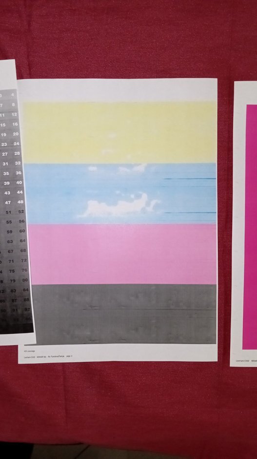

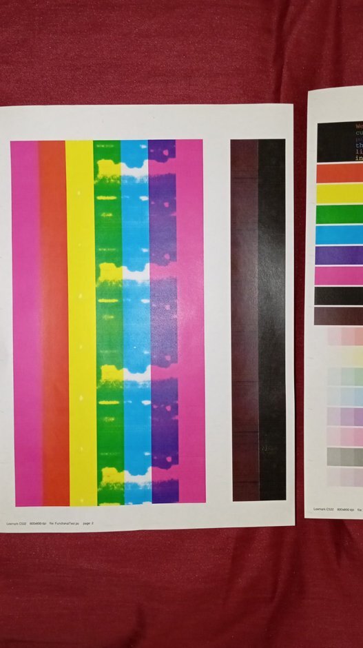

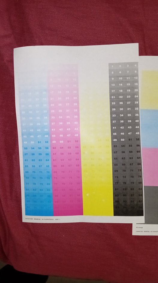

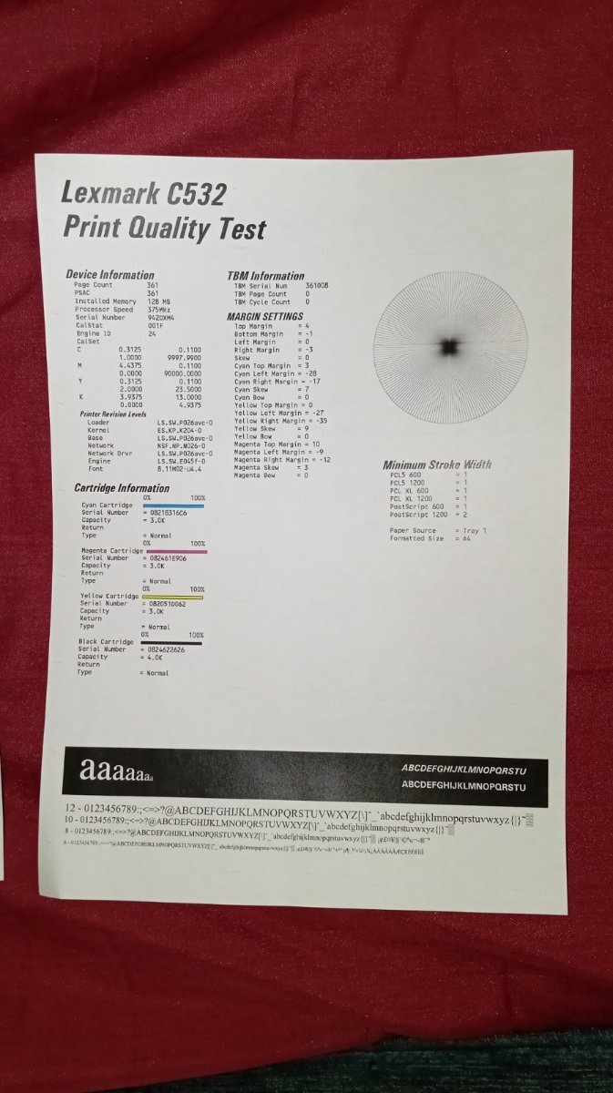

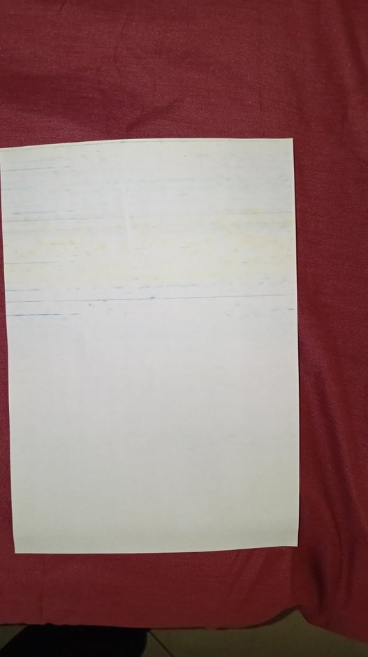

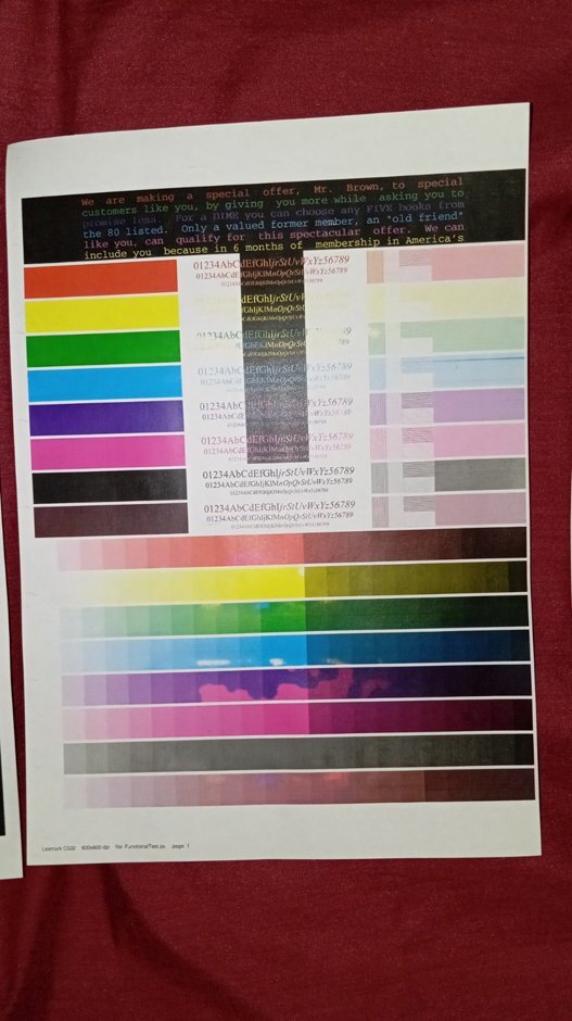

bolinari Δημοσ. 4 Νοεμβρίου 2024 Δημοσ. 4 Νοεμβρίου 2024 Γεια σας. Έχω τον αναφερόμενο εκτυπωτή, εδώ και πολλά χρόνια. Τον χρησιμοποιούσαμε σπανίως - δεν έχω καν αλλάξει toner. Σταδιακά άρχισε να "λερώνει" την εκτυπώμενη σελίδα με διάχυτο χρώμα. Έπειτα χάλασε η ποιότητα της εκτύπωσης. Συνημμένα έχω φωτογραφίες απο την δοκιμαστική εκτύπωση του. Γνωρίζει κάποιος ποιο είναι το πιθανό πρόβλημα του και αν πρέπει να τον στείλω ανακύκλωση καθότι τα αναλώσιμα του είναι ακριβά; Σας ευχαριστώ!
georgeole Δημοσ. 4 Νοεμβρίου 2024 Δημοσ. 4 Νοεμβρίου 2024 Καλησπέρα, αγαπητέ φίλε. Τι τόνερ έχεις επάνω, original ή συμβατά;
nkarama Δημοσ. 5 Νοεμβρίου 2024 Δημοσ. 5 Νοεμβρίου 2024 (επεξεργασμένο) Πολλά μπορεί να είναι. - Κάποιο drum απο κάποιο τόνερ να έχει χαλάσει/απομαγνητιστεί και να αφήνει λεκέδες πάνω στο χαρτί όταν αυτό περνάει απο πάνω του. (το ποιο πιθανό) - ο φούρνος να έχει πιάσει βρώμα και να λερώνει το χαρτί. - το tranferbelt να έχει βρωμίσει. Δοκίμασε με το να αλλάξεις τα toner με προτίμηση τα έγχρωμα πρώτα.... ΥΓ. Εχω έναν ίδιο εκτυπωτή για χάρισμα, αν θες να πάρεις ανταλακτικά. Είχε θέμα με το transferbelt και με το photoconductor (laser). Το photoconductor το άλλαξα με ένα καινούργιο, αλλά το transfer belt δεν μπήκα στον κόπο. Τα τόνερ έχουν λίγο μέσα, ίσως το μαύρο είναι άδειο. Αλλά θα έχεις ανταλακτικά να κάνεις δοκιμές. Τον δίνω ως έχει για να μην μου πιάνει χώρο!!!! όχι επιμέρους εξαρτήματα.... Παραλαμβάνεις απο Μοσχάτο ή μετά απο συννενόηση σε μέρος που μπορεί να επισκεφτώ λόγω δουλειάς.... Επεξ/σία 5 Νοεμβρίου 2024 από nkarama
