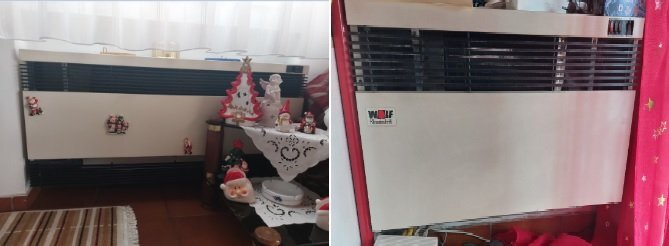

vasilllis Δημοσ. 7 Νοεμβρίου Share Δημοσ. 7 Νοεμβρίου 3 ώρες πριν, insoholic είπε 9 σωματα στο σπιτι... μου φαινεται πρεπει να βαλω τουλαχιστον στα σωματα που ειναι κοντα στον θερμοστάτη για να μην πιάνει αμεσα θερμοκρασια κ σβήνουν τα σωματα των δωματιων. ακομα και τα βανακια που εχει βαλει λαθος ειναι.Στον συλλεκτη επρεπε να εχεις ρυθμιστες οχι βανες.Δες εδω https://hydrofire.gr/product/συλλέκτης-χρωμέ-σωληνωτός-με-ενσωματ-3/ Ετσι γινεται εξισσοροπηση στο κυκλωμα διοτι εχεις 9 κλαδους που εχουν ιδια διατομη-διαφορετικη τριβη(λογω μηκους)-διαφορετικες απαιτησεις(λογω διαστασης) .Δεν ξερω απο που συμφερει να ξεκινησεις Συνδέστε για να σχολιάσετε Κοινοποίηση σε άλλες σελίδες άλλες επιλογές
insoholic Δημοσ. 8 Νοεμβρίου Μέλος Share Δημοσ. 8 Νοεμβρίου 14 hours ago, vasilllis said: ακομα και τα βανακια που εχει βαλει λαθος ειναι.Στον συλλεκτη επρεπε να εχεις ρυθμιστες οχι βανες.Δες εδω https://hydrofire.gr/product/συλλέκτης-χρωμέ-σωληνωτός-με-ενσωματ-3/ Ετσι γινεται εξισσοροπηση στο κυκλωμα διοτι εχεις 9 κλαδους που εχουν ιδια διατομη-διαφορετικη τριβη(λογω μηκους)-διαφορετικες απαιτησεις(λογω διαστασης) .Δεν ξερω απο που συμφερει να ξεκινησεις Εργολαβικες πολυκατοικιες ειναι.. εβαλε οτι φθηνοτερο και ευκολο τους βολεψαν, αυτο ειναι το σιγουρο. Τι προτεινεις να κάνω; Αν κλείσω τελείως το ενα σώμα και αλλο το βάλω στο μισό κλεινοντας και τις 2 βανες (ζεστο/κρυο) θα ειναι οκ; Ευχαριστώ πολυ για την πολύτιμη βοήθεια! Συνδέστε για να σχολιάσετε Κοινοποίηση σε άλλες σελίδες άλλες επιλογές
giannnis122 Δημοσ. 8 Νοεμβρίου Share Δημοσ. 8 Νοεμβρίου Τέτοιους συλλέκτες βάζουν στην ύδρευση. Αν είναι δικό σου το σπίτι καλό είναι να αλλάξεις τα κολεκτερ, γιατί είναι κρίμα να έχεις κάθε σώμα με δικό του δίκτυο και να μην δουλεύει σωστά με αυτά Δες αν μπορείς να μειώσεις την ροή στα πιο ζεστά σώματα Συνδέστε για να σχολιάσετε Κοινοποίηση σε άλλες σελίδες άλλες επιλογές
insoholic Δημοσ. 8 Νοεμβρίου Μέλος Share Δημοσ. 8 Νοεμβρίου 5 hours ago, giannnis122 said: Τέτοιους συλλέκτες βάζουν στην ύδρευση. Αν είναι δικό σου το σπίτι καλό είναι να αλλάξεις τα κολεκτερ, γιατί είναι κρίμα να έχεις κάθε σώμα με δικό του δίκτυο και να μην δουλεύει σωστά με αυτά Δες αν μπορείς να μειώσεις την ροή στα πιο ζεστά σώματα Γιατι να μη δουλευει σωστα; Τα σώματα μια χαρα ζεσταίνονται οταν λειτουργούν. Θα δω αν μπορω να βαλω 4-5 θερμοστατικες για να μπορεσω να ριξω λιγο τη θερμοκρασία γυρω απο τον θερμοστάτη ισως ισορροπησω το σπιτι (ζεστα με κρυα δωματια) 1 Συνδέστε για να σχολιάσετε Κοινοποίηση σε άλλες σελίδες άλλες επιλογές
