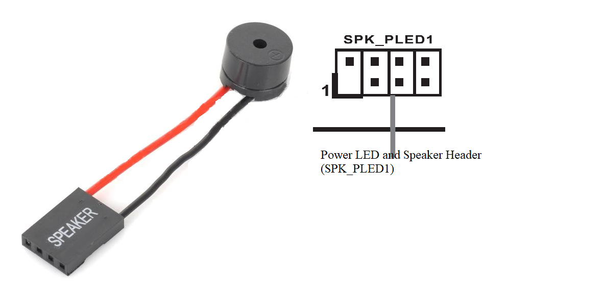

gbouros Δημοσ. 4 Νοεμβρίου 2024 Μέλος Δημοσ. 4 Νοεμβρίου 2024 Αγόρασα ένα beeper το έβαλα στη μητρική και δεν ακούγεται τίποτα. Είναι σαν να μην ξεκινάει καν το bios να κάνει ελέγχους.
