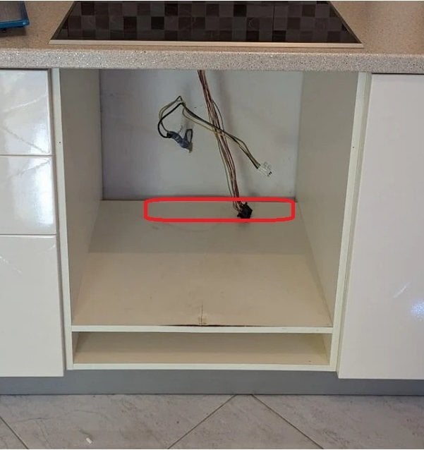

digitalarchive Δημοσ. 30 Οκτωβρίου 2024 Δημοσ. 30 Οκτωβρίου 2024 Καλησπέρα μπηκα σε ενα καινουργειο σπίτι και δυστηχώς δεν εχει φούρνο αλλα εχει πάνω τις εστίες. Ερωτήσεις μπορω να συνδεσω αλλη εταιρία; Μου ειπαν χωρίς φούρνο δεν θα δουλευουν και τα μάτια; Τι πρέπει να μετρήσω; να προσέξω στο sizing του φουρνο; Πρεπει να δω κατι στη διασυνδεση; (να ανεβασω φωτογραφίες;)
Mpiftekis Δημοσ. 30 Οκτωβρίου 2024 Δημοσ. 30 Οκτωβρίου 2024 14 λεπτά πριν, digitalarchive είπε Καλησπέρα μπηκα σε ενα καινουργειο σπίτι και δυστηχώς δεν εχει φούρνο αλλα εχει πάνω τις εστίες. Ερωτήσεις μπορω να συνδεσω αλλη εταιρία; Λογικά μπορείς, το έχω κάνει εγώ και πολλοί άλλοι. Μου ειπαν χωρίς φούρνο δεν θα δουλευουν και τα μάτια; Ποιός σου το είπε; Τι πρέπει να μετρήσω; να προσέξω στο sizing του φουρνο; Όλα είναι φιξ στις διαστάσεις κατά >90%. Πρεπει να δω κατι στη διασυνδεση; (να ανεβασω φωτογραφίες;) Θα ήταν το βέλτιστο, καλώδια και χώρος
jobous Δημοσ. 30 Οκτωβρίου 2024 Δημοσ. 30 Οκτωβρίου 2024 Αν οι εστίες είναι αυτόνομες , δεν υπάρχει κανένα θέμα , βάζεις ότι φούρνο άνω πάγκου θες. Αν δεν έχουν χειριστήρια τότε πρέπει να συνδυαστούν αναγκαστικά με φούρνο κατω πάγκου , της ίδιας εταιρείας για να είναι δυνατός ο έλεγχος των ματιών. 2
digitalarchive Δημοσ. 30 Οκτωβρίου 2024 Μέλος Δημοσ. 30 Οκτωβρίου 2024 2 λεπτά πριν, Mpiftekis είπε 57.9 βαθος 60 υψος. ο ιδιοκτητης αλλα και ενας υδραυλικος και μου εκανε μεγαλη εντυπωση η αληθεια ειναι. Αν γινεται να συνδεθει θα ηταν μεγαλη χαρά γιατι δεν υπαρχουν χρηματα για εξοδα φωτογραφιες.

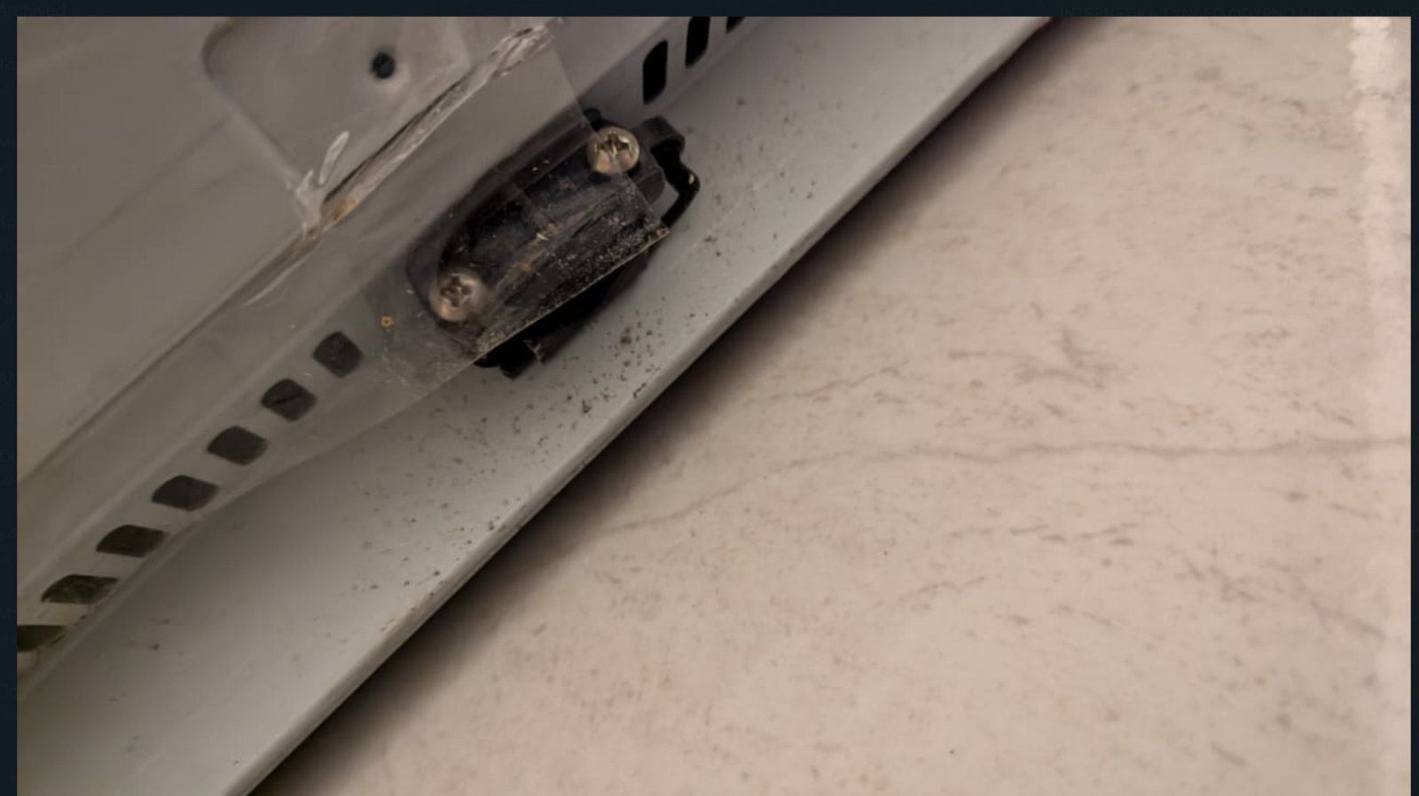

Mpiftekis Δημοσ. 30 Οκτωβρίου 2024 Δημοσ. 30 Οκτωβρίου 2024 Βάσει των φωτογραφιών θα χρειαστείς φούρνο ίδιας εταιρείας για να δουλέψουν οι εστίες. Η μαύρη κλέμα θα πάει στο φούρνο και η άσπρη είναι η τροφοδοσία. Μπορείς να δεις το ενδεχόμενο να πάρεις δικό σου φούρνο και εστίες ανεξάρτητες, το οποίο ίσως βγαίνει και πιο φθηνά από τον σκέτο φούρνο της εταιρείας των εστιών. 1
digitalarchive Δημοσ. 30 Οκτωβρίου 2024 Μέλος Δημοσ. 30 Οκτωβρίου 2024 (επεξεργασμένο) 18 λεπτά πριν, Mpiftekis είπε Βάσει των φωτογραφιών θα χρειαστείς φούρνο ίδιας εταιρείας για να δουλέψουν οι εστίες. Η μαύρη κλέμα θα πάει στο φούρνο και η άσπρη είναι η τροφοδοσία. Μπορείς να δεις το ενδεχόμενο να πάρεις δικό σου φούρνο και εστίες ανεξάρτητες, το οποίο ίσως βγαίνει και πιο φθηνά από τον σκέτο φούρνο της εταιρείας των εστιών. πω μου κανες τη καρδια περιβολι...πω εταιριας Kuppersbusch ψάχνε γύρευε καποιος με τρολαρει μαλλον. Επεξ/σία 30 Οκτωβρίου 2024 από digitalarchive
jobous Δημοσ. 30 Οκτωβρίου 2024 Δημοσ. 30 Οκτωβρίου 2024 (επεξεργασμένο) Ναι πράγματι οι εστίες είναι άχρηστες αν δεν βρεθεί φούρνος της ίδιας εταιρείας για να συνδεθούν. Αυτό που επίσης δεν ξέρεις , είναι αν υπάρχει πρόβλημα στις εστίες ... αφού δεν είναι αυτόνομες και θα πρέπει να συνδεθούν με φούρνο για να δεις αν λειτουργούν. Αν μπορείς πήγαινε σε κάνα φθηνο σετάκι ή φουρνάκι.... Επεξ/σία 30 Οκτωβρίου 2024 από jobous 1
digitalarchive Δημοσ. 30 Οκτωβρίου 2024 Μέλος Δημοσ. 30 Οκτωβρίου 2024 καταλαβα παιδια ευχαριστώ πολυ για τις απαντησεις σας...
Nabuko Δημοσ. 31 Οκτωβρίου 2024 Δημοσ. 31 Οκτωβρίου 2024 Εκεί που σου δείχνω πρέπει να έρθει μαραγκός να σου ανοίξει τρύπα
digitalarchive Δημοσ. 31 Οκτωβρίου 2024 Μέλος Δημοσ. 31 Οκτωβρίου 2024 8 λεπτά πριν, Nabuko είπε Εκεί που σου δείχνω πρέπει να έρθει μαραγκός να σου ανοίξει τρύπα εχει κενο απο πισω. γιατι θελει τρυπα;
Nabuko Δημοσ. 31 Οκτωβρίου 2024 Δημοσ. 31 Οκτωβρίου 2024 1 λεπτό πριν, digitalarchive είπε εχει κενο απο πισω. γιατι θελει τρυπα; Ναι δεν το πρόσεξα, μάλλον οκ είναι. 1

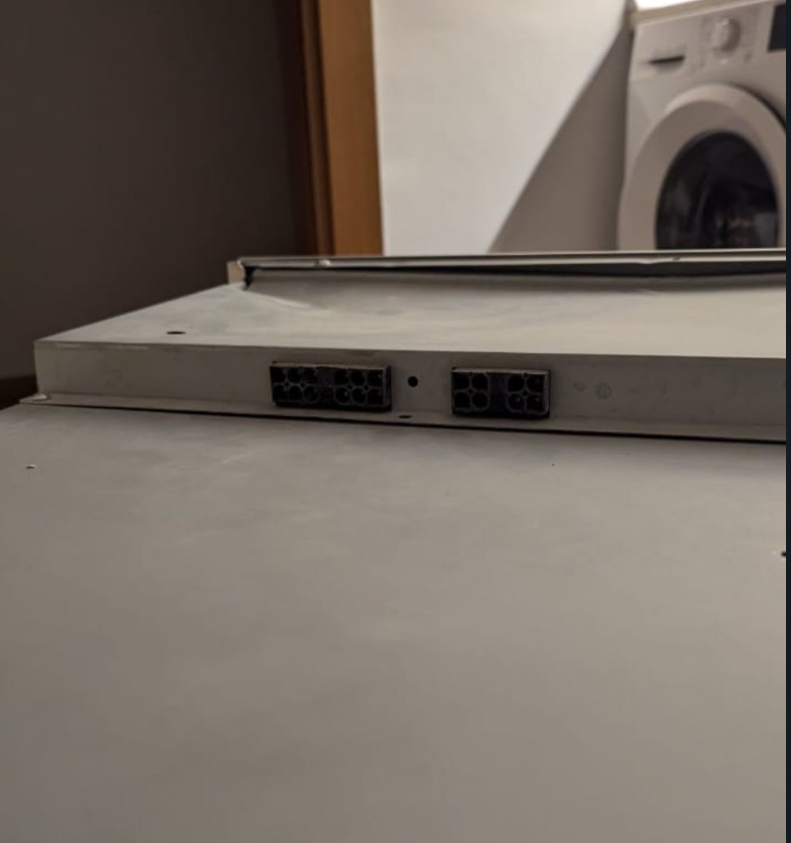

digitalarchive Δημοσ. 10 Νοεμβρίου 2024 Μέλος Δημοσ. 10 Νοεμβρίου 2024 τελικα μου εφερε ο μαν το φουρνο του. η φυσα η πανω φενεται τεροιαζει κουμπωτα. το ρευμα πως μπαινει; (δεν θα το κανω εγω) συνδεεται διπλα απο μαρκουτσι με τα 6 pin? μηπως ειναι τπτ plug n play και περιμενω τοσες μερες;χαχαχαχα
nickol-us Δημοσ. 10 Νοεμβρίου 2024 Δημοσ. 10 Νοεμβρίου 2024 Δεν είναι Plug n play, αν ήταν θα το καταλάβαινες. Πρέπει να βρεις το κουτί σύνδεσης επάνω στη συσκευή (λογικά πάνω στο φούρνο), να ανοίξεις και να συνδέσεις την παροχή(αγωγοί σε κλέμα) σύμφωνα με τις οδηγίες του κατασκευαστή.
digitalarchive Δημοσ. 10 Νοεμβρίου 2024 Μέλος Δημοσ. 10 Νοεμβρίου 2024 26 λεπτά πριν, nickol-us είπε Δεν είναι Plug n play, αν ήταν θα το καταλάβαινες. Πρέπει να βρεις το κουτί σύνδεσης επάνω στη συσκευή (λογικά πάνω στο φούρνο), να ανοίξεις και να συνδέσεις την παροχή(αγωγοί σε κλέμα) σύμφωνα με τις οδηγίες του κατασκευαστή. https://www.manualslib.com/manual/589784/K-Ppersbusch-Eeh-6200-1.html?page=5#manual εδω ειναι το manual που τα λεει αυτα; μονο για πως βαζεις τις εστιες νομιζω λεει
nickol-us Δημοσ. 10 Νοεμβρίου 2024 Δημοσ. 10 Νοεμβρίου 2024 4 λεπτά πριν, digitalarchive είπε https://www.manualslib.com/manual/589784/K-Ppersbusch-Eeh-6200-1.html?page=5#manual εδω ειναι το manual που τα λεει αυτα; μονο για πως βαζεις τις εστιες νομιζω λεει Σελίδα 15 Αναφορά σε κείμενο Built-in cooker Permanent connection by means of a cooker socket. Hob Connected via the cooker connection strip. Circuit diagram for the various mains ratings is illustrated on the back wall of the appliance Σου λέει οτι ο τρόπος σύνδεσης της κουζίνας αναγράφεται επάνω στη συσκευή, προφανώς κάποιος σχετικός, καταλαβαίνει με το που το δει 1
