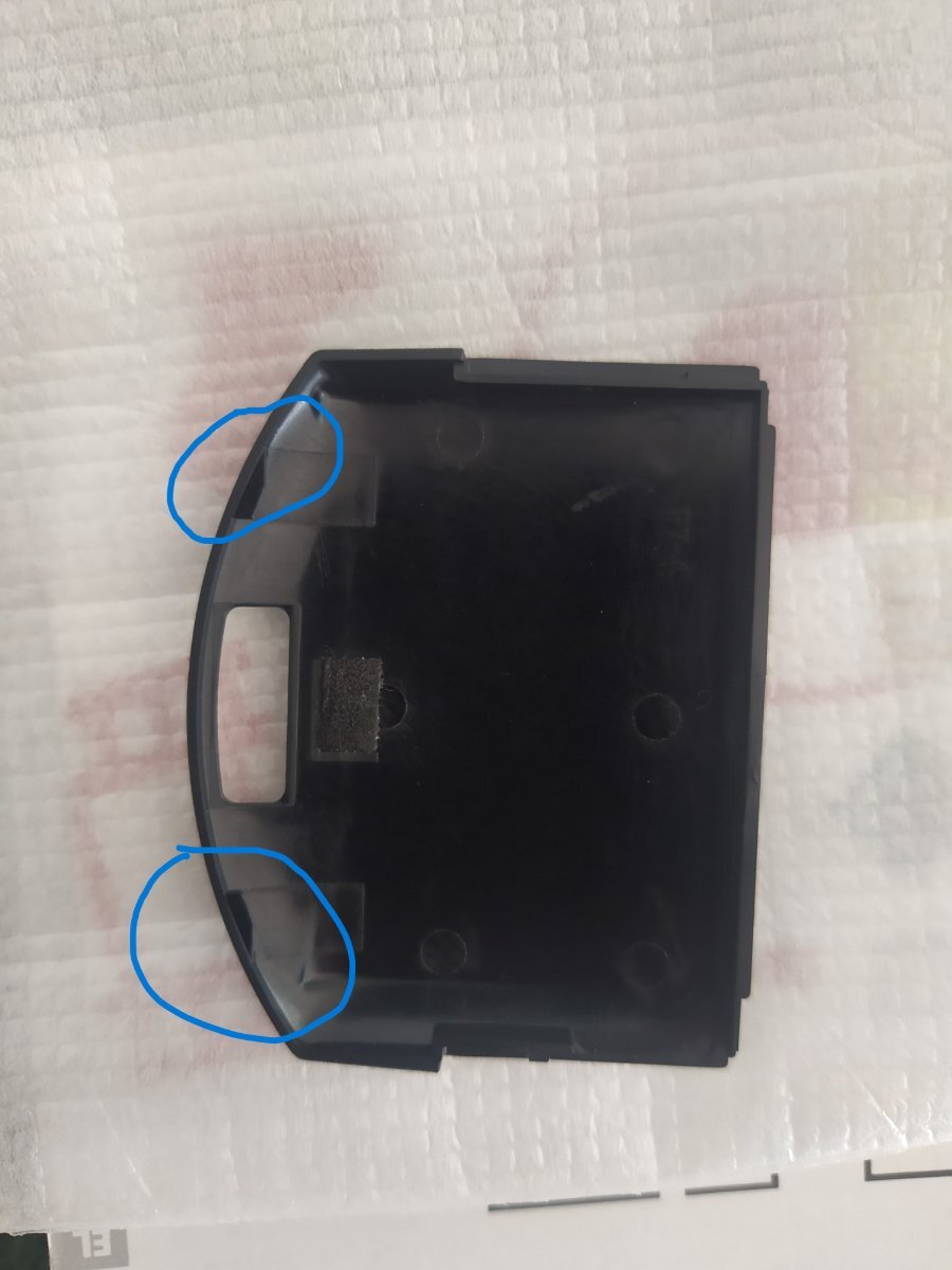

toyo73 Δημοσ. 11 Νοεμβρίου 2024 Δημοσ. 11 Νοεμβρίου 2024 Στις 1/11/2024 στις 12:44 ΜΜ, Mr_Terror είπε Σημαντικό μην αφήνετε μπαταρια μέσα στο psp γιατί από το φούσκωμα θα σπάσει το καπάκι της μπαταρίας.Και η δική μου μπαταρια έχει ξεκινήσει να φουσκώνει.Θελω να βρω μια μπαταρια αξιόπιστη να την αλλάξω. Δυστυχως την πατησα με ενα psp ξεχασμενο για χρονια.Φουσκωσε η μπαταρια και μου εσπασε το κουμπωμα απο το καπακι.Ο λογoς που τo αναζητησα, ηταν για να το χρησιμοποιησω σαν χειριστηριο στο PC.
StamTheMan Δημοσ. 12 Νοεμβρίου 2024 Δημοσ. 12 Νοεμβρίου 2024 (επεξεργασμένο) Στις 11/11/2024 στις 8:19 ΜΜ, toyo73 είπε Δυστυχως την πατησα με ενα psp ξεχασμενο για χρονια.Φουσκωσε η μπαταρια και μου εσπασε το κουμπωμα απο το καπακι. Δουλευει και με το φορτιστη μονο. Μπορεις να βαλεις μπαταρια και να σφηνωσεις ενα χαρτακι,για να μη βγαινει. Εμπλεξες ομως,αν εσπασε το μεσα θελει αλλαγη ολο το σασι τωρα. Επεξ/σία 14 Νοεμβρίου 2024 από StamTheMan
Mr_Terror Δημοσ. 12 Νοεμβρίου 2024 Δημοσ. 12 Νοεμβρίου 2024 Μαλλον το κουμπωμα που ειναι πανω στο καπακι εσπασε.Με νεο καπακι θα κουμπωνει.Ευτυχως βρισκεις καπακια απο κινα φθηνα. 1
Mr_Terror Δημοσ. 14 Νοεμβρίου 2024 Δημοσ. 14 Νοεμβρίου 2024 Δεν ξερω γιατι απορεις StamThe Man και αφηνεις φατσουλα.Στου ξαδερφου μου αυτα που εχω σημειωσει με μπλε κυκλο σπασανε.Αυτα τα 2 πλαστικα ειναι πανω στο καπακι και μπαινουν σε μια τρυπα στην πλατη της κονσολας και το κρατανε να μην ανοιγει.Βαλαμε καινουργιο καπακι και εκλεινε μετα οπως πριν.Αγορα πολυ παλια απο ebay οταν και οι τιμες ηταν πολυ πιο φθηνες απο σημερα.
StamTheMan Δημοσ. 16 Νοεμβρίου 2024 Δημοσ. 16 Νοεμβρίου 2024 Στις 14/11/2024 στις 9:45 ΠΜ, Mr_Terror είπε Δεν ξερω γιατι απορεις StamThe Man και αφηνεις φατσουλα.Στου ξαδερφου μου αυτα που εχω σημειωσει με μπλε κυκλο σπασανε.Αυτα τα 2 πλαστικα ειναι πανω στο καπακι και μπαινουν σε μια τρυπα στην πλατη της κονσολας και το κρατανε να μην ανοιγει.Βαλαμε καινουργιο καπακι και εκλεινε μετα οπως πριν.Αγορα πολυ παλια απο ebay οταν και οι τιμες ηταν πολυ πιο φθηνες απο σημερα. Αρχικα δε δουλευει ετσι η παραθεση. Βαζεις παπακι και κολλητα το nickname. Κατα δευτερον,ηταν απλα μια θεωρια σου,απο ενα μεμονωμενο περιστατικο. Ειναι εξισου πιθανο να εχει σπασει το κουμπωμα που ειναι πανω στο σασι,ειδικα αν προκειται για τα μοντελα 2χχχ και 3χχχ. Εκει θελει αλλαγη ολο το σασι. Δεν τα λεω στην τυχη,πριν 10 μερες εκανα refurbish 10 psp.
