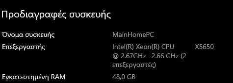

plizos Δημοσ. 1 Νοεμβρίου 2024 Μέλος Δημοσ. 1 Νοεμβρίου 2024 @topos Θα σου πω για ποιον λόγο προσπάθησα να κάνω αυτή τη μανούβρα.... Έχω εδώ και 6-7 χρόνια ενα desktop 24 πυρήνες, το οποίο έχει 1Kw τροφοδοτικό. Εδώ και 4-5 χρόνια του κότσαρα και τρεις οθόνες και συνήθισα να δουλεύω έτσι. Τώρα όμως που το ρεύμα άρχισε να τσούζει, σκέφτηκα να κάνω οικονομία χρησιμοποιώντας το laptop για τις περισσότερες δουλειές και σε φάση που θα χρειαζόμουν επεξεργαστική ισχύ θα έβαζα για λίγο πάλι πίσω το desktop. Το πρόβλημα είναι ότι συνήθισα να δουλεύω με τρεις οθόνες και γι'αυτό έψαχνα λύση... Καμία ιδέα-πρόταση; 1
TopCLR Δημοσ. 1 Νοεμβρίου 2024 Δημοσ. 1 Νοεμβρίου 2024 Ποια είναι η κάρτα γραφικών στο παραπάνω σύστημα; 1000W τροφοδοτικό δεν νομίζω να το απαιτούν οι επεξεργαστές σου μόνο. Φυσικά εννοείται πως δεν "καίει" 1000W με το που τον ανοίξεις, δεν λειτουργούν έτσι τα τροφοδοτικά. Ποιες οι συνδέσεις που διαθέτουν οι οθόνες σου; Έχεις σκεφτεί την αναβάθμισή του; Δεν γνωρίζω τις δουλειές που έχει το σύστημα σου (=τι απαιτούν οι εργασίες σου) αλλά σίγουρα μπορείς να έχεις ανώτερη ισχύ με μικρότερη κατανάλωση. Χοντρικά, αυτό που σου δίνουν 2 επεξεργαστές 6 cores/12 threads 95W του 2010 το υπερκαλύπτει (με ίδιο αριθμό cores/threads) ο Ryzen 9 5900Χ ή και σαν συνολική ισχύ ο Ryzen 7 5700Χ! 1
