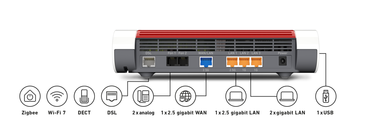

elio_1 Δημοσ. 30 Οκτωβρίου 2024 Δημοσ. 30 Οκτωβρίου 2024 Πάρε και κάποιο fritzbox σειράς 7 που έχει υποτυπώδες τηλ. Κέντρο, με ενσύρματες υποδοχές και δυνατότητα 6 Dect και VOIP συσκευών. πχ 7690 ax https://www.avm.gr/proionta/fritzbox/fritzbox-7690/

elio_1 Δημοσ. 30 Οκτωβρίου 2024 Δημοσ. 30 Οκτωβρίου 2024 10 ώρες πριν, manolis940 είπε Αν είναι να δώσει τόσα χρήματα γιατί να μην πάρει ένα Greandstream που είναι τηλεφωνικό κέντρο με λιγότερα χρήματα; Απ' ότι είδα το παραπάνω βγαίνει στα 300+ Τα Fritzbox είναι all in one. modem-router-τηλεφωνικό κέντρο. Που σημαίνει ότι με μια συσκευή θα τα έχει όλα. Ένα επίσης πλεονέκτημα είναι ότι υποστηρίζονται από την cosmote που σημαίνει ότι δεν θα έχει προβλημα ούτε με το σετάρισμα των αριθμών. Αν του φαίνεται ακριβό μπορεί να πάει και σε μεταχειρισμένα από το ebay

elio_1 Δημοσ. 31 Οκτωβρίου 2024 Δημοσ. 31 Οκτωβρίου 2024 7 ώρες πριν, dge1978 είπε πάλι χρειάζεται να αγοράσω δεύτερη φωνή από οτε; το κόστος δεν είναι υψηλό. Ναι, χρειάζεται. Το fritz θα σου κάνει τη δουλειά ενός υποτυπώδους τηλεφωνικού κέντρου, με τηλεφωνητή δύο τύπων (μόνο μήνυμα ή καταγραφή μηνύματος και αποστολή σε email κλπ). Πόσες ενσύρματες εσωτερικές συσκευές θα χρησιμοποιήσεις;

elio_1 Δημοσ. 31 Οκτωβρίου 2024 Δημοσ. 31 Οκτωβρίου 2024 7 ώρες πριν, dge1978 είπε δυο στο ίδιο γραφείο όμως, της υποδοχής. εκεί έχει μια μπριζα τηλεφώνου Μπορείς να βάλεις το modem/router εκεί, και να διαχειρίζεται το δίκτυο από εκεί; Θα χτυπάνε οι δύο γραμμές στις δύο αναλογικές τηλεφωνικές και θα είναι ανεξάρτητες (θα χτυπάνε παράλληλα). 7 ώρες πριν, paylidis είπε Μια ISDN γραμμη δε θα ελυνε τα προβληματα σου; Έτσι λέει η cosmote τους πολλαπλούς αριθμούς, αλλά δεν έχει σχέση με το voip. https://en.wikipedia.org/wiki/ISDN
