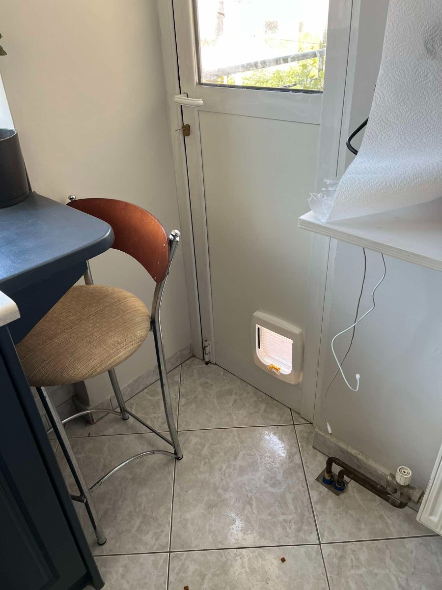

panos4tw Δημοσ. 22 Οκτωβρίου 2024 Δημοσ. 22 Οκτωβρίου 2024 Θελω να τοποθετησω πορτακι για τον γατο σε αλουμινενια μπαλκονοπορτα με διπλο υαλοπινακα χρονολογιας 2000~. Γνωριζω οτι πρεπει να αντικατασταθει ο υαλοπινακας με καινουργιο που θα εχει απο κατασκευης αντιστοιχη τρυπα για να μπει το πορτακι. Το προβλημα ειναι οτι πηγαινοντας να αγορασω ενα απο τα πιο γνωστα πορτακι της αγορας (δειτε φωτο), μου ειπαν απο το petshop οτι δεν κανει για διπλο υαλοπινακα, οτι ειχαν προβληματα και οτι γενικοτερα δεν βγαινει καποιο μοντελο της εταιριας για διπλο υαλοπινακα. Ο τζαμας λεει οτι εχει κανει την εργασια πολλες φορες, αλλα δεν εχει συγκρατησει μαρκα απο πορτακι κτλπ. Εχετε μηπως γνωση για ποιο πορτακι μπορω να χρησιμοποιησω για διπλο υαλοπινακα? Υ.Γ. Η αλλη λυση ειναι αντι για υαλοπινακα να βαλω μελαμινη,κοντρα πλακε αλλα φοβαμαι οτι θα φαινεται φτηνιαρικο~~

panos4tw Δημοσ. 8 Νοεμβρίου 2024 Μέλος Δημοσ. 8 Νοεμβρίου 2024 (επεξεργασμένο) Ετσι για την ιστορια, ο 'τζαμας' μου εδωσε προσφορα 145+φπα για να το κανει με κοντρα πλακε θαλασσης και 'αστο, θα βγει πολλα' για να το κανει με διπλο υαλοπινακα. Οι ενδεικτικες τιμες που ειχα παρει στην αρχη απο υπαλληλο του ηταν για 60 και 100 ευρω αντιστοιχα. Με αυτα και με αυτα, αποφασισα να το κανω μονος μου με κοντρα πλακε θαλασσης παχος 1.5cm (κοστος <10 ευρω) που εβαψα και πορτακι του εμποριου <20 ευρω. Το αποτελεσμα ειναι ικανοποιητικο οπτικα και λειτουργικα, μενει να δουμε και σε δυνατες βροχες. Πιθανως τωρα που βγηκε το διπλο τζαμι, ειναι πιο ευκολο να παρω προσφορες μονο για το τζαμι και απο αλλους επαγγελματιες για μια αναβαθμιση στο μελλον Επεξ/σία 8 Νοεμβρίου 2024 από panos4tw 3
