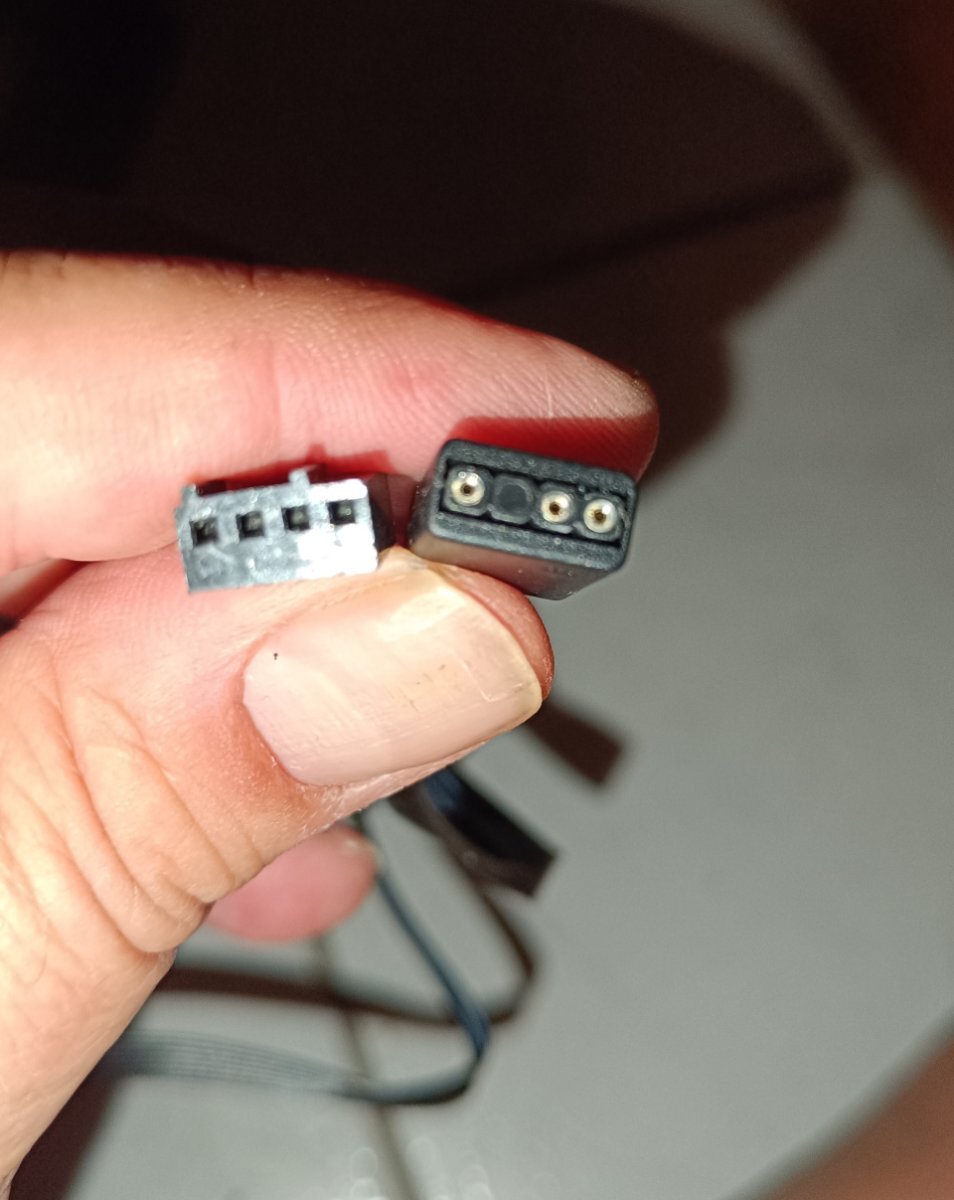

gbouros Δημοσ. 20 Οκτωβρίου 2024 Δημοσ. 20 Οκτωβρίου 2024 Αγόρασα το kolink observatory HF mesh για να αλλάξω το παλιό κουτί που είχα. Σήμερα βρήκα χρόνο και έκανα την αλλαγή. Όλα όσα μετέφερα δουλεύουν μια χαρά ΑΛΛΑ δεν ξέρω πως να συνδέσω τα ανεμιστηράκια του κουτιού. Από ότι είδα όλα είναι ήδη ενωμένα μεταξύ τους και πρέπει το τελικό βίσμα κάπου να το βάλω στη μητρική μου (asrock B450 pro4). Βάζω και φωτό με τα βύσματα Έχετε καμία ιδέα?
niko13 Δημοσ. 21 Οκτωβρίου 2024 Δημοσ. 21 Οκτωβρίου 2024 (επεξεργασμένο) Στις 20/10/2024 στις 11:04 ΜΜ, gbouros είπε Αγόρασα το kolink observatory HF mesh για να αλλάξω το παλιό κουτί που είχα. Σήμερα βρήκα χρόνο και έκανα την αλλαγή. Όλα όσα μετέφερα δουλεύουν μια χαρά ΑΛΛΑ δεν ξέρω πως να συνδέσω τα ανεμιστηράκια του κουτιού. Από ότι είδα όλα είναι ήδη ενωμένα μεταξύ τους και πρέπει το τελικό βίσμα κάπου να το βάλω στη μητρική μου (asrock B450 pro4). Βάζω και φωτό με τα βύσματα Έχετε καμία ιδέα? Αυτά που δείχνεις είναι ένα βύσμα για να πάρουν ρεύμα οι ανεμιστήρες και ένα βύσμα argb για τον φωτισμό τους.Εδω έχει το manual της μητρικής σου https://www.asrock.com/mb/amd/b450 pro4/index.asp#Manual,πήγαινε στη σελίδα 7 που σου δείχνει όλες τις συνδέσεις της μητρικής με σχεδιάγραμμα.Το βύσμα με τις 3 τρυπουλες μπαίνει στη θέση 20 ,το άλλο μπορείς να το βάλεις στο νουμερο 17 ή 18 που είναι και κοντά.Ολα βρίσκονται στο κάτω μέρος της μητρικής σου. Παρόλαυτα επειδή δεν το έχω πιάσει το κουτι δες το παρακάτω βίντεο για τη γυάλινη έκδοση, μετά το 7ο λεπτό δείχνει πως η τροφοδοσία των ανεμιστήρων γίνεται με sata απο το τροφοδοτικό.Σιγουρα έχουν γίνει όλα σωστά από μέρους σου?Μου φαίνεται κ εμένα κάπως περιεργο 6 fan να παίρνουν όλα ρεύμα από ένα τετραπινο βύσμα (σαν αυτό που φαίνεται αριστερα στη φοτο σου).Μην τα συνδέσεις αν δεν έχεις βάλει sata μην πάρουμε καμμία μητρική στο χερι.Αν ήδη τα έχεις συνδέσει με sata, τότε ίσως να υπάρχει για να δίνει απλά μια ένδειξη στροφών στη μητρική. Επεξ/σία 25 Οκτωβρίου 2024 από niko13 1

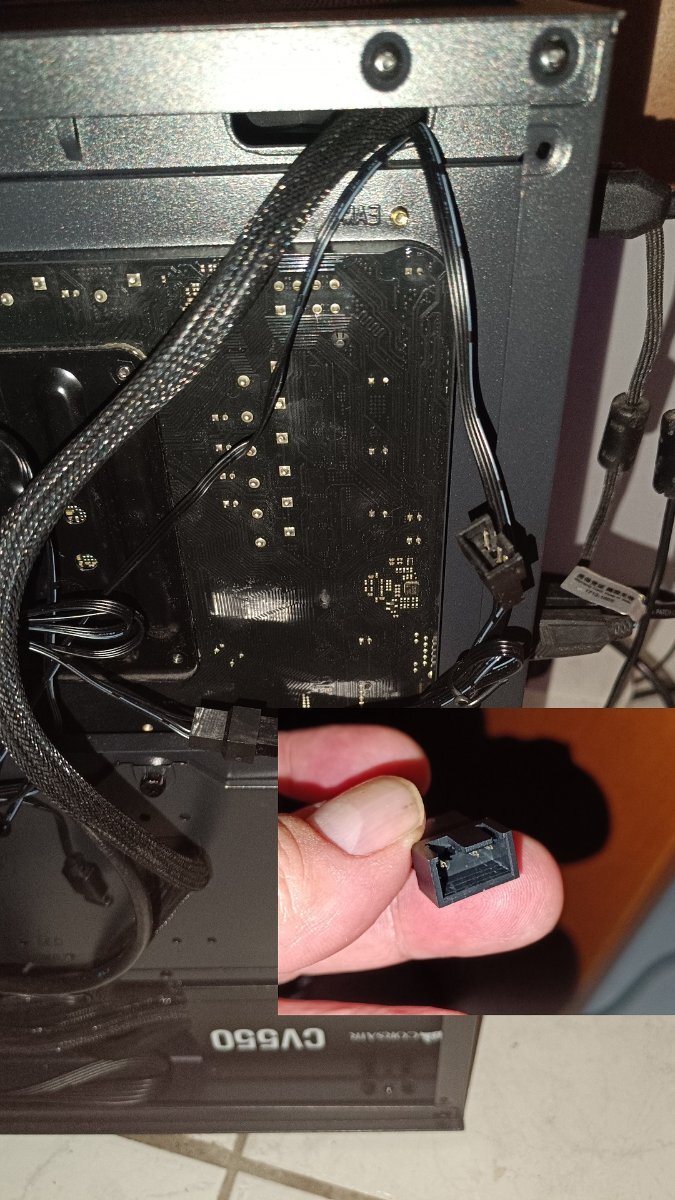

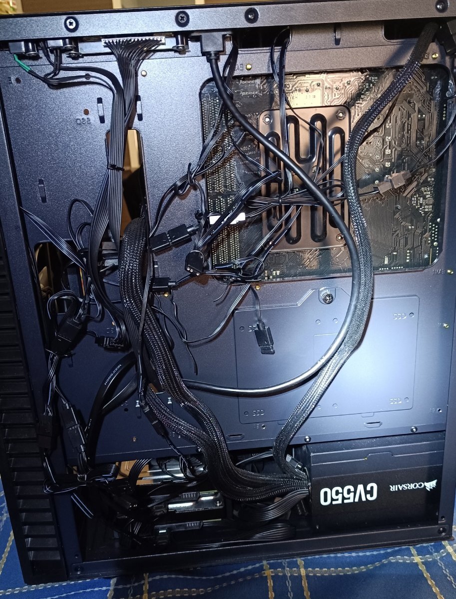

Πέτρος Δημοσ. 21 Οκτωβρίου 2024 Δημοσ. 21 Οκτωβρίου 2024 Θες να πεις ότι δεν υπάρχει το βύσμα που φαίνεται στην εικόνα? Κοιτάς δεξιά, στην κάτω γωνία του "κενού", αυτό που κρέμεται. Αυτό ψάχνεις. Κοίτα προσεκτικά τα καλώδιά σου, γιατί τα έχεις αρκετά ανακατεμένα στο στήσιμο, μήπως κάπου το έχεις στριμώξει/καλύψει. 1
gbouros Δημοσ. 21 Οκτωβρίου 2024 Μέλος Δημοσ. 21 Οκτωβρίου 2024 Είναι ανακατεμένα γιατί δεν έχω κάνει ακόμα cable management. Περιμένω να λυθεί το θέμα για να τα σουλουπώσω. Όσο και αν εψαξα δεν βρήκα καλώδιο SATA. Στο σημείο που θα έπρεπε να υπάρχει είναι ένα τριπινο. Ή δεν το βάζουν πια στα κουτιά τους ή το ξέχασαν. 1
gbouros Δημοσ. 24 Οκτωβρίου 2024 Μέλος Δημοσ. 24 Οκτωβρίου 2024 Ένα follow up, Επικοινώνησα προχθές με το service της zegetron (αντιπροσωπεία kolink) και ένα κύριος μου εξήγησε ότι ο πίσω ανεμιστήρας είναι διαφορετικός από τους υπόλοιπους. Έχει ενσωματωμένο controller και 3 καλώδια (αντί για 2 των υπολοίπων) που το ένα είναι SATA και ίσως να έχει στριμωχθεί κάπου και δεν φαίνεται. Μου ζήτησε να ξεβιδώσω το πίσω ανεμιστηράκι, να δω τα καλώδια του και αν υπάρχει πρόβλημα να βγάλω φωτογραφίες και τις στείλω με ένα email. Έκανα αυτά που μου είπε και σε μένα το πίσω ανεμιστηράκι έχει μόνο 2 καλώδια και είναι ίδιο ακριβώς με τα πάνω ανεμιστηράκια. Χθες έστειλα email με φωτογραφίες και την απόδειξη αγοράς και σε 2-3 ώρες πήρα μήνυμα με το tracking number από το καινούργιο που έστειλαν. Άψογη εξυπηρέτηση από αντιπροσωπεία. 2

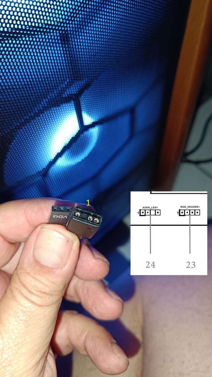

gbouros Δημοσ. 31 Οκτωβρίου 2024 Μέλος Δημοσ. 31 Οκτωβρίου 2024 Καλημέρα Θα χρειαστώ λίγη βοήθεια ακόμα. Αυτή τη στιγμή δουλεύουν όλα τα ανεμιστηράκια και έχουν άσπρο χρώμα. Για να δουλέψει το RGB πρέπει να συνδέσω τα καλώδια που έχει στη μητρική. Από όσα διάβασα στο internet το VDG είναι για κάποιες πιο παλιές μητρικές και πιστεύω ότι πρέπει να συνδέσω το βύσμα 1 στη θέση της μητρικής που γράφει ARGB. Ισχύει αυτό ή πρέπει να κάνω άλλη συνδεσμολογία;
niko13 Δημοσ. 31 Οκτωβρίου 2024 Δημοσ. 31 Οκτωβρίου 2024 1 λεπτό πριν, gbouros είπε Καλημέρα Θα χρειαστώ λίγη βοήθεια ακόμα. Αυτή τη στιγμή δουλεύουν όλα τα ανεμιστηράκια και έχουν άσπρο χρώμα. Για να δουλέψει το RGB πρέπει να συνδέσω τα καλώδια που έχει στη μητρική. Από όσα διάβασα στο internet το VDG είναι για κάποιες πιο παλιές μητρικές και πιστεύω ότι πρέπει να συνδέσω το βύσμα 1 στη θέση της μητρικής που γράφει ARGB. Ισχύει αυτό ή πρέπει να κάνω άλλη συνδεσμολογία; Σωστά εκεί πρέπει να το βαλεις στο νούμερο 24 στη φωτό σου,προσοχή όχι στο 23 για κανένα λόγο,θα κάψεις τα rgb στην καλύτερη. 1
gbouros Δημοσ. 31 Οκτωβρίου 2024 Μέλος Δημοσ. 31 Οκτωβρίου 2024 Ευχαριστώ. Στο 23 και να θέλω να το βάλω δεν γίνεται. Έχει 4 ακίδες και το βύσμα έχει 3 τρύπες. Όταν γυρίσω σπίτι από τη δουλειά θα το δοκιμάσω 1
niko13 Δημοσ. 31 Οκτωβρίου 2024 Δημοσ. 31 Οκτωβρίου 2024 8 λεπτά πριν, gbouros είπε Ευχαριστώ. Στο 23 και να θέλω να το βάλω δεν γίνεται. Έχει 4 ακίδες και το βύσμα έχει 3 τρύπες. Όταν γυρίσω σπίτι από τη δουλειά θα το δοκιμάσω Ναι έχεις δίκιο δεν μπαίνει, πιο πολύ είχα στο μυαλό μου πως το απλό rgb μπορεί να συνδεθεί σε argb header.. 1
gbouros Δημοσ. 31 Οκτωβρίου 2024 Μέλος Δημοσ. 31 Οκτωβρίου 2024 Τα πάντα δουλεύουν τέλεια τώρα. Ευχαριστώ πολύ όσους βοήθησαν και πολύ περισσότερο ευχαριστώ το άψογο service της zegetron. 1
