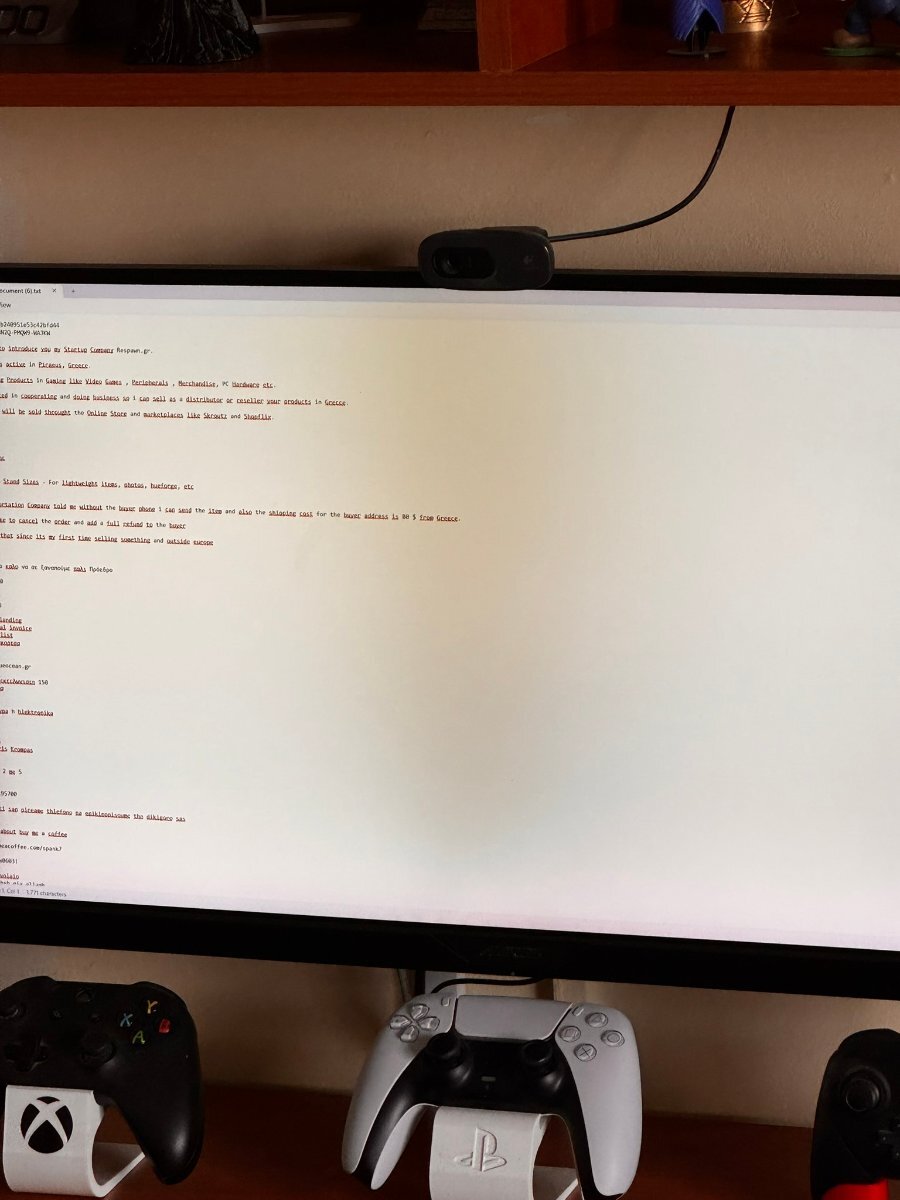

SPANK Δημοσ. 19 Οκτωβρίου Δημοσ. 19 Οκτωβρίου Ξαφνικά σήμερα απο το κρεβάτι βλέπω τα συγκεκριμένα '' σημάδια '' στην οθόνη ( AORUS AD27QD ) και ενω ηταν σε άσπρο φόντο. Για Burn in μου κάνει ή οπως αλλιώς λέγετε οπότε παμε για καινούργιο Monitor ? Απο κοντά δεν το ειχα προσέξει ιδιαίτερα και σε αλλο χρώμα απο το άσπρο δεν φαίνεται σχεδόν καθόλου ή τουλάχιστον δεν το ειχα προσέξει , στο ασπρο όμως τωρα που το πρατηρώ και ενω το ξέρω απο κοντά φαίνεται τελικά

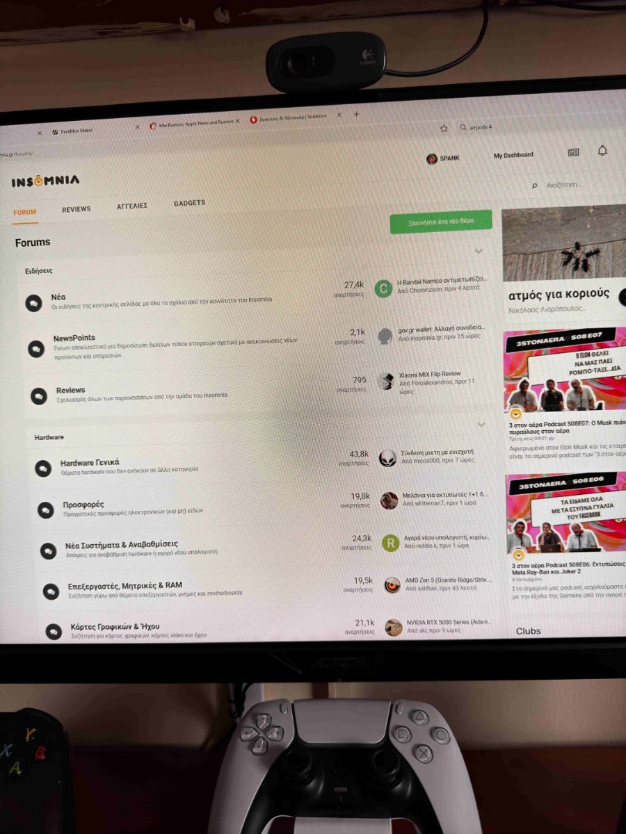

LLLEFTERIS Δημοσ. 19 Οκτωβρίου Δημοσ. 19 Οκτωβρίου Δεν ειναι OLED για να παθει Burn in στην δευτερη εικονα ποιο πολυ μου κανει οτι η βαση που εχεις βαλει εχει πιεσει εσωτερικα την οθονη. Στην πρωτη εικονα ειναι λες και κανει σκια η καμερα απο πανω. Υπαρχει περιπτωση να εχεις βαλει καμια ποιο μακρυα βιδα και να πιεζει εσωτερικα το panel? 1
SPANK Δημοσ. 19 Οκτωβρίου Μέλος Δημοσ. 19 Οκτωβρίου 6 λεπτά πριν, LLLEFTERIS είπε Δεν ειναι OLED για να παθει Burn in στην δευτερη εικονα ποιο πολυ μου κανει οτι η βαση που εχεις βαλει εχει πιεσει εσωτερικα την οθονη. Στην πρωτη εικονα ειναι λες και κανει σκια η καμερα απο πανω. Υπαρχει περιπτωση να εχεις βαλει καμια ποιο μακρυα βιδα και να πιεζει εσωτερικα το panel? Δεν νομίζω να έχει σχέση με βίδες πίεση κτλπ καθώς η οθόνη ειναι στερεωμένη στον τοίχο 4 5 χρόνια και δεν ειχα προσέξει κατι , σήμερα το πρόσεξα και φαίνεται μονο σε άσπρο φόντο , σε μαύρο δεν μπορώ να δώ κατι ...
LLLEFTERIS Δημοσ. 19 Οκτωβρίου Δημοσ. 19 Οκτωβρίου 1 λεπτό πριν, SPANK είπε Δεν νομίζω να έχει σχέση με βίδες πίεση κτλπ καθώς η οθόνη ειναι στερεωμένη στον τοίχο 4 5 χρόνια και δεν ειχα προσέξει κατι , σήμερα το πρόσεξα και φαίνεται μονο σε άσπρο φόντο , σε μαύρο δεν μπορώ να δώ κατι ... Δεν καταφερα να βρω τι φωτισμο led εχει αν ειναι direct led η edge led γιατι μοιαζει λιγο σαν να εχει καψει καποιο led σε edge led Στις edge led στην μια μερια της οθονη πανω η κατω η δεξια η αριστερα ειναι η μπαρα με τα led που με ενα ειδικο πλαστικο σαν οπτικη ινα μεταφερουν το φως παντου. 2
Xristaras12 Δημοσ. 19 Οκτωβρίου Δημοσ. 19 Οκτωβρίου εγω την βλακεία μου θα την πω, υπάρχει περίπτωση να σου σκούπισε κανείς την οθόνη με τίποτα και να έχει χαλάσει κάποια επίστρωση στο σημείο εκείνο; απο τις φωτογραφίες μοιάζει σαν κηλίδα και σα να έχει πέσει κάτι απο πάνω (σαν υγρό εννοώ εσωτερικά) 1

music_lover Δημοσ. 20 Οκτωβρίου Δημοσ. 20 Οκτωβρίου Μοιάζει με καμμένο led σε κάποια από τις ledoταινίες της, νομίζω στις edge led υπάρχουν δύο ταινίες, συνήθως μια επάνω και μια κάτω. Στις τηλεοράσεις ξέρω ότι αλλάζουν, στις οθόνες pc δεν έχω ιδέα..
