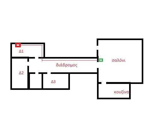

coniste Δημοσ. 16 Οκτωβρίου 2024 Δημοσ. 16 Οκτωβρίου 2024 Προκειται να γινει εγκατασταση οπτικης ινας συντομα, πριν ομως, πρεπει να αποφασισω που θα μπει το ρουτερ. Η πρωτη σκεψη ειναι να μπει στο Δ1 οπου ειναι και το γραφειο με το pc και χρειαζομαι το 100% της ταχυτητας. Ομως, επειδη μεσολαβουν αρκετα μετρα μεχρι το σαλονι οπου υπαρχει αναγκη να εχω και εκει οσο το δυνατον καλυτερη ταχυτητα, αν τραβηξω ethernet(βλεπε κοκκινη γραμμη, έως το πρασινο κουτι) και το κουμπωσω σε ενα repeater, θα μου δινει το repeater στο σαλονι οσο μου δινει το router στο pc ; Αν οχι, καποια αλλη προταση;
uniquegr Δημοσ. 18 Οκτωβρίου 2024 Δημοσ. 18 Οκτωβρίου 2024 Αν μπορείς να τραβήξεις καλώδιο, μπορείς να χρησιμοποιήσεις ένα παλιό router σαν access point. 1
KostisKazan Δημοσ. 5 Νοεμβρίου 2024 Δημοσ. 5 Νοεμβρίου 2024 (επεξεργασμένο) Αν μπορεις να βαλεις καλωδιο δεν χρειαζεσαι καν repeater. Συνδεσε το καλωδιο είτε κατευθειαν στο PC είτε σε καποιο μικρο switch και μετα στο pc. Και βαλε την οπτικη στο σαλονι Αν θες την οπτική στο Δ1 τοτε κανε το αναποδο. Καλωδιο ethernet μεχρι το σαλονι και μετα ενα φθηνο access point. Τα repeaters ειναι λυση αναγκης οταν δεν υπαρχει δυνατοτητα για καλωδιο Επεξ/σία 5 Νοεμβρίου 2024 από KostisKazan
