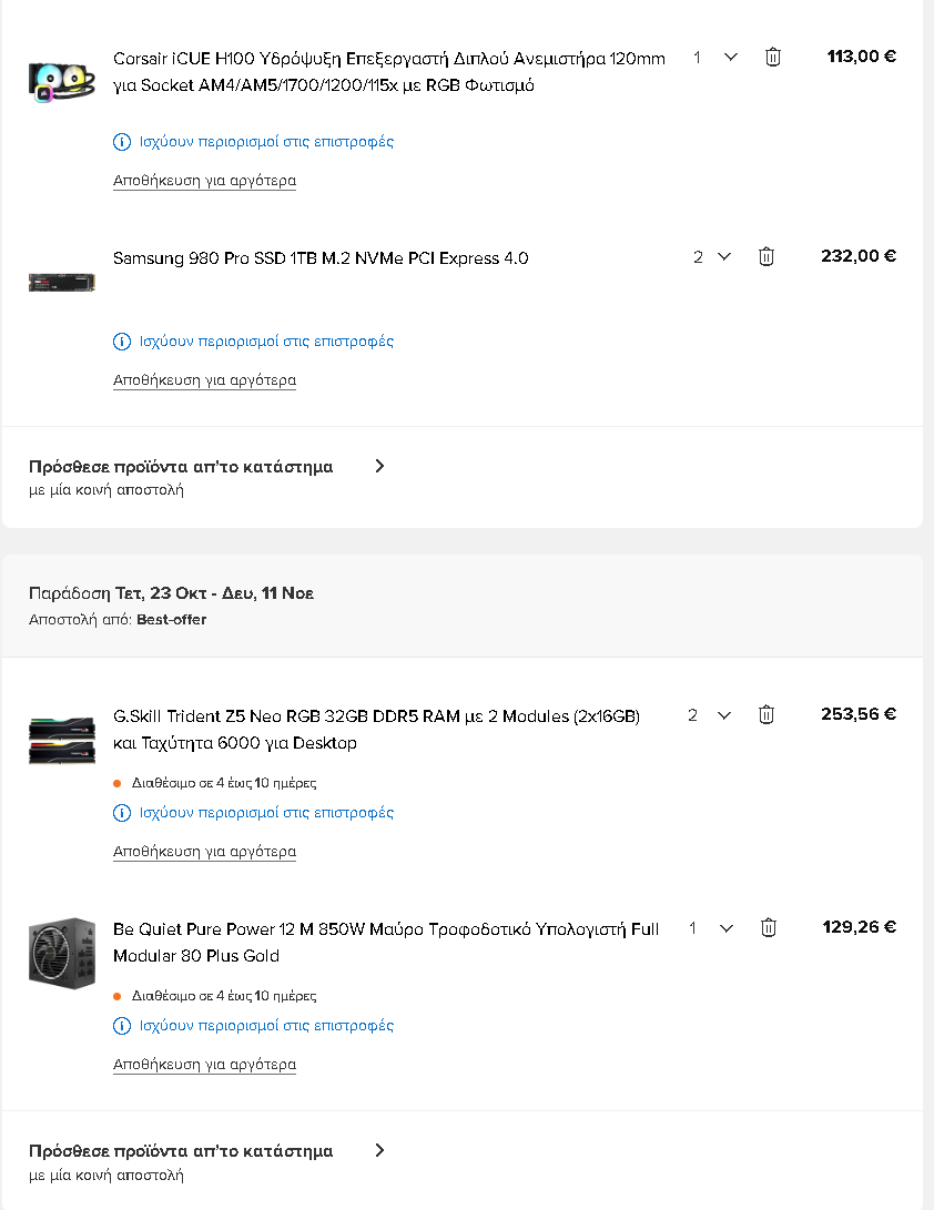

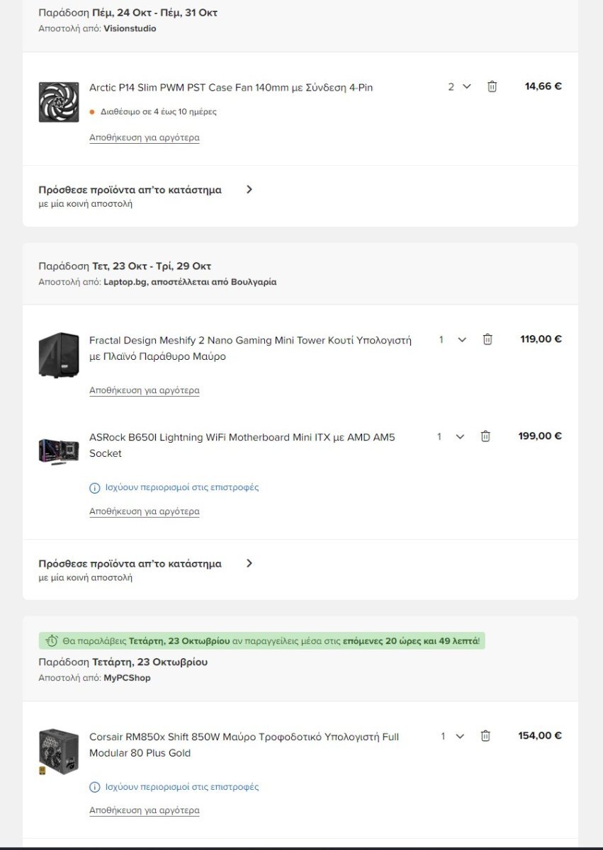

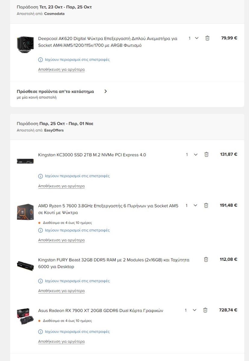

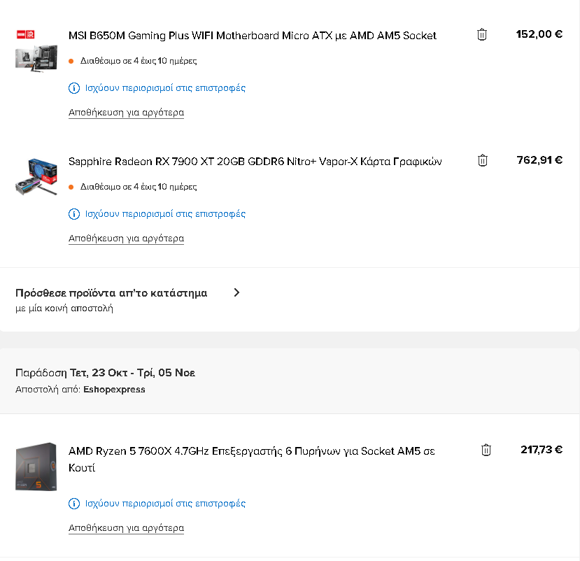

είχα κάνει αυτή την σύνθεση εγώ (με άλλο case αλλά οκ αυτό το αλλάζουμε βάζουμε αυτό που λες), μπορείς να μου πεις θετικά-αρνητικά σε σχέση με αυτό το build που μου προτείνεις; Πάει στα 2000, αλλά αξίζει πιο πολύ ή όχι;

Οχι ο 980pro στα 116 το 1tb ειναι απλα μακρια. Δειτε lexar NM790 2tb στα 120 περναει ακομα και 990pro στο performance. Και για gpu προτεινω 4070ti super να εχει και τα dlss/καλυτερο rt/fg και καλυτερες καταναλωσεις. Και psu ενα 750αρι ειναι μια χαρα δεν θελει 850watt και απο cpu περιμενει λιγες μερες 9800x3d αλλιως 7600 και βλεπει τιμες αργοτερα μιας και ο 7800x3d εχει απλα ξεφυγει.

Πρόσεχε αρχικά, έχεις βάλει δύο ζευγάρια μνήμες, και δύο σκληρούς του 1tb για αυτό σου βγαίνει παραπάνω.
Γενικά δες αυτά που είπε ο @Arkin αν και ψιλοεπικοινωνουμε στην πρόταση. Και έχει λογική η 4070ti super, απλά τα παιχνίδια που θες να παίξεις δεν έχουν rt.
Από εκεί και πέρα σίγουρα οχι 980pro, δεν αξίζει τα λεφτά του σαν δισκος. Επίσης ο 7600x σε απόδοση είναι παρόμοιος με τον 7600 στο gaming σε γενικές γραμμές, οπότε δεν παίζει ρόλο.
Τώρα μητρική, κάρτα, υδροψυξη δεν έχω θέμα (ισως με την corsair υδροψυξη, στα ιδια λεφτα παιρνεις arctic lfIii 360), αλλά δεν χωράνε στο κουτί που σου έβαλα, πρέπει να πάρεις μεγαλύτερο, το αντιστοιχο mini meshify 2 δηλαδή. Εξήγησα πάνω ότι η κάρτα πρέπει να είναι μέχρι 30 εκατοστά, υδροψυξη δεν μπαίνει πάνω με τις περισσότερες μητρικές στο συγκεκριμένο  και μητρική χωράει μόνο itx.
Επίσης οι neo μνήμες  αν ειναι οι 6000 cl30 είμαστε οκ, απλά η αεροψυξη που σου έχω θα τις κρύβει, και είναι high profile μνήμες οπότε πιθανόν θα είναι σηκωμένο ελάχιστα και ο ενας ανεμιστήρας.
Για να γίνουν τα παραπάνω θες άλλο μεγαλύτερο κουτί. Εγώ πήγα με τη λογική να πάμε σε όσο το δυνατόν μικρότερο.
Τέλος με το be quiet τροφοδοτικό δεν έχω θέμα είναι μια χαρά, πάλι στη λογική ότι το nano έχει συγκεκριμένο χώρο προτίμησα το rmx shift, είναι a tier τροφοδοτικό και ταυτόχρονα βοηθάει με το cable management.
Επεξ/σία από tzavardin
