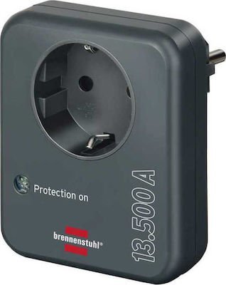

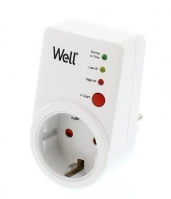

jimsomebody Δημοσ. Δευτέρα στις 12:52 μμ Share Δημοσ. Δευτέρα στις 12:52 μμ (επεξεργασμένο) γειά σας, μια βοήθεια ήθελα.... Έχω μια σειρά από συσκευές σε μια πρίζα του σπιτιού οι οποίες πρέπει να προστατεύονται οπωσδήποτε απο οτιδήποτε (μεγάλη επένδυση) με τον καλύτερο δυνατό τρόπο αλλά χωρίς τη χρήση UPS (έχω ήδη 3 στο σπίτι και καίνε 20w το καθένα σε αναμονή, μαζεύονται πολλές κιλοβατώρες). Δεν χρειάζομαι αυτονομία. Η συνολική peaκ κατανάλωση είναι 800w. Μέχρι τώρα χρησιμοποιώ αυτά τα 2 αλλά το ψάχνω για οτιδήποτε περισσότερο....εχετε να προτείνετε κάτι επιπλέον? Επεξ/σία Δευτέρα στις 12:53 μμ από jimsomebody Συνδέστε για να σχολιάσετε Κοινοποίηση σε άλλες σελίδες άλλες επιλογές
