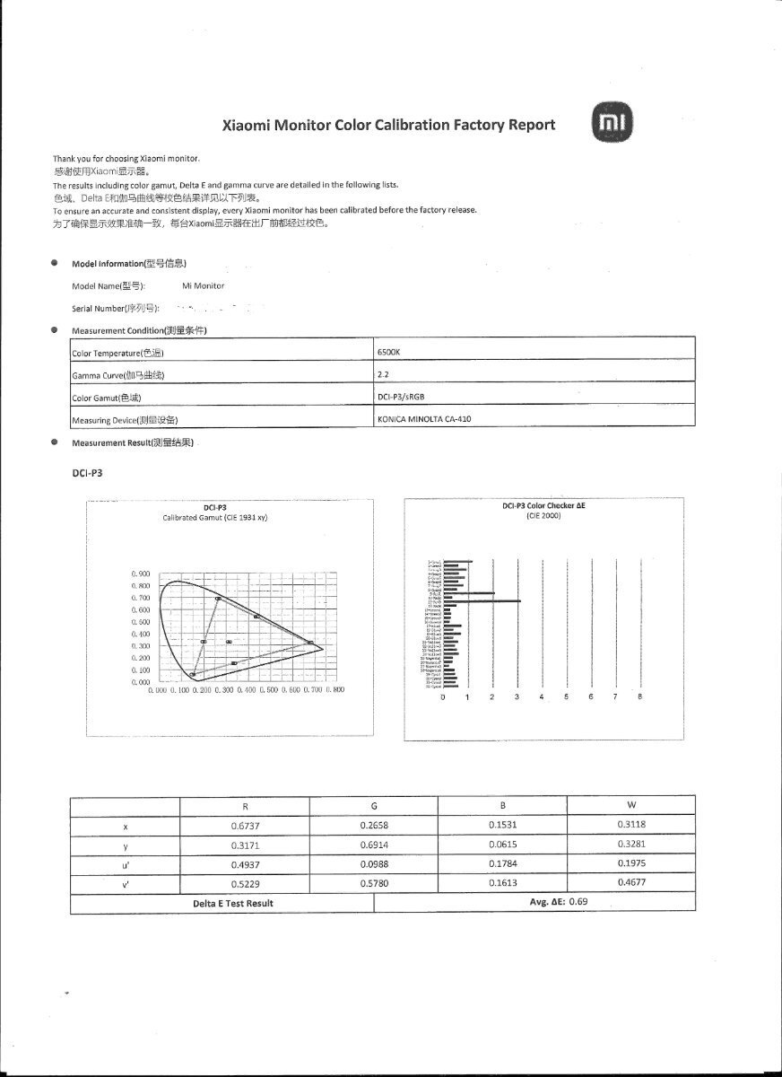

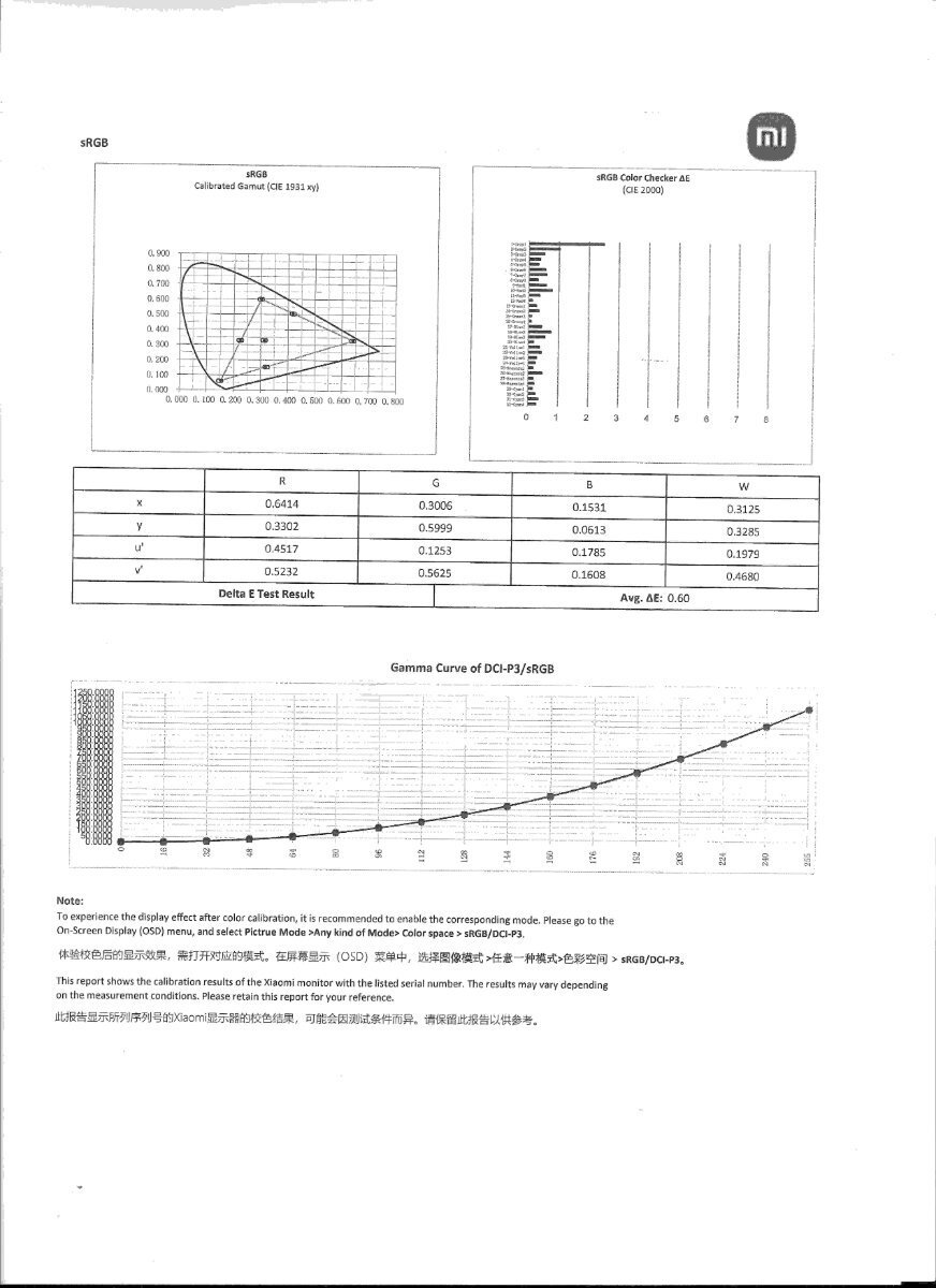

Είναι σε όλα τα precalibrated modes. Δηλαδή, sRGB, DCI-P3 και HDR. Το μόνιτορ φαίνεται να επιλέγει το θερμότερο temp. Στο native color space επιλέγεις εσύ color temp.
Spoiler
Οι μαλέες έκαναν και τυπογραφικό λάθος(Pictrue).
Και το P3 που αναγράφει τις συνθήκες των μετρήσεων:
Spoiler
Επεξ/σία από pirmen56

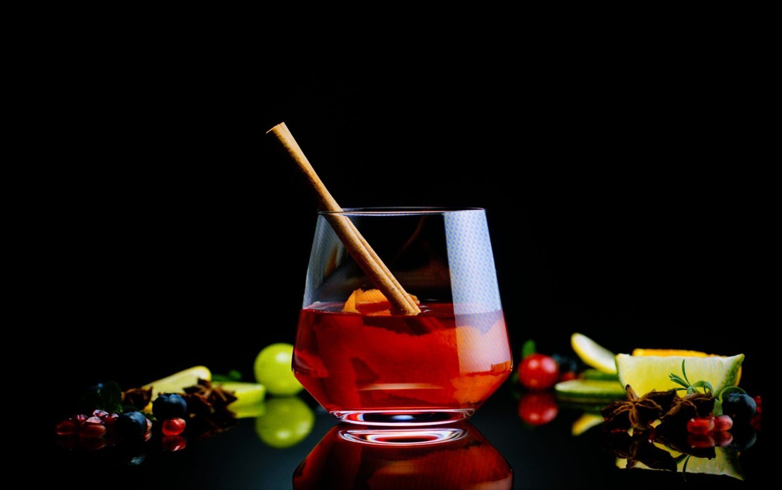

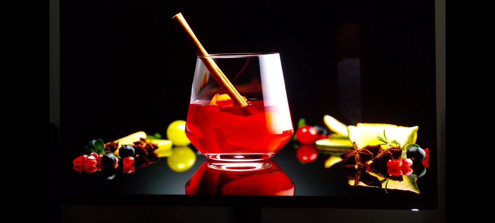

'Ενα compare με την LG, σε HDR mode με τα settings στο panel που έχει προτείνει ο pirmen πιο πίσω, δεν βλέπω κάτι τραγικό στα χρώματα, τα artifacts είναι από την φωτογραφική. Σε μία τέτοια σκηνή που δεν την λες ούτε σκοτεινή, ούτε φωτεινή, (θεωρητικά είναι μέσης φωτεινότητας), μου βγάζει 2 stop διαφορά η φωτογραφική, μεταξύ αυτών των πανελ.
Spoiler
Spoiler
Όταν όμως το μαύρο είναι πρακτικά στο 80%+ της οθόνης ή LG είναι αρκετά πιο φωτεινή, αλλά θα μπορούσε πιστεύω by default να μην κρασάρει τόσο τα highlights η Xiaomi, από την άλλη έτσι κρύβει σχεδόν τελείως το blooming.

1 ώρα πριν, Razor333 είπε
  Απόκρυψη περιεχομένων
Το πανω ειναι το lg ε?  εχεις μια μπλε αποχρωση  και στην πραγματικοτητα η το κανει η φωτογραφικη?
πχ πως το βλεπω εγω στο δικο μου
3 λεπτά πριν, akoinonitos είπε
Ναι το πάνω είναι η LG, λογικά είναι από την οθόνη, γιατί στην φωτογραφική κράτησα σταθερά manual settings και στις 2 περιπτώσεις.

4 ώρες πριν, pirmen56 είπε
Αυτο που δεν μπορω να καταλαβω ειναι πως καλιμπραρανε το μονιτορ στα 6500 σε srgb αφου δεν δουλευει στα 6500 απο αυτα που λετε. Δεν ειναι λιγο κουλο?
1 λεπτό πριν, akoinonitos είπε
Έκαναν καλιμπράρισμα σε 6500K. Αν το μόνιτορ επέλεγε αυτό το temp θα είχες ό,τι λέει το calibration report. Όμως διαλέγει λάθος temp.

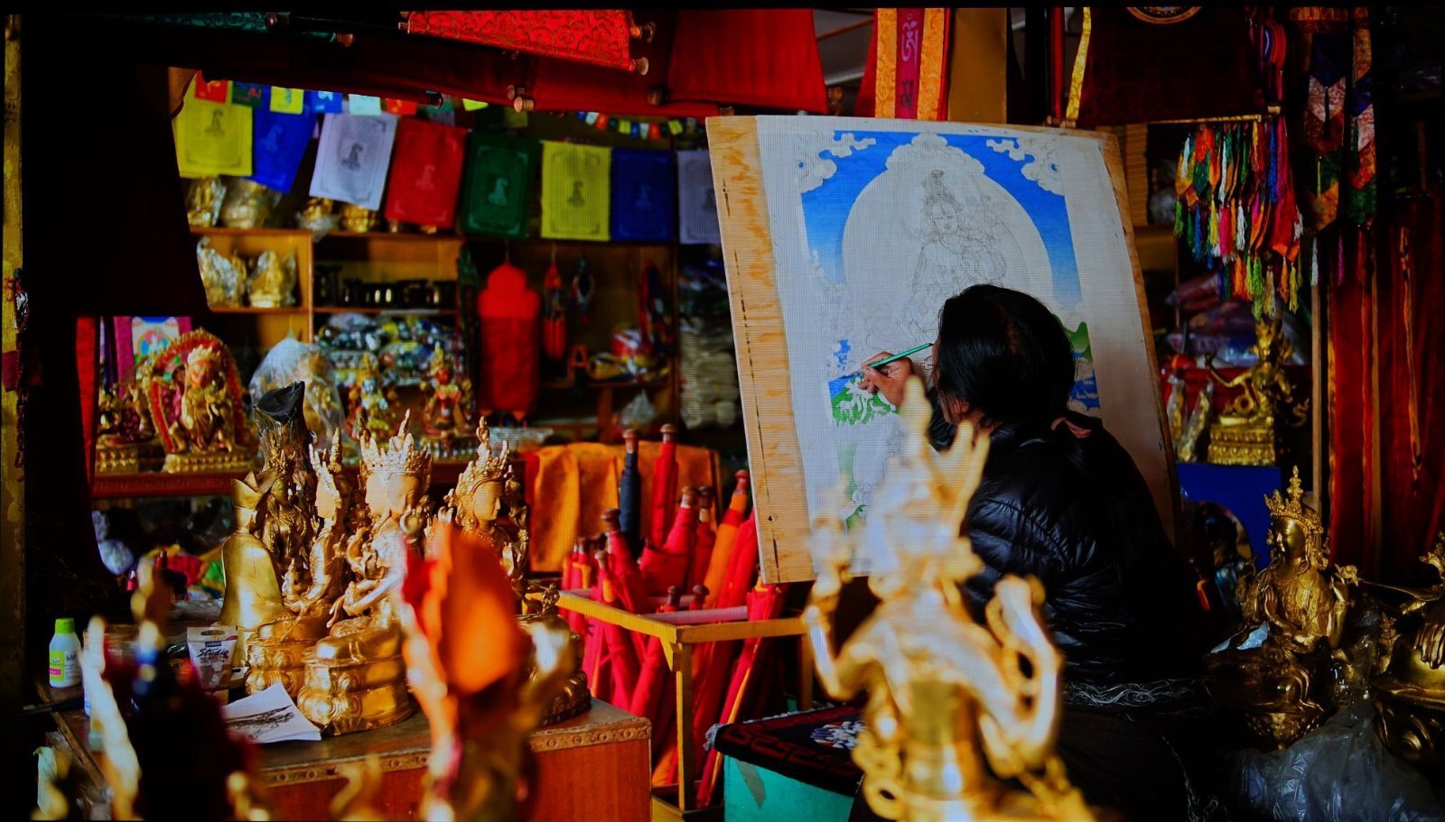

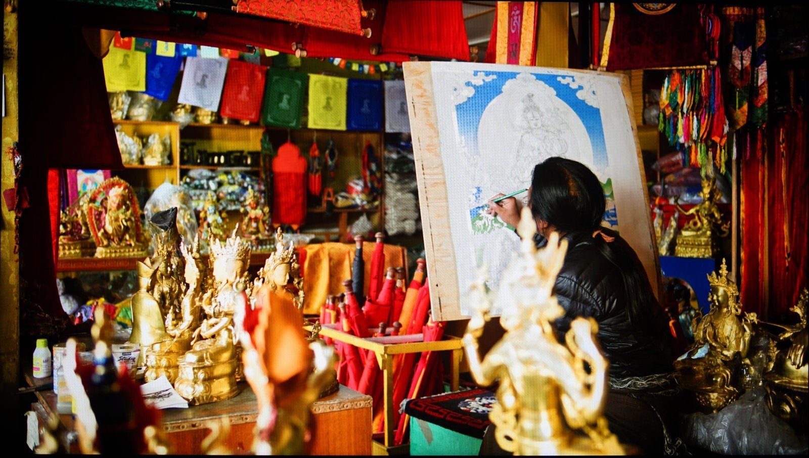

αν και σωστα συμπερασματα δεν βγαινουν απο φωτογραφιες και ss.
μερικες παρατηρησεις
αν δεν νιωθετε (χωρις να μπορείτε να το εξηγήσετε) ή αν δεν αντιλαμβάνεστε οτι η δευτερη εικονα και στις 2 διαφορετικες φωτογραφιες ειναι λάθος, είτε μεσω ενστικτου, είτε μεσω αντίληψης, τοτε ειστε απο τους τυχερούς που ισως δεν χρειάζεται να ξοδέψετε παραπάνω χρήματα απο οσο κοστίζει η xiaomi
και οι 2 εικονες απο την 1 φωτογραφία ειναι λάθος (για διαφορετικους λόγους), αλλα με σαφώς μεγαλύτερο λαθος να ειναι στην 2η, αν καποιος μπορεί να το εκφράσει με λόγια και αντιλαμβάνεται τι συμβαίνει, αν θελει ας το γραψει, για να βοηθήσει τους αλλους. δεν το γραφω μηπως το βρει καποιος και γιατι νομιζω ειναι αμεσα αντιληπτό.
ειδικά για οσους εχουν μεγαλύτερη τριβή με το πως λειτουργεί το φως, ειτε απο ενασχόληση με ζωγραφικη, φωτογραφια, ειτε vfx artists (αλλα με ταλέντο στο creative και οχι μονο στο technical) κινηματογραφιστες κτλ
