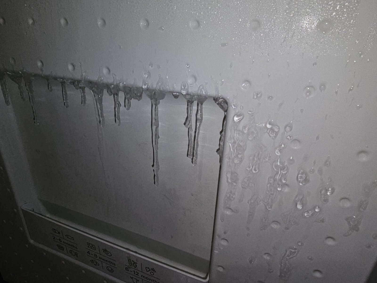

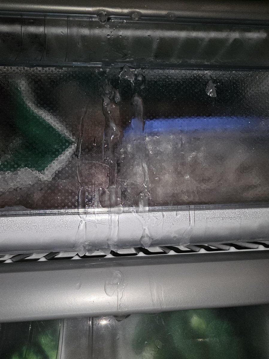

kostadinosnno Δημοσ. 11 Οκτωβρίου 2024 Δημοσ. 11 Οκτωβρίου 2024 Καλησπέρα σε όλους, Έχω ενα ψυγείο Bosch 15ετίας το οποίο ξαφνικά άρχισε να σφυρίζει οτι είναι υψηλή η θερμοκρασία. Ήρθε ενας μάστορας, έβαλε φρέον. Έλεγε οτι μάλλον έχει διαρροή. Μετά απο 2-3 μέρες πάλι το ίδιο. Κάλεσα άλλον, ο οποίος πολύ πιο σωστά είδε οτι είχε γεμίσει πάγω εσωτερικά το ψυγείο γιατί δεν έκανε απόψυξη οπότε δεν μπορούσε να κυκλοφορήσει ο αέρας. Έτσι άλλαξε τον αισθητήρα που είχε όντως καεί και το ψυγείο ήταν μια χαρά για αρκετές μέρες. Νεο πρόβλημα: Το ψυγείο έχει πολλή υγρασία στην ψύξη και η κατάψυγη, πιάνει πάγο σε κάποια σημεία σε μορφή σταγόνων , σαν σταλακτίτες δηλαδή. Γύρω γύρω απο την πόρτα και σε κάνα 2 σημεία κάπου κοντά στο κέντρο. Αυτό δέν είναι μεγάλο θέμα αλλά είναι δύσχρηστο και μου είπε οτι λογικά απο την πόρτα ή απο κάπου αλλού μπαίνει αέρας ο οποίος σχηματίζει υγρασία η οποία παγώνει σε αυτή την μορφή. Δοκίμασε διάφορα πράγματα, αλλά τίποτα. Η πόρτα φαίνεται να βεντουζάρει καλά γενικά. Ξέρει κάποιος αν μπορώ να κάνω κάτι άλλο; Ή πάω για αλλαγή όπως είπε και ο ψυκτικός; Μου κάνει εντύπωση οτι έτυχε τώρα αυτό που άλλαξε ο αισθητήρας και το φρέον.

Klausx Δημοσ. 11 Οκτωβρίου 2024 Δημοσ. 11 Οκτωβρίου 2024 Και πως έβαλε φρεον σε κλειστό κύκλωμα από το εργοστάσιο; Και αν έκανε την διαδικασία να βάλει είδες ζυγαριά; Μπήκε το σωστό ψυκτικό υγρό.....; Πρώτα σου άλλαξαν το μισό ψυγείο και τώρα σου λένε να το πετάξεις... πολύ λογικό και επαγγελματικό... Βάλε φωτογραφίες το πρόβλημα και το ταμπελακι του ψυγείου.

kostadinosnno Δημοσ. 12 Οκτωβρίου 2024 Μέλος Δημοσ. 12 Οκτωβρίου 2024 17 ώρες πριν, Klausx είπε Και πως έβαλε φρεον σε κλειστό κύκλωμα από το εργοστάσιο; Και αν έκανε την διαδικασία να βάλει είδες ζυγαριά; Μπήκε το σωστό ψυκτικό υγρό.....; Πρώτα σου άλλαξαν το μισό ψυγείο και τώρα σου λένε να το πετάξεις... πολύ λογικό και επαγγελματικό... Βάλε φωτογραφίες το πρόβλημα και το ταμπελακι του ψυγείου. Καλημέρα, Ο πρώτος έκανε μου είπε όλη τη διαδικασία, ζύγισε, με ρώτησε τι φρέον λέει πίσω ο συμπιεστής, έκοψε το σωληνάκι, το ξανακόλλησε κλπ. Αλλά και πάλι λάθος ήταν αυτό απ'ότι μου είπαν αφού είχε πάγο η αντίσταση όπως είδαμε με τον επόμενο ψυκτικό. Ανεβάζω τις φώτο αν βοηθάει κάπως, ευχαριστώ! 14 ώρες πριν, Lucifer είπε Κοίτα, όλες τις φορές που είχα το πρόβλημα που έχεις το ψυγείο ήθελε απλά απόψυξη και ξεβούλωμα το σωληνάκι αποστράγγισης. Δεν έφευγε σωστά η υγρασία, πάγωνε η κατάψυξη και δεν μπορούσε να κυκλοφορήσει ο ψυχρός αέρας στην συντήρηση. Καθάρισα χθες το σωληνάκι αποστράγγισης αλλά δεν βλέπω να άλλαξε κάτι. Η απόψυξη είναι πολύ δύσκολη γιατί είναι γεμάτο το ψυγείο και πριν μπει ο νέος αισθητήρας, είχε γίνει 4 μέρες απόψυξης το ψυγείο. Άρα ότι ήταν να λιώσει/καθαρίσει έγινε τότε. Θεωρώ ότι σε αυτή την φάση δεν θα βοηθήσει αλλά ευχαριστώ πολύ.

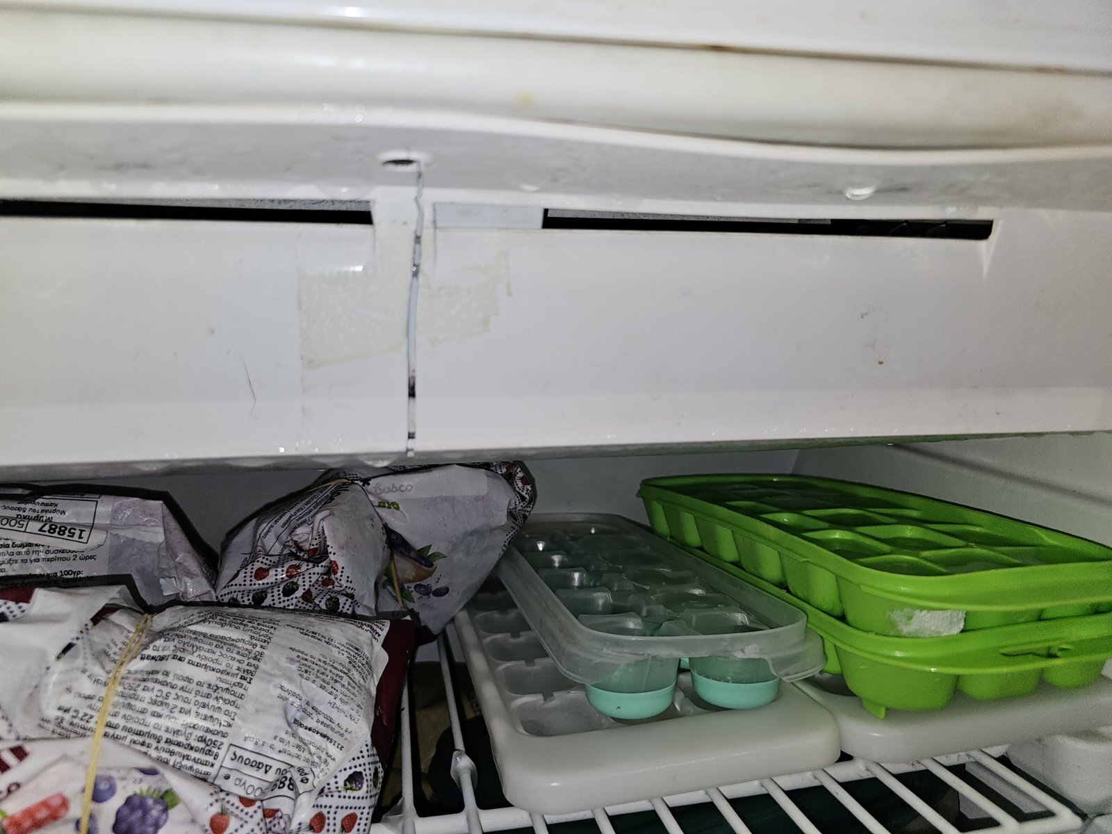

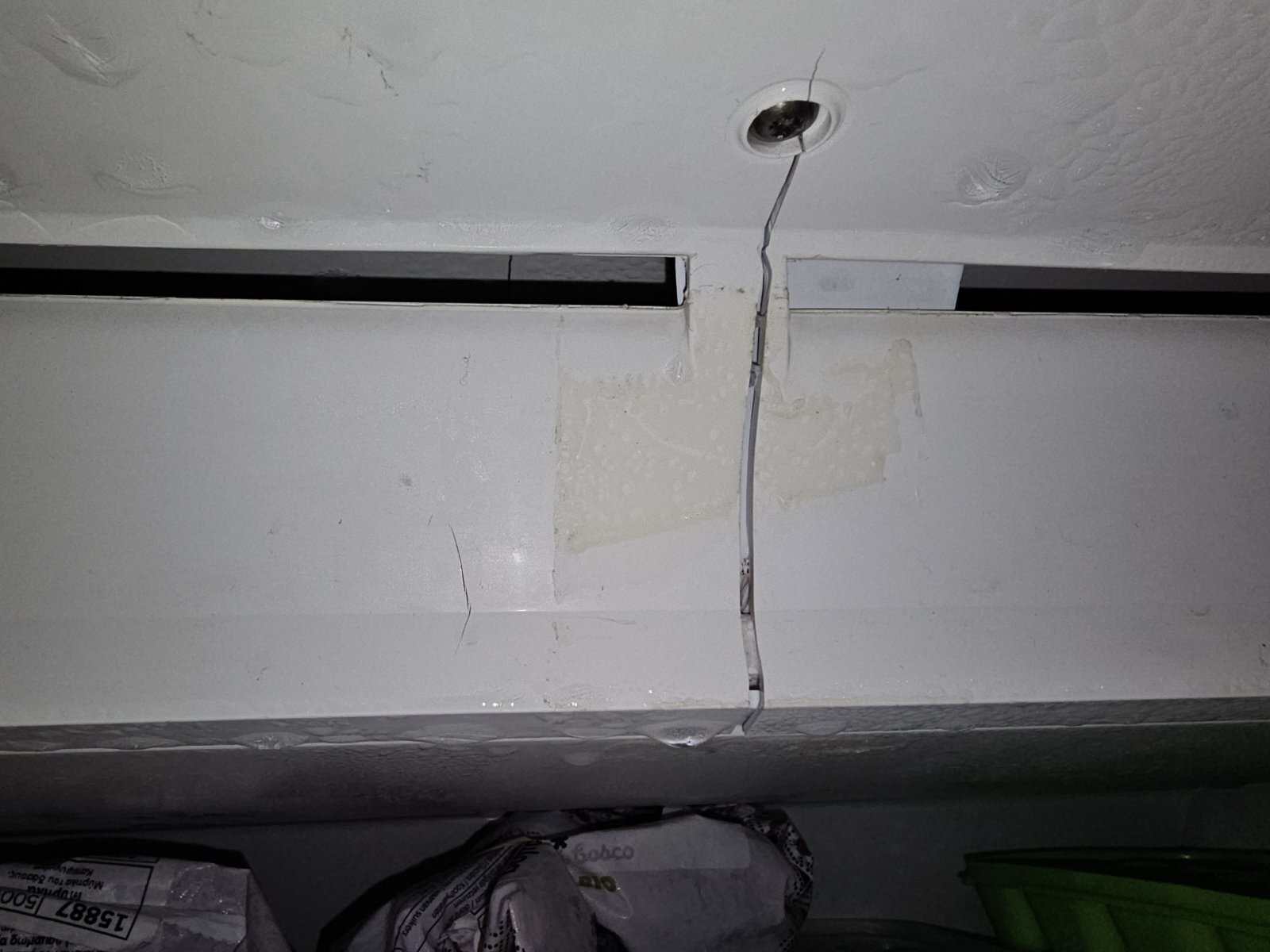

Klausx Δημοσ. 12 Οκτωβρίου 2024 Δημοσ. 12 Οκτωβρίου 2024 1 ώρα πριν, kostadinosnno είπε Καλημέρα, Ο πρώτος έκανε μου είπε όλη τη διαδικασία, ζύγισε, με ρώτησε τι φρέον λέει πίσω ο συμπιεστής, έκοψε το σωληνάκι, το ξανακόλλησε κλπ. Αλλά και πάλι λάθος ήταν αυτό απ'ότι μου είπαν αφού είχε πάγο η αντίσταση όπως είδαμε με τον επόμενο ψυκτικό. Ανεβάζω τις φώτο αν βοηθάει κάπως, ευχαριστώ! Τι φρεον λέει πίσω ο συμπιεστής; Γενικά το ψυγείο έχει αυτοδιάγνωση, μπήκαν να δουν τι γίνεται; Έγινε έλεγχος όλων των εξαρτημάτων; Γενικά το ψυγείο σου είναι πλέον κουμπαράς, ειδικά όταν έβαλαν χέρι στο "φρεον" χωρίς λόγο. Οι βλάβες στα οικιακά έχουν συνήθως μεγάλο κόστος και το ιδανικό είναι να γίνονται στο εργαστήριο του τεχνικού και όχι βιαστικά λύνοντας πλαστικά μέσα στο πάγο με τα αποτελέσματα των φωτογραφιών....
kostadinosnno Δημοσ. 12 Οκτωβρίου 2024 Μέλος Δημοσ. 12 Οκτωβρίου 2024 6 λεπτά πριν, Klausx είπε Τι φρεον λέει πίσω ο συμπιεστής; Γενικά το ψυγείο έχει αυτοδιάγνωση, μπήκαν να δουν τι γίνεται; Έγινε έλεγχος όλων των εξαρτημάτων; Γενικά το ψυγείο σου είναι πλέον κουμπαράς, ειδικά όταν έβαλαν χέρι στο "φρεον" χωρίς λόγο. Οι βλάβες στα οικιακά έχουν συνήθως μεγάλο κόστος και το ιδανικό είναι να γίνονται στο εργαστήριο του τεχνικού και όχι βιαστικά λύνοντας πλαστικά μέσα στο πάγο με τα αποτελέσματα των φωτογραφιών.... R600a λέει πίσω. Ναι κατά πάσα πιθανότητα κάτι έγινε λάθος κατά την επισκευή. Και έξω ήταν μόνο ο αισθητήρας το θέμα απέκτησε και άλλο τώρα..
Klausx Δημοσ. 12 Οκτωβρίου 2024 Δημοσ. 12 Οκτωβρίου 2024 1 λεπτό πριν, kostadinosnno είπε R600a λέει πίσω. Ναι κατά πάσα πιθανότητα κάτι έγινε λάθος κατά την επισκευή. Και έξω ήταν μόνο ο αισθητήρας το θέμα απέκτησε και άλλο τώρα.. Θυμάσαι τι μπουκάλα είχαν; Σε μέγεθος. Γενικά το r600a παίρνει πολύ λίγα γραμμάρια και θέλει προσοχή στην πλήρωση και τα ειδικά εργαλεία. Βάλε ένα θερμόμετρο στην κατάψυξη να δεις τι γίνεται. 1: 2:
kostadinosnno Δημοσ. 12 Οκτωβρίου 2024 Μέλος Δημοσ. 12 Οκτωβρίου 2024 15 λεπτά πριν, Klausx είπε Θυμάσαι τι μπουκάλα είχαν; Σε μέγεθος. Γενικά το r600a παίρνει πολύ λίγα γραμμάρια και θέλει προσοχή στην πλήρωση και τα ειδικά εργαλεία. Βάλε ένα θερμόμετρο στην κατάψυξη να δεις τι γίνεται. 1: 2: Κάτι από το 2ο σίγουρα. Κάτι μικρό. Θα βάλω ναι.
