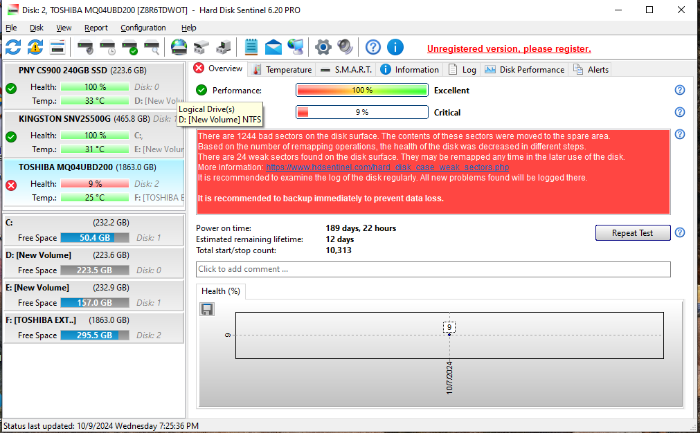

Καλησπέρα έχω έναν HDD Toshiba Canvio ο οποιος μου παρουσιάζει το εξής πρόβλημα. Τον συνδέω στο pc η στο laptop δουλεύει normal για 1-3 λεπτά και μετά είναι "σαν" να μπαίνει σε sleep mode. Χάνεται από τις συσκευές και από τους σκληρούς, η μονη "λύση" για να τον ξανά δω/χρησιμοποιήσω είναι να τον βγάλω από την θήρα usb και να τον ξανά βάλω πάνω. Ο σκληρός έχει πολύ χαμηλή ζωή 9%. απλά από την στιγμή που για την ώρα μου ανοίγει, έστω και έτσι, θα ήθελα έναν τρόπο για να εξασφαλίσω τα αρχεία από μέσα. Δοκίμασα και να bootαρω rescuezilla  αλλα και εκεί μετά από λίγο χάνεται. Οποτε ούτε κλώνο μπορώ να το κάνω ούτε transfer τα αρχεία
Έχω δοκιμάσει άλλο καλώδιο, καμια διαφορα. Έχω έναν τον ίδιο 1tb και δουλεύει άψογα. Έκανα μια "ταρζανιά" να αλλάξω τις πλακέτες μήπως και αλλα μου κλοτσούσε την βελόνα. Υπάρχει περίπτωση αν βρω πλακέτα από ίδιο ακριβώς να κάνω δουλειά ? η αν υπάρχει κάποιος άλλος τρόπος ?

Η υγεία του είναι μόλις στο 9%
Άρα να μην περιμένω να βγάλω άκρη μου λες !? Γιατί αν ξεκινήσω και τον βάζω βγάζω από το ρεύμα θα τραβήξω κάποιο μέρος από τα αρχεία. Αλλά δεν ξέρω αν το βάλε βγάλε Χειροτερέψει την ηδη άσχημη κατάσταση.

Καλησπέρα ! Μετά από πολύ προσπάθεια και πολλές αποτυχίες, επιτέλους καταφέρω να βρω λύση.

Από τα 1.8TB τα μονο που δεν καταφέρω να σώσω ήταν 0.07% κάπου στα 14gb. Ήθελε κοντά στις 30 μέρες για να τα κάνει αντιγραφή. Δεν έδωσα βάση, λέω ας δούμε αυτό που έχει περάσει αν όντως τα έχει περάσει και τα υπόλοιπα τα βλέπω σε δεύτερη μοιρα. Είχε επιλογή clone το image (Οι περισσότεροι αυτό προτείνουν) εγώ από την βιασυνη  μου τα έκανα clone το drive,  Ίσως έτσι λένε ότι μπορεί να σου μεταφέρει και κατεστραμμένους τομείς, δεν ξέρω κατά ποσο ισχύει. Το μονο που έκανα έξτρα όταν άνοιξα πια τον σκληρό μέσα από τα windows ήταν να τρέξω ένα CHKDSK /f /r γιατί μερικά αρχεία/φακέλους δεν μου τους άνοιγε. Τώρα όλα παίζουν κανονικά !
