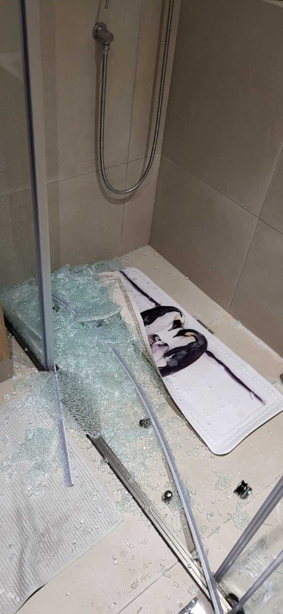

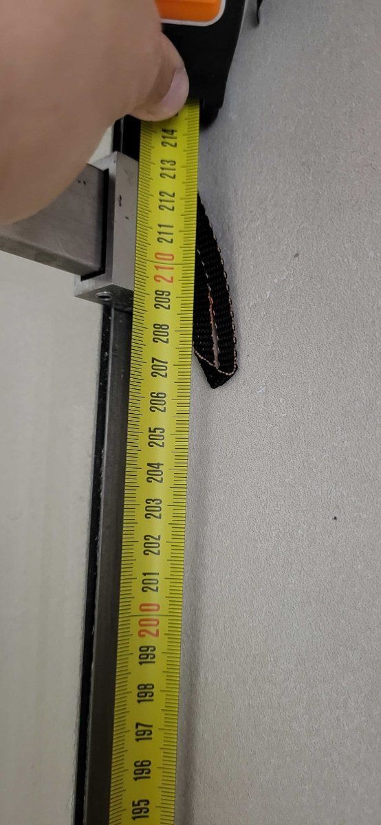

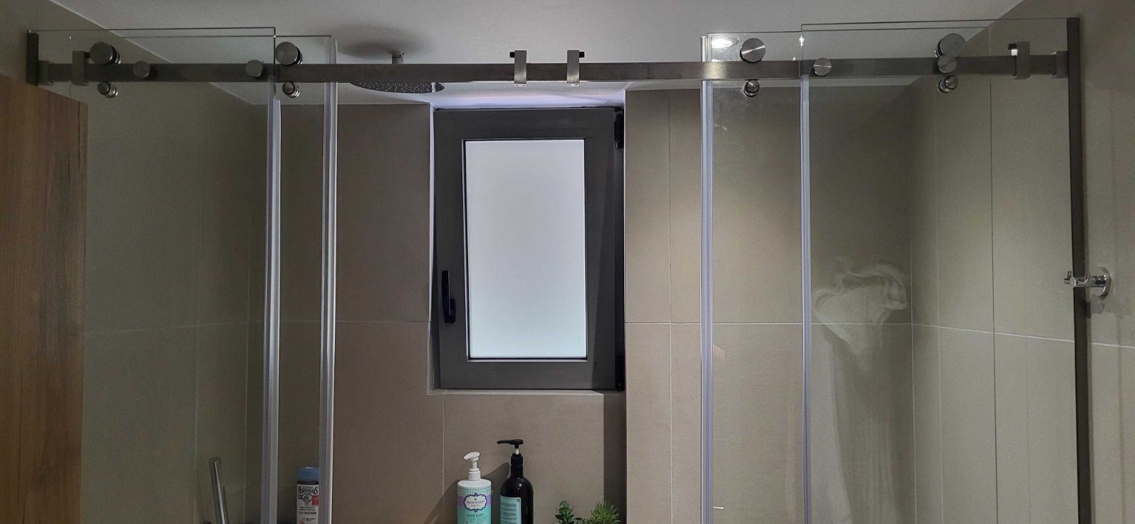

butters Δημοσ. 9 Οκτωβρίου 2024 Δημοσ. 9 Οκτωβρίου 2024 (επεξεργασμένο) Γεια σας, έχω ντουζιέρα και θέλω να βάλω καμπίνα. Εφαρμόζεται από τοίχο σε τοίχο με μήκος 172 εκατοστά. Έγινε αρχικά τοποθέτηση καμπίνας με 2 σταθερά μέρη και 2 συρόμενες πόρτες στη μέση (κρύσταλλα 8mm). Ωστόσο η τοποθέτηση δεν ήταν σωστή με αποτέλεσμα η μια πόρτα να σπάσει (χωρίς "κακή" χρήση). Μάστορες που την είδαν μου είπαν ότι θα συνεχίσει να είναι προβληματική και καλύτερα να την αλλάξω. Κάποιες ερωτήσεις: Αξίζει να το προσπαθήσω να την διορθώσω; Θα είχε νόημα να έβαζα μεμβράνες ώστε σε περίπτωση που σπάσει το τζάμι να μην καταρρεύσει πάνω σε κάποιον που είναι στην ντουζιέρα εκείνη τη στιγμή; Θα ήταν πιο ασφαλής λύση η αγορά μιας καμπίνας με πλαίσιο όπως αυτές; Ideal Standard | Connect 2, Karag Flora 600 Ευχαριστώ Επεξ/σία 9 Οκτωβρίου 2024 από butters

basilis_k6 Δημοσ. 9 Οκτωβρίου 2024 Δημοσ. 9 Οκτωβρίου 2024 Μια χαρα φαίνεται. Τι εσπασε και γιατι; Τα τζαμια ειναι ψημμενα, δεν θα σε κοψουν. Βαλε μια φωτο να φαίνεται ολοκληρη μεχρι κατω. Σαν κατασκευή πάντως δεν φαίνεται ψθηνιαρικη. Σε καθε περίπτωση τα κρυσταλλα ειναι ακριβα και αν κανεις κατι καντο με αυτα για να γλυτωσεις λεφτα.

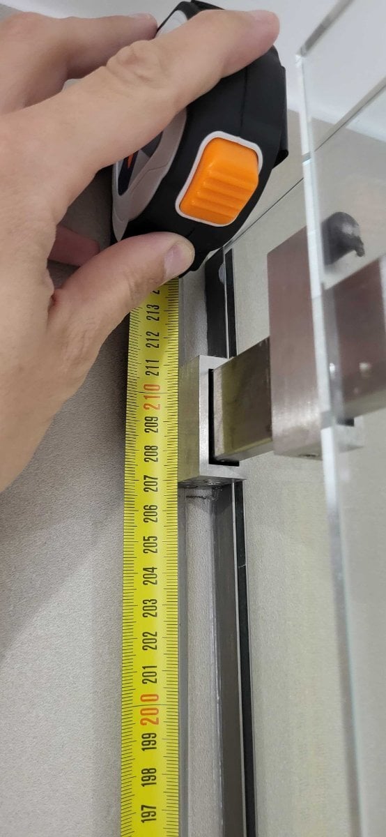

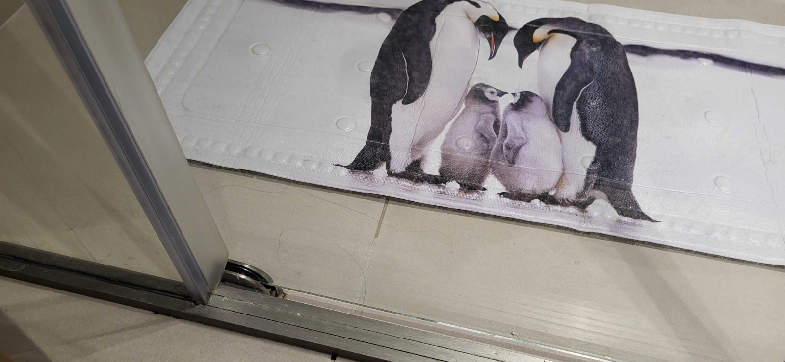

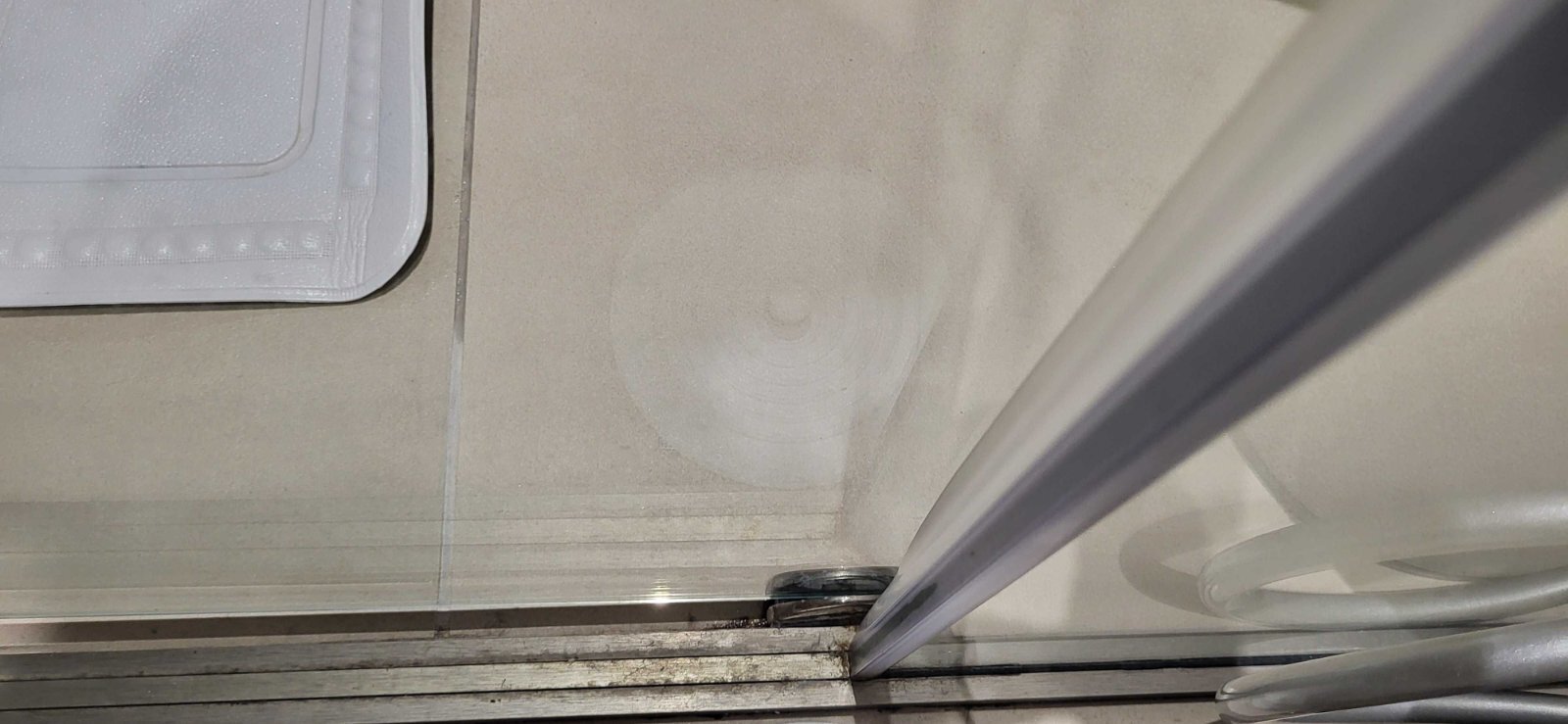

butters Δημοσ. 9 Οκτωβρίου 2024 Μέλος Δημοσ. 9 Οκτωβρίου 2024 Ως προβλήματα μου είπαν δύο: Έχει μπει το ένα σημείο της μπάρας πιο ψηλά από το άλλο με αποτέλεσμα να κουνιούνται αριστερά δεξιά οι πόρτες. Στο κάτω μέρος μου είπαν ότι δεν έχουν μπει τα σωστά εξαρτήματα. Η πόρτα "παίζει" κάθετα (μέσα / έξω, όχι αριστερά / δεξιά) και ίσως εκεί έγινε η ζημιά. Επίσης όταν έσπασε η πόρτα, δεν έγιναν όλα θρύψαλα, έμειναν μεγάλα κομμάτια που ευτυχώς "πέρασαν" κάτω από ένα πλαστικό χαλάκι και όχι τόσο στα πόδια μας. Βρήκα ποια είναι η εταιρεία που κατασκευάζει την καμπίνα και θα δω για ανταλλακτικά, αν έχει νόημα να τη διορθώσω.
filipprin Δημοσ. 9 Οκτωβρίου 2024 Δημοσ. 9 Οκτωβρίου 2024 (επεξεργασμένο) το πιθανοτερο ειναι οτι ειναι στραβα γωνιασμενο το μπανιο και δεν γιναται και οχι η λάθος τοποθετηση.Διαφορετικα δεν ειναι τιποτα να κατεβει η μπαρα δυο ποντους. Απο την αλλη αν λειπουν εξαρτηματα προχωρα σε αλλαγη. Επεξ/σία 9 Οκτωβρίου 2024 από filipprin 3

basilis_k6 Δημοσ. 9 Οκτωβρίου 2024 Δημοσ. 9 Οκτωβρίου 2024 αλφαδι βαλε γιατι μπορει να ειναι ετσι λογω ρυσης. δεν εχει σημασια. προφανως η κατασκευη θελει διορθωσεις. φερε εναν που κανει καμπινες να στην φτιαξει σωστα. bailas glass εχει παρομοιους μηχανισμους. το πολυ να κρατησετε τα τζαμια αν γινετε και να αλλαξεις ολο το υπολοιπο 2

butters Δημοσ. 11 Οκτωβρίου 2024 Μέλος Δημοσ. 11 Οκτωβρίου 2024 (επεξεργασμένο) Ευχαριστώ για τις απαντήσεις! Η ντουζιέρα είναι τοίχο σε τοίχο. Μας βολεύει γιατί έχουμε μικρά παιδιά και θέλουμε χώρο και μπαινοβγαίνουμε στο μπάνιο συνέχεια, οπότε δεν γεμίζουμε νερά. Στα αριστερά είναι ο νιπτήρας με το ντουλάπι, στα δεξιά είναι η τουαλέτα, οπότε δεν είναι εύκολο να μπει μονοκόμματο γυαλί και να γίνεται η είσοδος από τα πλάγια. Δεδομένου ότι νιπτήρας και τουαλέτα αριστερά δεξιά, δεν μπορώ να έχω ανοιγόμενη/-ες πόρτα/-ες προς τα έξω. Η μπάρα είναι στραβά τοποθετημένη και θα κοιτάξουμε να ξηλώσουμε τα πάντα και να τα βάλουμε ξανά. Όταν έσπασε το τζάμι, λογικά βρήκε η κάτω γωνία στο μεταλλικό τμήμα και όπως την έσπρωχνα πίσω έγινε η ζημιά. Αν δεν δουλέψει και αυτό, θα δω εναλλακτικές. Επεξ/σία 11 Οκτωβρίου 2024 από butters
