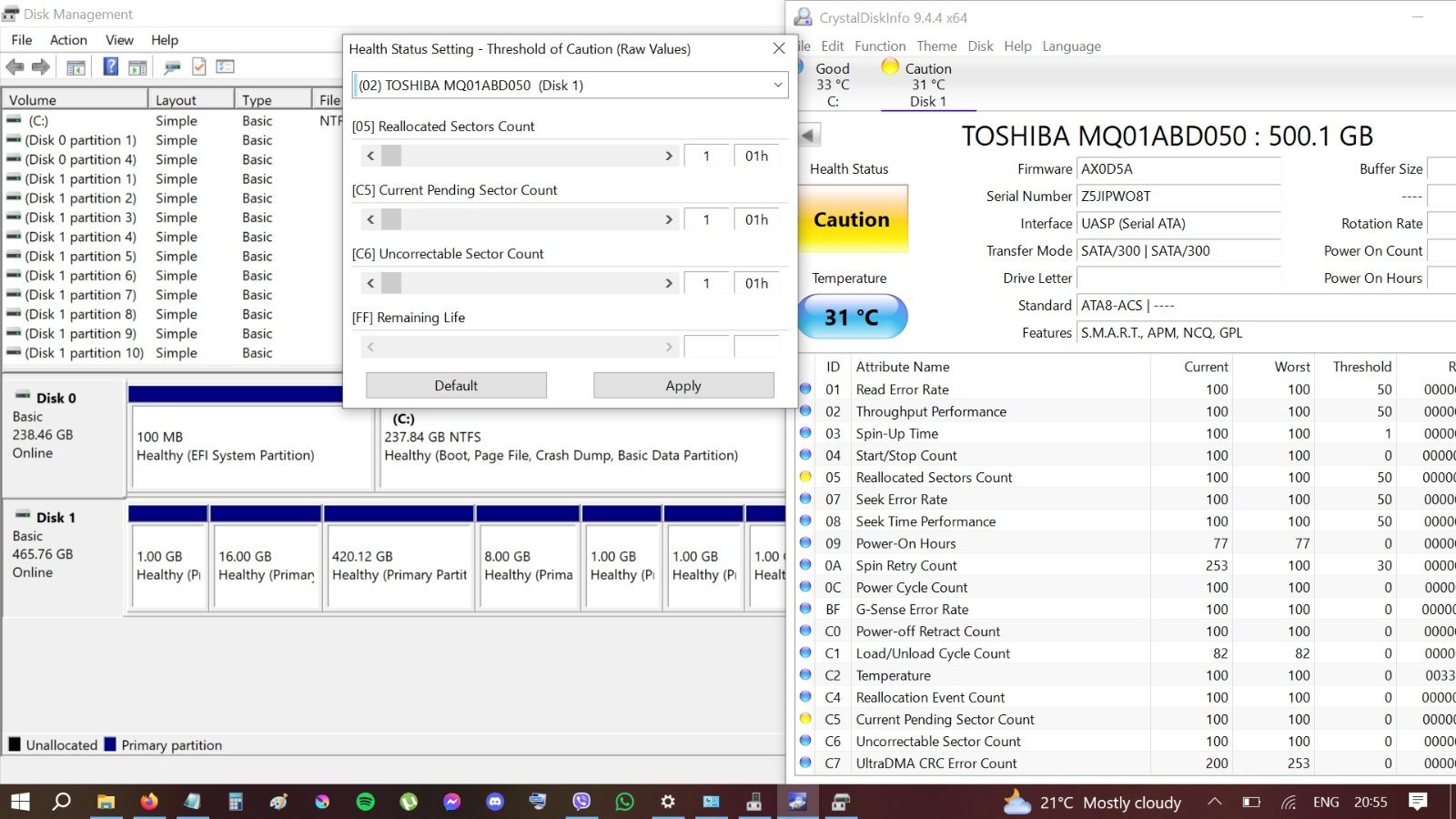

Carebear Δημοσ. 6 Οκτωβρίου 2024 Δημοσ. 6 Οκτωβρίου 2024 (επεξεργασμένο) Μου φερνει ο μικρος το PS4 γιατι λεει δεν ξεκιναει. Ανοιγω, ζηταει Update σε version 12. Μπαινω στο site τους κατεβαζω το 12, το βαζω σε ενα στικακι με σωστο φορματ και στους σωστους φακελους. Bootάρω ως Safe Mode, διαλεγω update via usb. Ξεκιναει το update κανει εκει τα loading/progressbar%/restart κλπ... Στο τελευταιο progress bar κολλαει στο 25% και βγαζει error, fail το update. Δοκιμαζω αντι για update να κανω complete re-install ολοκληρο το λογισμικο. Παλι κολαει στο 25% παλι fail. Μετα απο κανα δυο ακομα προσπαθειες, πλεον δεν μπαινει καν Safe Mode. Κοινως, ανοιγει και σβηνει αμεσως. Το αφησα εκτος ρευματος για καμια ωριτσα, και ξαναδοκιμασα. Τωρα ανοιγει, αλλα ακομη δεν μπαινει Safe Mode. Και βγαζει αλλο error, οτι δεν βρισκει USB storage device. Επισης εκανε κατι περιεργα κλικ-κλακ απο μεσα στο hardware την πρωτη φορα που ξεκινησε τωρα. Εχει κανεις καμια ιδεα; Ευχαριστω. Επεξ/σία 6 Οκτωβρίου 2024 από Carebear

Carebear Δημοσ. 7 Οκτωβρίου 2024 Μέλος Δημοσ. 7 Οκτωβρίου 2024 (επεξεργασμένο) Στις 5/10/2024 στις 9:36 ΜΜ, vorlon68 είπε Πρεπει να εχει κτυπησει ο δίσκος. Εχεις να βαλεις αλλο δίσκο να το τσεκάρεις; Στις 5/10/2024 στις 10:00 ΜΜ, dreaming123 είπε Αν έχεις τη δυνατότητα βάλε το σκληρό δίσκο σε ενα pc να ελέγξεις την υγεία του , λογικά έχει πρόβλημα για αυτό σου κάνει τα θέματα. Ειδικά τα κλικ κλακ έχει χτυπήσει ο δίσκος. Αν έχεις άλλο σκληρό δίσκο βάλτο στο ps4 και κάνεις install τη 12 version complete . Στις 6/10/2024 στις 1:08 ΜΜ, Kthulhou είπε ό,τι είπε ο @vorlon68.... και μένα μου τα έκανε αυτά, έβαλα ssd 1TB κ boot-αρα με το στικάκι, εγκατέστησε το s/ware κ μετά απλά ξανα έκανε log in τον λογ/σμο του... αν μπορείς να πάρεις κ backup έχει καλώς 2 βιδες ειναι ο δίσκος, τσακ μπαμ Στις 6/10/2024 στις 1:40 ΜΜ, Mr_Terror είπε Βγαλε τον δισκο βαλτον πανω σε ενα pc και τσεκαρεις την υγεια του.Μαλλον χτυπησε ο δισκος. Εβγαλα το δισκο του PS4. Tον συνδεσα στο PC. Κατεβασα ενα freeware να δω το health του (crystal disc info) Λεει Caution και διαφορα άλλα (screenshot) Αλλα τωρα ας πουμε εγω θελω να κανω format τον σκληρο του PS4, αλλα δεν φαινεται πουθενα στο PC. Ουτε disc ή device management, ουτε καπως μεσα απο το crystal disc info μπορω να το κανω format. Το μονο που με αφηνει να κανω ειναι delete το καθε volume ενα ενα, γιατι απ'οτι φαινεται το PS4 τα κανει ετσι σε πολλά μικρά. Τι λετε; ok βρηκα κατι, θα το κανω ετσι. Αναφορά σε κείμενο "Reformat PS4 hard drive with Disk Management. Using Disk Management is another feasible way, but the formatting process is a bit cumbersome. You have to delete all partitions one by one. Here are the detailed steps. Step 1: Connect PS4 hard drive to the computer via SATA cable. Step 2: Press Windows+X, then choose Disk Management. start disk management Step 3. Delete all existing PS4 partition. When you open the Windows built-in disk manager, you may find more than 10 partition in the disk panel. Format PS4 hard drive Right-click on each partition and select Delete Volume. format ps4 hard drive Then this window pops up, please click Yes. format ps4 hard drive Step 4. Right-click the unallocated part, then choose New Simple Volume. format ps4 hard drive Step 5. Set new partition via New Simple Volume Wizard. Set File system, Allocation unit size, and Volume label on the pop window. If you have finished the above steps, the PS4 hard drive will appear in the File Explorer. " Επέκταση Επεξ/σία 7 Οκτωβρίου 2024 από Carebear

vorlon68 Δημοσ. 7 Οκτωβρίου 2024 Δημοσ. 7 Οκτωβρίου 2024 @Carebear Στο My computer δεξι click και επιλεγεις Manage. Μετα στο Storage επιλεγεις το Disk management. Εκει θα βρεις τον δισκο και θα τον κανεις format

Carebear Δημοσ. 7 Οκτωβρίου 2024 Μέλος Δημοσ. 7 Οκτωβρίου 2024 (επεξεργασμένο) τον εκανα φορματ παιδια, βαζω στικακι με complete software στο PS4. Κραταω πατημενο το κουμπι για να μπει Safe Mode, δεν μπαινει, ξανακλεινει. Παταω απλα να ανοιξει κανονικα, οκ, ανοιγει, και λεει πατηστε κουμπι...μπλαμπλα...θελετε αρχειοθετηση? θα χασετε τα παντα..κλπκλπ. Ναι ΟΚ θελω, και ξεκιναει η αρχειοποιηση... στο 99% γραφει error CE-34697-9 "δεν ειναι δυνατη η αρχικοποιηση". Επεξ/σία 7 Οκτωβρίου 2024 από Carebear
thanasis00 Δημοσ. 7 Οκτωβρίου 2024 Δημοσ. 7 Οκτωβρίου 2024 Δοκίμασε απλά με έναν νέο δίσκο, κατά πάσα πιθανότητα ο παλιός τα έπαιξε.
