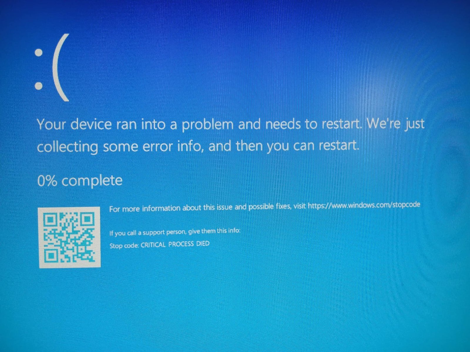

manolis940 Δημοσ. 23 Νοεμβρίου 2024 Δημοσ. 23 Νοεμβρίου 2024 14 ώρες πριν, micos000 είπε Αντε να δούμε τώρα και το σφάλμα. Τον γκαντέμιασες τον άνθρωπο 2 ώρες πριν, drapanakis είπε 20241123_112622.mp4 Δεν θυμάμαι τόσο καιρό τι έχουμε γράψει και ελπίζω να μην γράφω χαζομαρούλες. Απ΄ όσο θυμάμαι είχαμε ελέγξει την υγεία του δίσκου και ήταν μια χαρά. Τις μνήμες τις ελέγξαμε μέσα απ' τα windows αν δεν κάνω λάθος, είχαμε δει και θερμοκρασίες σε CPU και GPU και ήταν εντάξει τρέχοντας Fumark και CPU-Z. Σωστά μέχρι εδώ; Stress test στον δίσκο έχουμε κάνει; Είναι εύκολο να φτιάξουμε ένα bootable φλασάκι με ventoy και να βάλουμε το σύστημα να κάνει εκκίνηση από εκεί βάζοντας μέσα ένα image του OBCD ; Όταν θα το ανοίξεις θα σου φέρει ένα munu. Το memory έχει μέσα τα πιο δημοφιλή test μνημών όπως το memtest86 και memtest86+. Διάλεξε ένα προσωπικά όσες φορές το έχω δοκιμάσει αν μου φέρει σφάλμα το ένα μου φέρνει και το άλλο. Στο menu HDD /Diagnosis δεν θυμάμαι πιο tool χρησιμοποιώ για να κάνω stress test στον δίσκο. Αν είναι θα το ψάξω αργότερα.

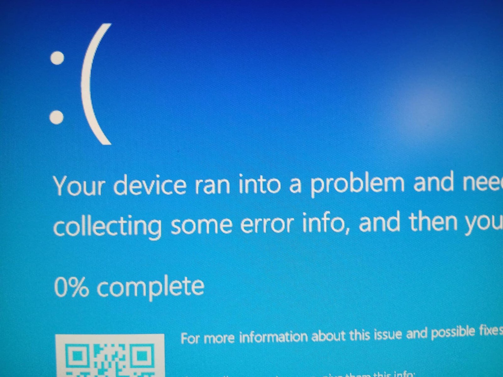

micos000 Δημοσ. 23 Νοεμβρίου 2024 Δημοσ. 23 Νοεμβρίου 2024 (επεξεργασμένο) Πάλι αυτό το critical process died; Επεξ/σία 23 Νοεμβρίου 2024 από micos000
drapanakis Δημοσ. 23 Νοεμβρίου 2024 Μέλος Δημοσ. 23 Νοεμβρίου 2024 (επεξεργασμένο) Δεν έχω τέτοιες γνώσεις υπολογιστών, αλλά τι συμβαίνει εδώ; Επεξ/σία 24 Νοεμβρίου 2024 από drapanakis
manolis940 Δημοσ. 23 Νοεμβρίου 2024 Δημοσ. 23 Νοεμβρίου 2024 3 ώρες πριν, drapanakis είπε Δεν έχω τέτοιες γνώσεις υπολογιστών, αλλά τι συμβαίνει εδώ, Οι διεργασίες(processes) τρέχουν στην RAM και καμιά φορά το λειτουργικό σύστημα τις βάζει στον σκληρό δίσκο συνήθως όταν η RAM πάει να γεμίσει. Συνεπώς αυτό που σου ζητάω πρακτικά παραπάνω είναι να κάνεις ένα σωστό έλεγχο για να δούμε αν λειτουργούν αυτά τα δύο. Βέβαια και σφάλμα να μας βγάλουν ίσως πρέπει να τα βάλουμε σε άλλο PC γιατί το σφάλμα μπορεί να προκαλείται από κάτι άλλο (πχ τροφοδοτικό ή μητρική). Ας ξεκινήσουμε όμως και βλέπουμε. Θα προσπαθήσουμε να σε καθοδηγήσουμε στα βασικά. Έχουμε ένα φλασάκι διαθέσιμο από 4GB και πάνω που να μπορούμε να το σβήσουμε; 1
