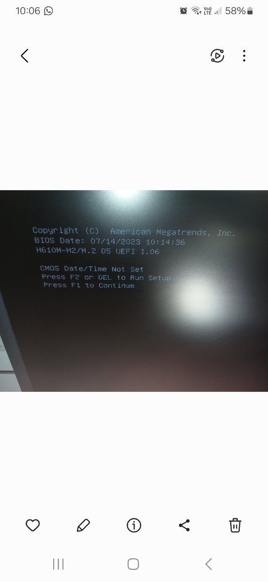

drapanakis Δημοσ. 4 Οκτωβρίου 2024 Μέλος Δημοσ. 4 Οκτωβρίου 2024 Λαμπάκι μπροστά, δεν βλέπω. Ανάβει το λαμπάκι του dvd, κατά την έναρξη. Στο δίσκο. Δεν βλέπω επίσης λαμπάκι, έχει nvme. 3.0.. Στο τροφοδοτικό, τι έλεγχο να κάνω; Είσαι μεγάλος μάστορας φιλε. Ξεκινησε. Μου έβγαλε αυτή την ένδειξη, αλλά πάτησα F1. Θα φτιάξω αργότερα την ώρα. Όχι δεν είχα άλλες ρυθμίσεις στη μητρική. Γιατί πιστεύεις εγινε αυτο; Τι κάνω από δω και πέρα; Σε ευχαριστώ πολύ για τη βοήθεια. Μου έβγαλε και αυτό, και πάτησα, ναι.

drapanakis Δημοσ. 4 Οκτωβρίου 2024 Μέλος Δημοσ. 4 Οκτωβρίου 2024 Το δουλευω εδω και μιση ωρα, οχι δεν εχει κανει τιποτα. Εβγαλα την cmos μπαταρια και μετα εφτιαξε, αφου πατησα το λουμπι 5-5 φορες οπως ειπες. Just now, micos000 said: Αποσύνδεσε το sata καλώδιο του μήπως και μπλοκάρει. Θέλει ή psu tester ή πολύμετρο. Αν σου βρίσκεται κανένα παλιό τροφοδοτικό που να δουλεύει ή να βρεις κάποιο από φίλο μπορείς να το δοκιμάσεις. Μόνο το μεγάλο βύσμα την μητρικής και το 4-pin του επεξεργαστή χρειάζεσαι και θα δείξει αν είναι εντάξει η μητρική ή όχι. Πρεπει να κανω και αυτα ;
