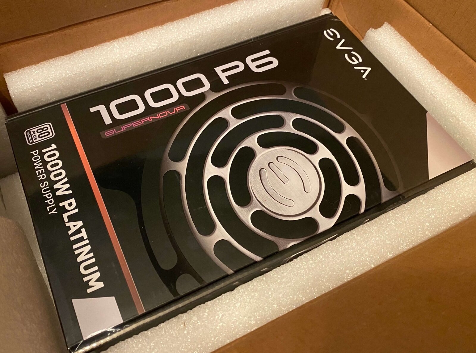

PadPoet Δημοσ. 20 Νοεμβρίου 2024 Μέλος Δημοσ. 20 Νοεμβρίου 2024 (επεξεργασμένο) Μετά από πάνω από 30 email μπρος-πίσω στην κυριολεξία, σήμερα παρέλαβα τον αντικαταστάτη του PSU, ένα άλλο τροφοδοτικό της EVGA το EVGA SuperNOVA 1000 P6, 80 Plus Platinum 1000W. Για κάποιον που μπορεί να τύχει να θέλει RMA στο μέλλον με EVGA βάζω τα παρακάτω να υπάρχουν. 1) Πρέπει να κάνεις λογαριασμό στο website της EVGA, να δηλώσεις το προιόν και να κάνεις upload την απόδειξη αγοράς. 2) Αν έκανες λογαριασμό με τα στοιχεία σου και η απόδειξη αγοράς είναι σε άλλου όνομα, πρέπει να αλλάξεις το όνομα του λογαριασμού ώστε να έχει ίδιο όνομα με την απόδειξη αγοράς. Έτσι μου είπε να κάνω η EVGA παρά το γεγονός ότι εγώ δεν είμαι αυτός ο τύπος. 3) Αν δεν υπάρχει ίδιο τροφοδοτικό να σου στείλουν, σου στέλνουν αντίστοιχο. Στην αρχή μου πρότειναν ένα 80+ gold και τους λέω "ούτε καν, αυτό δεν έχει ούτε την μισή αξία σε σχέση με αυτό που χάλασε". Μετά ως δια μαγείας βρήκανε το παραπάνω που αναφέρω που τουλάχιστον είναι Platinum (αυτό που χάλασε ήταν Titanium rated). 4) Το προιόν επιστρέφει στο όνομα στο οποίο ήταν η απόδειξη αγοράς. Τα υπόλοιπα στοιχεία ήταν δικά μου (κινητό, κλπ) οπότε μου το παρέδωσε η Γενική Ταχυδρομική χωρίς πολλά-πολλά. 5) Και κάτι έξτρα: Το να στείλω πίσω το τροδοφοτικό στην Γερμανία κόστισε 30 ευρώ με ΕΛΤΑ. Δεν υπήρχε φτηνότερη χρέωση για ταχυδρομικά. Επίσης το support της EVGA καμιά φορά απαντάει την ίδια μέρα, πολλές φορές τους πήρε μέχρι και εβδομάδα να απαντήσουν. Επεξ/σία 20 Νοεμβρίου 2024 από PadPoet 2
