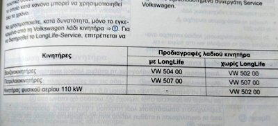

geopro Δημοσ. 1 Οκτωβρίου 2024 Μέλος Δημοσ. 1 Οκτωβρίου 2024 (επεξεργασμένο) 10 ώρες πριν, northjohn είπε Ο πίνακας που ανέβασες είναι γενικές πληροφορίες της opel για τα λάδια. Κάπου πρέπει να γράφει για τις προδιαγραφές που εγκρίνουν για το συγκεκριμένο αυτοκίνητο. Στα δικά μου αυτοκίνητα δίνουν συγκεκριμένες εγκρίσεις που πρέπει να αναγράφει το λάδι όπως μπορείς να δείς σε αυτά που ανέβασα. citan λάδια.pdf 224.93 kB · 1 download Από το βιβλίο του κατασκευαστή για το συγκεκριμένο αυτοκίνητο με κινητήρα Z14XE είναι η φωτογραφία. Η μόνη απαιτούμενη προδιαγραφή είναι Acea A3/B3 και την αναφέρει σε άλλη σελίδα. Σάμπως και στο δικό σου η απαιτούμενη προδιαγραφή για βενζινοκινητήρα. και φυσικό αέριο ,χωρίς long life, ότι κάνει το 99% των κατόχων δηλαδή (αλλαγή μια φορά το χρόνο κάθε 15.000km , ότι έρθει πρώτο) είναι η VW 502 η οποία διατίθεται σε ένα μεγάλο εύρος από ιξώδη. Πρακτικά ότι βάλει ο νους σου. Επεξ/σία 2 Οκτωβρίου 2024 από geopro 1

geopro Δημοσ. 2 Οκτωβρίου 2024 Μέλος Δημοσ. 2 Οκτωβρίου 2024 2 ώρες πριν, northjohn είπε Στο βενζινοκίνητο μου βάζω το castrol 5W-30 longlife VW504 00 και στο πετρέλαιο elf 5w-30 συνθετικά και τα δυο, με αλλαγή κάθε 15.000χλμ. Κατά την VW υπάρχουν δύο τύποι σέρβις: ανάλογα με τον εξοπλισμό του αυτοκινήτου και τις συνθήκες λειτουργίας, η συντήρησή του ακολουθεί είτε τα σταθερά (fixed) διαστήματα service (ανά έτος ή 15.000χλμ. – όποιο επέλθει πρώτο) είτε τα μεταβλητά (longlife) διαστήματα (ανά 2 έτη ή 30.000 χλμ. Εσύ μάλλον ακολουθείς το σταθερό ετήσιο (fixed) και όχι το μεταβλητό (long life) Αν ναι τότε (κατά την VW) δεν πράττεις σωστά διότι στο βιβλίο σου για το σταθερό ετήσιο σέρβις προβλέπει μόνο VW 502 (ότι ιξώδες βάζει ο νους σου) και όχι την VW 504 5W-30 (ούτε καν εναλλακτικά) Μια παρόμοια κατάσταση ήταν/ είναι και για το Polo 1.0 το οποίο μάλιστα (υποτίθεται) είναι οδηγία VW 508 (0W-20) Για δες το βιβλίο του κατασκευαστή και πες μου αν βγαίνει νόημα.... Εγώ το καταλαβαίνω ότι πράττεις σωστά απλώς δίνω ένα παράδειγμα μέχρι που φτάνει η παράνοια των αυτοκινητοβιομηχανιών όταν το μάρκετινγκ παίζει το πρώτο ρόλο. 1
northjohn Δημοσ. 2 Οκτωβρίου 2024 Δημοσ. 2 Οκτωβρίου 2024 2 ώρες πριν, geopro είπε Εσύ μάλλον ακολουθείς το σταθερό ετήσιο (fixed) και όχι το μεταβλητό (long life) Αν ναι τότε (κατά την VW) δεν πράττεις σωστά διότι στο βιβλίο σου για το σταθερό ετήσιο σέρβις προβλέπει μόνο VW 502 (ότι ιξώδες βάζει ο νους σου) και όχι την VW 504 5W-30 (ούτε καν εναλλακτικά) Δεν αναφέρει πουθενά στο βιβλίο την υποχρεωτική χρήση του ενός ή του άλλου (vw touran 1.2 tsi 2011),απλά η αντιπροσωπεία βάζει διαφορετικό αυτοκόλλητο στην πόρτα, για το longlife γράφει μόνο τα χιλιόμετρα που έγινε η αλλαγή ενώ για το απλό (που έβαλα δυο φορές) γράφει επιπλέον και πότε πρέπει να γίνει η επόμενη. Το αμάξι από το 2011 ως και σήμερα πάει μόνο στην επίσημη αντιπροσωπεία για όλα τα service αλλά τα λάδια τα αγοράζω εγώ από το εμπόριο. Δεν έχουν πρόβλημα εφόσον όπως μου ξεκαθάρισαν τα λάδια είναi 5w-30 με έγκριση 504 ή 502 ανεξαρτήτως μάρκας. Στο πετρέλαιο (renault 1.5 dci) δέχονται μόνο δυο τύπος λαδιού 5w-30 ή 5w-40 με τις προδιαγραφές RENAULT RN0720 - MERCEDES-BENZ MB 226.51 και μια ακόμη για το 5w-40 που δεν χρησιμοποιώ. Βέβαια αν δεν με ενδιέφεραν τα αυτοκίνητα θα μπορούσα να βάλω οτιδήποτε...
geopro Δημοσ. 2 Οκτωβρίου 2024 Μέλος Δημοσ. 2 Οκτωβρίου 2024 (επεξεργασμένο) 41 λεπτά πριν, northjohn είπε Δεν αναφέρει πουθενά στο βιβλίο την υποχρεωτική χρήση του ενός ή του άλλου (vw touran 1.2 tsi 2011), Εγώ αυτό που βλέπω στο απόσπασμα του βιβλίου που ανέβασες ότι επιτρέπεται η χρήση μόνο VW502 ,και όχι κάτι άλλο, έστω εναλλακτικά, για βενζινοκινητήρα για σταθερό (fixed) διάστημα σέρβις (ανά έτος ή 15.000 Km - όποιο επέλθει πρώτο) Στο δε κινητήρα φυσικού αερίου δεν προβλέπεται καν σέρβις long life με μεταβλητό διάστημα ανά δύο έτη και σε πάει υποχρεωτικά σε VW 502 Η προδιαγραφή VW502 υπάρχει σε τεράστια γκάμα από ιξώδη και πρακτικά τα πάντα. (0W-30 , 5W-40, 10W-40 ,10W-50 και άλλα.) Επαναλαμβάνω ότι εσύ πράττεις σωστά βάζοντας 5W-30 Η VW δεν τα λέει σωστά, ή μάλλον για να ακριβολογουμε ,είναι δέσμια του μάρκετινγκ. Επεξ/σία 2 Οκτωβρίου 2024 από geopro
