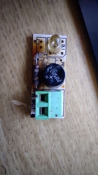

johnnieinlab Δημοσ. 28 Σεπτεμβρίου 2024 Δημοσ. 28 Σεπτεμβρίου 2024 Hello guys! Το εξωτερικό κουδούνι στο δρόμο του σπιτιού (τρία διαμερίσματα που είμαι διαχειριστής) ψόφησε εδώ και καιρό και αποφάσισα να δω αν φτιάχνεται. Ανοίγοντάς το κουτί καθάρισα ΄,τι μπορούσα και φαίνεται ότι το εξάρτημα της φωτογραφίας έκαψε την αντίσταση και δεν λειτουργεί (υποθέτω από το μαύρισμα) Έχει κάποιος ιδέα για το πού μπορώ να βρω ανταλλακτικό; Για επισκευή θα με ενδιέφερε αλλά δεν έχω ούτε εμπειρία, ούτε εργαλεία (κολλητήρι καλάι κτλ).
Λύση sakisgri Δημοσ. 28 Σεπτεμβρίου 2024 Λύση Δημοσ. 28 Σεπτεμβρίου 2024 (επεξεργασμένο) 5 ώρες πριν, johnnieinlab είπε Hello guys! Το εξωτερικό κουδούνι στο δρόμο του σπιτιού (τρία διαμερίσματα που είμαι διαχειριστής) ψόφησε εδώ και καιρό και αποφάσισα να δω αν φτιάχνεται. Ανοίγοντάς το κουτί καθάρισα ΄,τι μπορούσα και φαίνεται ότι το εξάρτημα της φωτογραφίας έκαψε την αντίσταση και δεν λειτουργεί (υποθέτω από το μαύρισμα) Έχει κάποιος ιδέα για το πού μπορώ να βρω ανταλλακτικό; Για επισκευή θα με ενδιέφερε αλλά δεν έχω ούτε εμπειρία, ούτε εργαλεία (κολλητήρι καλάι κτλ). Το σίγουρο ειναι εχεις καμμένη αντίσταση μετά πολύ πιθανό να ειναι καμένο και το led και υπάρχει και περίπτωση να ειναι και καμμένη η γέφυρα (το μαύρο στρόγγυλο). Ανταλλακτικά θα βρεις σε κατάστημα που πουλάει ηλεκτρονικά εξαρτήματα. Και online αλλά η τιμή για μια αντίσταση και μάλλον για το led και την γέφυρα που θα χρειαστείς ειναι λίγα λεπτά που σημάνει δεν συμφέρει να τα παραγγείλεις online λόγο τα μεταφορικά. Εκτός αν τα πάρεις όλα από ένα κατάστημα και να στέλνει με BoxNow. Λογικά αφού η αντίσταση ειναι μαύρη μάλλον δεν θα ξέρεις και τι χρειάζεσαι, με ένα ψάξιμο στο internet είδα πως θα χρειαστείς μια αντίσταση 1Kohm 1W https://grobotronics.com/1w-carbon-5-1kohm.html και αν κάηκε το led (πολύ πιθανό, αλλά όχι απαραίτητα) θα χρειαστείς και ένα led 3v (μάλλον 5mm διάμετρο) https://www.pilianidis.gr/el/led-5mm-water-clear-leuko-17000mcd-15-3-3v-20ma-12536 και αν κάηκε η γέφυρα https://www.stathisnet.gr/gefyra-1-5a-50v-stroggyli-w005 Τα link ειναι για να δεις τι χρειάζεσαι. Πέρα από την αντίσταση (που ειναι σίγουρα καμένη) τα άλλα 2 με πολύμετρο μπορεις να δεις αν ειναι καμμένα η όχι. Το led μπορεις να το δοκιμάσεις και με 3v για να δεις αν ανάβει. Η γέφυρα ειναι λίγο πιο πολύπλοκη θέλει να δεις κανένα βίντεο. Την αντίσταση όπως και να την βάλεις δεν πειράζει αλλά το led έχει + και -, το + ειναι το μακρύ από τα δυο ποδαράκια (πρέπει να μπει όπως στη φώτο κάτω). Αν το βάλεις ανάποδα απλώς δεν θα ανάψει. Η γέφυρα έχει το + και κανονικά και - απέναντι και ξέρεις πως πρέπει να μπει (με βάση τη παλιά). Θα χρειαστείς όμως σίγουρα κολλητήρι, καλάι και τρόμπα αποκόλλησης https://www.cableworks.gr/ilektronika/category-464/ergaleia/desoldering-pump/. Αφού δεν εχεις εμπειρία η να βρεις κάποιον που μπορεί να κάνει την αποκόλληση και κόλληση η να δεις βίντεο και να το κάνεις μόνος σου. Επεξ/σία 28 Σεπτεμβρίου 2024 από sakisgri 1
johnnieinlab Δημοσ. 29 Σεπτεμβρίου 2024 Μέλος Δημοσ. 29 Σεπτεμβρίου 2024 3 ώρες πριν, sakisgri είπε Το σίγουρο ειναι εχεις καμμένη αντίσταση μετά πολύ πιθανό να ειναι καμένο και το led και υπάρχει και περίπτωση να ειναι και καμμένη η γέφυρα (το μαύρο στρόγγυλο). Ανταλλακτικά θα βρεις σε κατάστημα που πουλάει ηλεκτρονικά εξαρτήματα. Και online αλλά η τιμή για μια αντίσταση και μάλλον για το led και την γέφυρα που θα χρειαστείς ειναι λίγα λεπτά που σημάνει δεν συμφέρει να τα παραγγείλεις online λόγο τα μεταφορικά. Εκτός αν τα πάρεις όλα από ένα κατάστημα και να στέλνει με BoxNow. Λογικά αφού η αντίσταση ειναι μαύρη μάλλον δεν θα ξέρεις και τι χρειάζεσαι, με ένα ψάξιμο στο internet είδα πως θα χρειαστείς μια αντίσταση 1Kohm 1W https://grobotronics.com/1w-carbon-5-1kohm.html και αν κάηκε το led (πολύ πιθανό, αλλά όχι απαραίτητα) θα χρειαστείς και ένα led 3v (μάλλον 5mm διάμετρο) https://www.pilianidis.gr/el/led-5mm-water-clear-leuko-17000mcd-15-3-3v-20ma-12536 και αν κάηκε η γέφυρα https://www.stathisnet.gr/gefyra-1-5a-50v-stroggyli-w005 Τα link ειναι για να δεις τι χρειάζεσαι. Πέρα από την αντίσταση (που ειναι σίγουρα καμένη) τα άλλα 2 με πολύμετρο μπορεις να δεις αν ειναι καμμένα η όχι. Το led μπορεις να το δοκιμάσεις και με 3v για να δεις αν ανάβει. Η γέφυρα ειναι λίγο πιο πολύπλοκη θέλει να δεις κανένα βίντεο. Την αντίσταση όπως και να την βάλεις δεν πειράζει αλλά το led έχει + και -, το + ειναι το μακρύ από τα δυο ποδαράκια (πρέπει να μπει όπως στη φώτο κάτω). Αν το βάλεις ανάποδα απλώς δεν θα ανάψει. Η γέφυρα έχει το + και κανονικά και - απέναντι και ξέρεις πως πρέπει να μπει (με βάση τη παλιά). Θα χρειαστείς όμως σίγουρα κολλητήρι, καλάι και τρόμπα αποκόλλησης https://www.cableworks.gr/ilektronika/category-464/ergaleia/desoldering-pump/. Αφού δεν εχεις εμπειρία η να βρεις κάποιον που μπορεί να κάνει την αποκόλληση και κόλληση η να δεις βίντεο και να το κάνεις μόνος σου. Είσαι φοβερός! Το μόνο που με προβληματίζει είναι πού θα τα βρω αυτά όλα μαζί σε ένα κατάστημα στην Αθήνα (κατά προτίμηση Βόρεια), να πάω να τελειώνω... 1
sakisgri Δημοσ. 29 Σεπτεμβρίου 2024 Δημοσ. 29 Σεπτεμβρίου 2024 1 ώρα πριν, johnnieinlab είπε Είσαι φοβερός! Το μόνο που με προβληματίζει είναι πού θα τα βρω αυτά όλα μαζί σε ένα κατάστημα στην Αθήνα (κατά προτίμηση Βόρεια), να πάω να τελειώνω... Λογικά θα τα βρεις, ειναι απλά εξαρτήματα που λογικά θα βρεις σε οποιοδήποτε κατάστημα που πουλάει ηλεκτρονικά εξαρτήματα. Την αντίσταση και το led δεν το συζητάμε θα τα βρεις οπωσδήποτε όσο για την γέφυρα ανόρθωσης έβαλα την 50v γιατι ξέρω η πλακέτα παίρνει 17,5v αλλά και μια που ειναι 100v η 200v η ακόμα και 400v να πάρεις πάλι θα δουλέψει κανονικά, απλώς ειναι μεχρι πόσα volt αντέχει. π.χ. https://galazoula.gr/ηλεκτρολογικο-βιομηχανικο-υλικο/ηλεκτρονικα-εξαρτηματα/ημιαγωγοι/γεφυρες/γεφυρα-στρογγυλη-1-5a-100v-w01mg-hy-kng-01-012-0010 https://galazoula.gr/ηλεκτρολογικο-βιομηχανικο-υλικο/ηλεκτρονικα-εξαρτηματα/ημιαγωγοι/γεφυρες/γεφυρα-στρογγυλη-1-5a-200v-w02m-hy-01-012-0011 https://galazoula.gr/ηλεκτρολογικο-βιομηχανικο-υλικο/ηλεκτρονικα-εξαρτηματα/ημιαγωγοι/γεφυρες/γεφυρα-στρογγυλη-1-5a-400v-w04m-hy-kng-01-012-0012 Αυτή που έχει δεν μου βγάζει κάτι ο κωδικός (RBP153) αλλά βγάζει ο κωδικός RB153 που ειναι 1,5a-200v https://eu.mouser.com/ProductDetail/Rectron/RB153?qs=G5AQjGfRJcIujFZLRnXFKQ%3D%3D Εφόσον η πλακέτα παίρνει 17,5v δεν θα εχεις θέμα με την 50v αλλά αν εχεις επιλογη πάρε την 200v αφού λογικά τέτοια είχε. Το πολύ κανε αναζήτηση στο Google "κατάστημα με ηλεκτρονικά εξαρτήματα στην τάδε περιοχή" αν έχει site κοιτάς αν έχει αυτά που θες η παίρνεις τηλ. και ρωτάς πριν πας. 1
