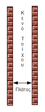

freelove Δημοσ. 26 Σεπτεμβρίου 2024 Δημοσ. 26 Σεπτεμβρίου 2024 Μία δύσκολη περίπτωση για μονωσει είναι ανάμεσα στους 2 τοίχους εκεί που μπαίνουν τα συρόμενο πόρτες αλουμινίου. Υπάρχει μόνο από την μία πλευρά το μπλέ φελιζολ καί αυτό εφαρμογή άρπα κόλλα, η άλλη πλευρά σκέτο τούβλο. Σκέφτηκα να πάρω κάτι φύλλα αλουμινίου Με αφρολεξ μία που η πρόσβαση ανάμεσα τούς τοίχους πρέπει να είναι 25 πόντους.

haris_216 Δημοσ. 27 Σεπτεμβρίου 2024 Δημοσ. 27 Σεπτεμβρίου 2024 Έχω από τα ίδια, όπως ακριβώς τα περιγράφει ο ts. Με το κακοτοποθετημένο μπλε φελιζόλ από τη μία πλευρά και τούβλο από την άλλη. Επειδή κι εγώ έχω τρίτη ράγα για σίτα, που ποτέ δεν έβαλα, θεωρώ ότι αυτό (η απουσία της σίτας) επιβαρύνει την κατάσταση, καθώς αν δεν υπήρχε αυτό το κενό, όταν το πατζούρι ήταν ανοιχτό και το τζάμι κλειστό (πχ χειμώνας) το κενό ανάμεσα στα δύο αλουμίνια θα ήταν μικρό. Προφανώς δεν μιλάμε για "μόνωση" αλλά απλά για καλύτερη κατάσταση. Τώρα όμως, με την απουσία της σίτας, το κενό που μένει είναι χαώδες με αποτέλεσμα να "μπάζει". Έχω σκεφτεί να βιδώσω ένα αλουμινένιο "φιλέτο" ή μία γωνιά στο παντζούρι έτσι ώστε όταν είναι μέσα στον τοίχο να μπλοκάρει το κενό σα να είχε σίτα. Ή και ακόμα περισσότερο. Αλλά για την ώρα δεν το έχω κάνει για να πω αποτελέσματα. ΥΓ. Μία άλλη σκέψη θα ήταν να μπει σίτα που έτσι κι αλλιώς προβλέπεται. Το θέμα είναι ότι δεν μου πολυχρειάζεται για την ώρα, "βαράει στο κεφάλι" (έχω ρωτήσει) ειδικά αφού έχω ένα διπλό φύλλο στο σαλόνι και 2 μονά σε δωμάτια και θεωρώ ότι με την σκέψη που ανέφερα ίσως πετύχω ακόμα καλύτερο αποτέλεσμα (μικρότερο κενό ανάμεσα στα φύλλα, αν γίνει σωστά)

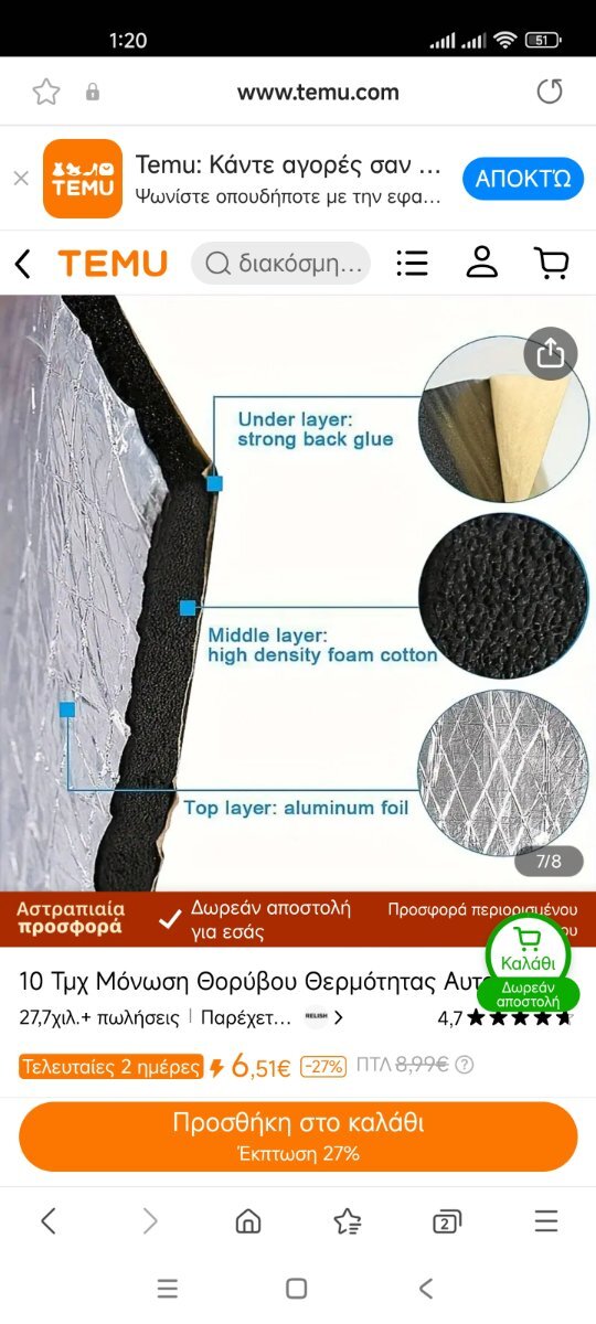

freelove Δημοσ. 28 Σεπτεμβρίου 2024 Μέλος Δημοσ. 28 Σεπτεμβρίου 2024 9 ώρες πριν, haris_216 είπε Έχω από τα ίδια, όπως ακριβώς τα περιγράφει ο ts. Με το κακοτοποθετημένο μπλε φελιζόλ από τη μία πλευρά και τούβλο από την άλλη. Σκέφτηκα από την πλευρά πού είναι τοποθετημένο το μπλέ φελιζολ που Στην ουσία είναι η πλευρά τοίχου τού σπιτιού νά βάλω κάτι τέτοιο μια που το πάχος που σέ αφήνει το συρόμενο τζαμί είναι 2 πόντους . Αυτό ναι μεν από την μία πλευρά έχει αυτοκόλλητο αλλά το θεωρώ αδύναμο νά κρατήσει, με τι θά μπορούσανε νά κολλήσουν καλύτερα καί νά έχει εύκολη εφαρμογή καθώς το κενό πού είναι ανάμεσα στους 2 τοίχους είναι 20 πόντους περίπου, αλλά το βάθος φτάνει 1.20 μέτρα. Με ρόλο και με κοντάρι σκέφτηκα μπορεί νά γίνει η εφαρμογή κάποιας στυλ κόλλας για να κολλάει αλλά ποια κόλλα....?? https://www.temu.com/gr/10pcs-car-heat-noise-insulation-mat-sound-deadening--mat-car-silent-compact-van-proofing-5mm-auto-g-601099533174888.html?_oak_mp_inf=EOiQmaGm1ogBGhUzdnVjZWg5czBsb2p4cDgxbjVncnQgosvFrKMy&thumb_url=https%3A%2F%2Fimg.kwcdn.com%2Fproduct%2FFancyalgo%2FVirtualModelMatting%2Fea9cb7231d6df719bbcc712ee363a7a8.jpg%3FimageView2%2F2%2Fw%2F500%2Fq%2F60%2Fformat%2Fwebp&_web_cover=thumb_url&pic_h=800&pic_w=800&spec_gallery_id=4058397235&refer_page_sn=10032&refer_source=0&freesia_scene=25&_oak_freesia_scene=25&_oak_rec_ext_1=NjUx&_oak_gallery_order=1890626357%2C1795891625%2C98037149%2C2057623774%2C2017652159&refer_page_el_sn=200444&from_rec=1&enable_cache=1&refer_page_name=goods&refer_page_id=10032_1727475572750_bxl48s72xc&_x_sessn_id=obn1fujr2v
kage Δημοσ. 28 Σεπτεμβρίου 2024 Δημοσ. 28 Σεπτεμβρίου 2024 (επεξεργασμένο) Αν μπαζει σοβαρο αερα απο μπαλκονοπορτα δεν ειναι θεμα το μπλε αφρολεξ ή γυψοσανιδα..οποτε τα πετας κ κλεινεις το κενο με πετροβαμβακα,πολυουρεθανη κτλ και βαζεις ανοιγομενα. Καποια προφιλ παιρνουν εξτρα βουρτσακια,γεμισματα ,γωνιες κτλ.. Η καλυτερη λυση ανοιγεις τα εξτρα 2 3 4 μετρα κ βαζεις ανοιγομενα ή ακριβα προφιλ επαλληλα συρομενα οχι χωνευτα με μηχανισμους τυπου vw ή ανασηκουμενα. κοστος μερικα χιλιαρικα αλλα αλλαζει εντελως ο χωρος(δηλ.αυτα π αποφευγουν οι κατασκευαστες λογω κοστους ) Επεξ/σία 28 Σεπτεμβρίου 2024 από kage
