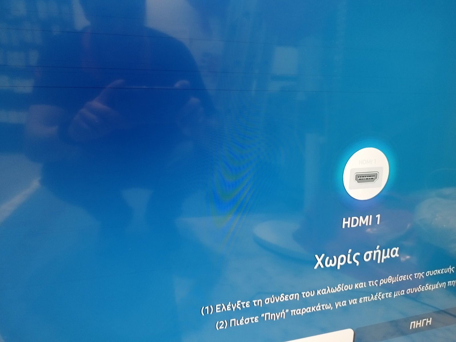

foluke15 Δημοσ. 26 Σεπτεμβρίου 2024 Δημοσ. 26 Σεπτεμβρίου 2024 Καλησπέρα, μου χάρισε ο θείος μου μια Samsung Ue50tu8072 που είχε για πετάμα. Ενώ η tv ανάβει κανονικά δεν δείχνει τίποτα (έκανα υπόθεση ότι θα είναι backlight) οπότε την άνοιξα και τα led φωτίζουν κανονικά όλα. Άρα πάμε για πλακετα; Έχει κάνεις ιδέα; Και αν αξίζει ;
LLLEFTERIS Δημοσ. 29 Σεπτεμβρίου 2024 Δημοσ. 29 Σεπτεμβρίου 2024 Ηχο εχει; Βαλε κεραια και δες αν θα ακους τα καναλια. Λες οτι τα Led δειχνουν μηπως εχεις μπλε σκουρα εικονα χωρις να βλεπεις περιεχομενο η ειναι εντελως μαυρη; Δοκιμασε να βγαλεις την καλωδιοταινια απο την οθονη μια φαρδια ταινια ειναι που στελνει το σημα στην οθονη αν την βγαλεις και τα led φωτισουν ποιο δυνατα και εχεις και ηχο τοτε ειναι νεκρο το πανελ.
foluke15 Δημοσ. 3 Οκτωβρίου 2024 Μέλος Δημοσ. 3 Οκτωβρίου 2024 Ναι αυτό ακριβώς έγινε Στις 29/9/2024 στις 10:47 ΠΜ, LLLEFTERIS είπε Ηχο εχει; Βαλε κεραια και δες αν θα ακους τα καναλια. Λες οτι τα Led δειχνουν μηπως εχεις μπλε σκουρα εικονα χωρις να βλεπεις περιεχομενο η ειναι εντελως μαυρη; Δοκιμασε να βγαλεις την καλωδιοταινια απο την οθονη μια φαρδια ταινια ειναι που στελνει το σημα στην οθονη αν την βγαλεις και τα led φωτισουν ποιο δυνατα και εχεις και ηχο τοτε ειναι νεκρο το πανελ. Μόλις έβγαλα είχε ακόμα περισσότερο φως. Επίσης ακόμα μια tv έπεσε στα χέρια μου αυτή qled με γραμμές πάλι πάνελ είναι γνωρίζεις;
LLLEFTERIS Δημοσ. 3 Οκτωβρίου 2024 Δημοσ. 3 Οκτωβρίου 2024 Αν ειναι πολλες γραμμες ισως ειναι t-con πρεπει να ανεβασεις φωτογραφια.
foluke15 Δημοσ. 3 Οκτωβρίου 2024 Μέλος Δημοσ. 3 Οκτωβρίου 2024 Στις 29/9/2024 στις 10:47 ΠΜ, LLLEFTERIS είπε Ηχο εχει; Βαλε κεραια και δες αν θα ακους τα καναλια. Λες οτι τα Led δειχνουν μηπως εχεις μπλε σκουρα εικονα χωρις να βλεπεις περιεχομενο η ειναι εντελως μαυρη; Δοκιμασε να βγαλεις την καλωδιοταινια απο την οθονη μια φαρδια ταινια ειναι που στελνει το σημα στην οθονη αν την βγαλεις και τα led φωτισουν ποιο δυνατα και εχεις και ηχο τοτε ειναι νεκρο το πανελ. Μόλις έβγαλα είχε ακόμα περισσότερο φως. Επίσης ακόμα μια tv έπεσε στα χέρια μου αυτή qled με γραμμές πάλι πάνελ είναι γνωρίζεις;
foluke15 Δημοσ. 3 Οκτωβρίου 2024 Μέλος Δημοσ. 3 Οκτωβρίου 2024 Άρα δεν γίνεται τίποτα ή δεν αξίζει οικονομικά;
