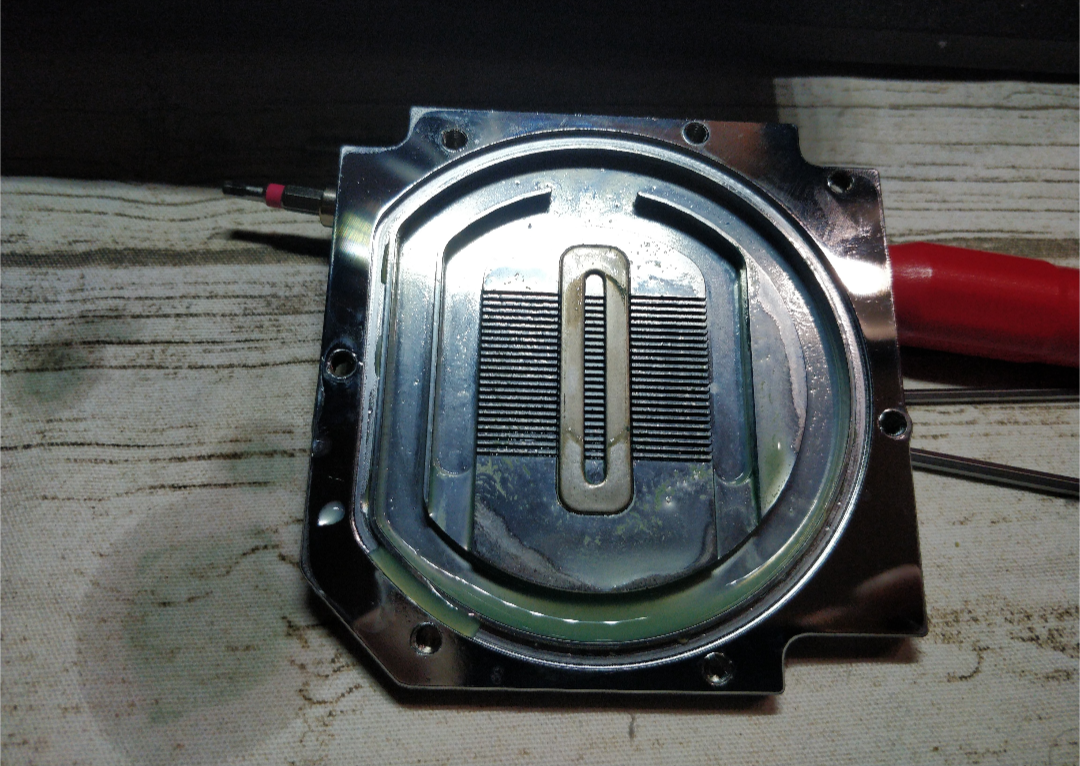

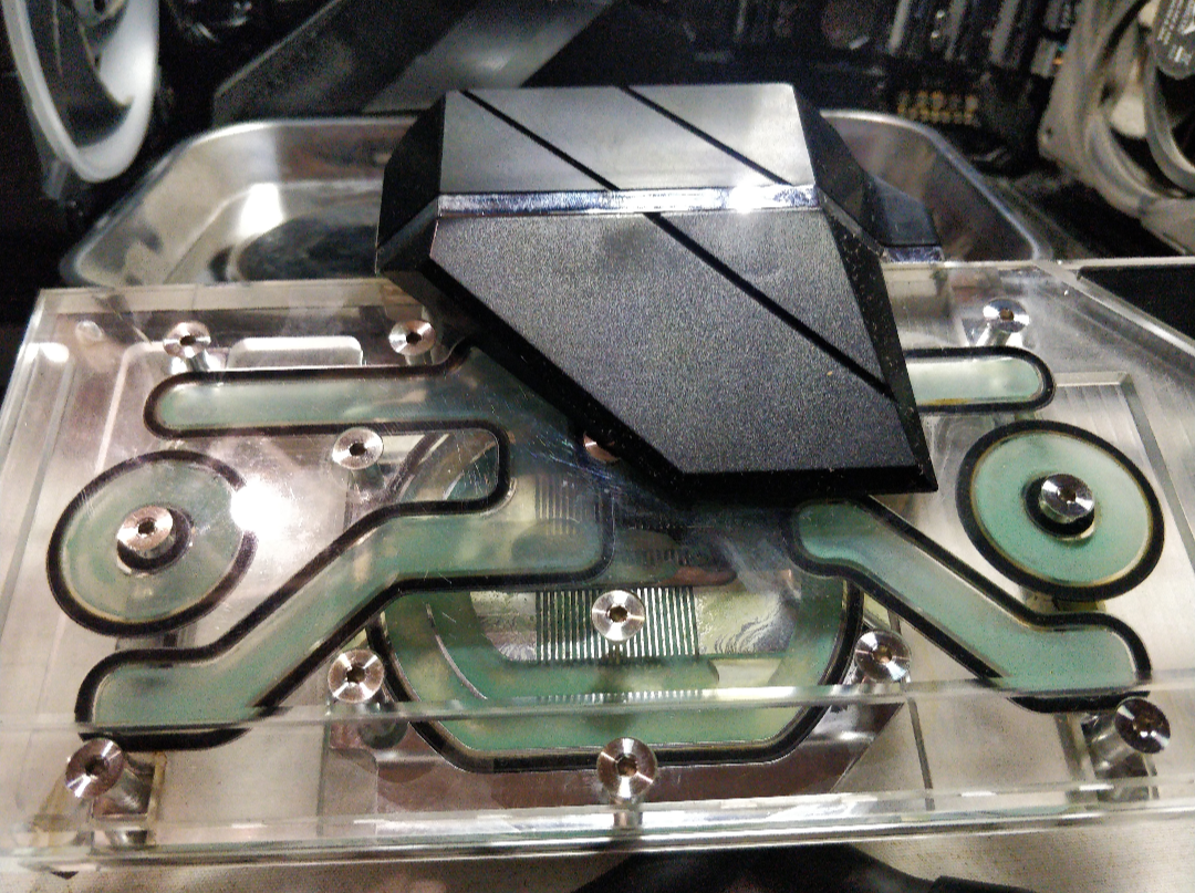

Deu164 Δημοσ. 24 Σεπτεμβρίου 2024 Δημοσ. 24 Σεπτεμβρίου 2024 (επεξεργασμένο) Καλησπέρα έχω το Alphacool Eiswolf 2 AIOγια reference 3080 Ti/3090 Της έχω αλλάξει μια φορά το εργοστασιακό coolant γιατί είχε πρασινίσει μετά από 5-6 μήνες. Είχα επικοινωνήσει τότε με την alphacool και μου είχαν πει ότι σε μια παρτίδα δεν είχαν καθαριστεί σωστά τα radiators είχαν ξεμείνει υπολείμματα απο flux και κάποια ελάχιστα ρινίσματα.... Πρότειναν αν θέλω να τους το στείλω Γερμανία για αλλαγή ψυκτικού αλλά τα μεταφορικά ήταν κάπου στα 60+ ευρώ δεν ανέφεραν και κάτι για καθαρισμό οπότε το έκανα μόνος μου. Τα καθάρισα όλα με ατελείωτο τρεχούμενο νερό ( συνδεσα το rad με ρακόρ σε βρύση μετά από φίλτρο και έτρεχε για ώρες ίσως και 24ωρο) ξεπλυνα με απιονισμένο και τέλος WFI. Το δούλεψα και καμιά εβδομάδα+ εκτός PC με WFI αλλάζοντας το ανά 1-2 μέρες. Τέλος το γέμισα με CLEAR XL5 της Corsair. Ενάμιση χρόνο μετα πάλι τα ίδια σαν να είχα βάλει τιρκουάζ υγρό... Το έλυσα σήμερα και εκτός από το βρώμικο υγρό δεν βρήκα κάποια φθορά, η επινιλελωση στο block είναι μια χαρά γυαλιστερή χωρίς να έχει ξεφλουδίσει. Το rad είναι Nexxxos ST30 (360*30) χάλκινο με μπρούτζινα ρακόρ το block το κλασικό της alphacool plexiglass με chrome plated copper, τα fittings brass και οι σωλήνες EPDM/PP. Στην αντλία ότι έρχεται σε επαφή με το νερό είναι πλαστικό δεν βλέπω κάποιο εκτεθειμένο μέταλο. Το loop κλειστό ΑΙΟ. Να προέρχεται η βρώμα όπως είχε πει και η alphacool από υπολείμματα flux sto rad; Υπολείμματα χαλκού; Άλγη; Πώς να καθαρίσω. το rad; Εμφάνιση κρυμμένου περιεχομένου Product information The Alphacool Eiswolf 2 is the first full cover GPU AIO waterblock from Alphacool. It is based on the Alphacool GPX Eisblock Aurora GPX water block, a pump unit and a 360mm NexXxoS ST30 full copper radiator. Data radiator L x W x H 395 x 124 x 30mm (+/- 3%) Material cooling fins Copper Material chambers Copper Material cooling channels Copper Material threads Brass Material outer housing stainless steel G 1/4“ threads 2 x for tubes (+ 1x Fillport G1/4“) For fan size 120 mm Possible fan assembly 3 x one-sided / 6 x both-sided Data cooler and pump L x W x H 130 x 225 x 46 mm Material cooler bottom Chrome plated copper Material cooler top PMMA Threads 2 x G1/4“ Pump type DC-LT 2 Pump speed 2600 rpm (+/- 10%) Head of delivery 1 m Maximum flow rate 72 L/h Voltage 6-13.5V DC Power consumption 3.2W MTBF 50.000 h Data liquid Color clear Ingredient 1 Destilled water (CAS-number 7732-18-5) Ingredient 2 Glysantin (CAS-number 1017-21-1) Working temperatures -15 C° / +90 °C Data quick fasteners L x D 95 x 27 mm Material Nylon For tube size 12,7 / 7,6 mm Color Black Data fittings L x D straight fitting 24 x 18 mm Quantity straight fittings 2x L x B x H 90° fitting 35 x 27 x 17 mm Quantity 90° fittings 2x For tube size 12,7 / 7,6 mm Material fittings Brass Data tube Length 50 cm Material tube TPV (EPDM/PP) Color Matt black Tube size 12,7 / 7,6 mm Hardness grade 35 Shore-A to 50 Shore-D Working temperature -50 to +155 °C Note on application Please use only in conjunction with clear transparent water cooling fluids. The particles and additives in Pastel liquids can clog and permanently damage water cooling products such as radiators, pumps, coolers and hoses. This can result in voiding the manufacturer's warranty as well. Επεξ/σία 24 Σεπτεμβρίου 2024 από Deu164

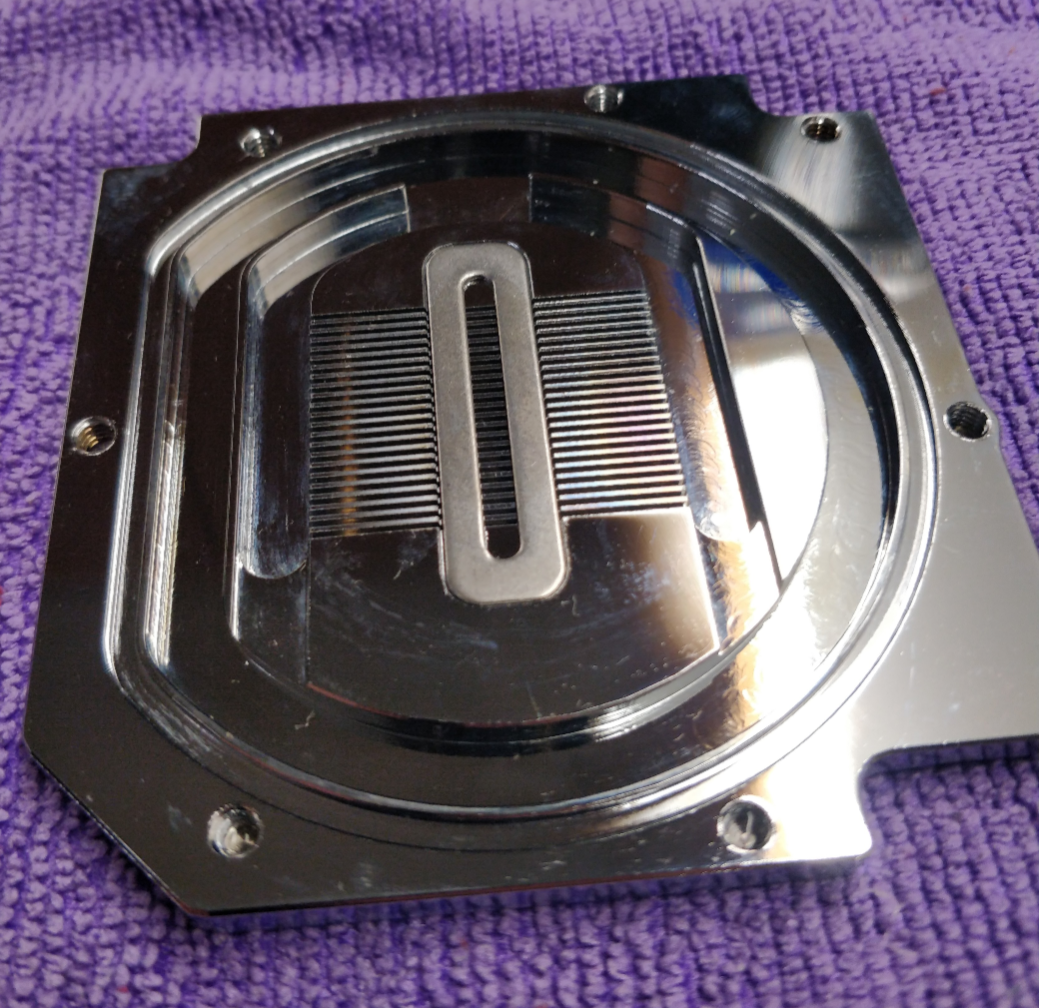

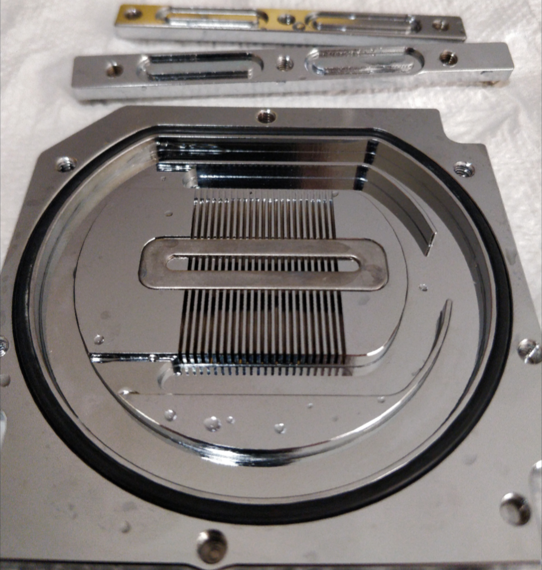

Deu164 Δημοσ. 26 Σεπτεμβρίου 2024 Μέλος Δημοσ. 26 Σεπτεμβρίου 2024 (επεξεργασμένο) Thanks. Για την ώρα ασχολήθηκα κυρίως με τό block/pump. Καθάρισα τα πάντα με οδοντόβουρτσα αρχικά στη βρύση να καθαρίσει η πολύ σαβουάρ και μετά σε ultrasonic bath με απιονισμένο και καλό ξέπλυμα με wfi. Το rad αρχικά το συνδεσα στη βρύση και του έτρεξα για κάμποση - αρκετή ώρα καυτό νερό να καθαρίσει η πολλή σαβουρα. Πρόσθεσα και μερικές σταγόνες swaz απορρυπαντικό με ενδιάμεσο κούνημα μισογεμάτο. Εννοείτε το ξεπλυνα μετά για αρκετή ώρα με καυτό νερό. Είχα καθαρίσει παλιά ένα phobia 240 και ένα alphacool360 rad και είχε κάνει καλή δουλειά. Ξέρω ότι στα αυτοκίνητα με βρώμικο ψυκτικό υγρό στο κύκλωμα που έχει μαζέψει σαβουρα για χρονιά τα καθαρίζει εξαιρετικά. Ακόμα και σήμερα συνεχίζω το ξέπλυμα με καυτό WFI έχω καταναλώσει 4 λίτρα και θα πάω να πάρω αλλά 2 που ζήτησα χθες από το φαρμακείο αν και δείχνει καθαρό συνεχίζω το ξέπλυμα. Το απιονισμένο νερό μπορεί να μην έχει άλατα αλλά δεν θεωρείται καθαρό από μικροοργανισμούς και ποιος ξέρει τι άλλο... Μόνο για το αρχικό καθάρισμα κάνει το χριμοποιησα στον ultrasonic cleaner για όλα τα εξαρτήματα της αντλίας και τού μπλόκ. Για to Corsair XL5 είχα δει καλά reviews και γι'αυτό το πήρα υποτίθεται ότι δεν σαβουριαζει με τον καιρό. Επίσης υποτίθεται ότι ήταν mayhems x1 clear σε συσκευασία της Corsair. Είναι 89%wfi 10% glycerol και 1% αντιβακτηριδιακό... Επεξ/σία 26 Σεπτεμβρίου 2024 από Deu164 1

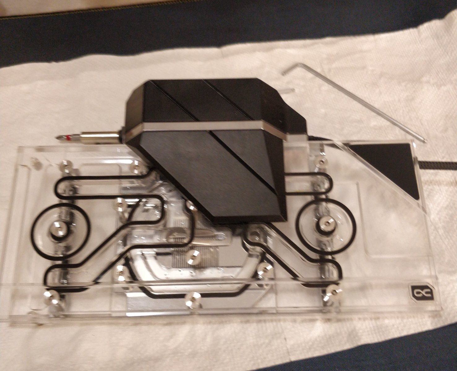

Deu164 Δημοσ. 30 Σεπτεμβρίου 2024 Μέλος Δημοσ. 30 Σεπτεμβρίου 2024 Όλα δείχνουν Ok εδώ και μερικές μέρες που δουλεύει το ζουμί δείχνει καθαρό όπως όταν το γέμισα, είναι νωρίς ακόμα θα δείξει με τον καιρό πως θα πάει... Thermal pads βαρέθηκα να κόψω καινούρια και άφησα τα παλιά με 1.5 - 2 χρόνια χρήσης Το ίδιο και η thermalpaste τότε είχε ανοιχτεί το σωληνάριο.... Η θερμοκρασία στη vram θα μπορούσε να είναι 5-10 c χαμηλότερη. Ίσως χαμηλότερη και στην gpu αν ήταν φρέσκια αλλά τουλάχιστον είναι ok 20 loops 3Dmark stress test 1
