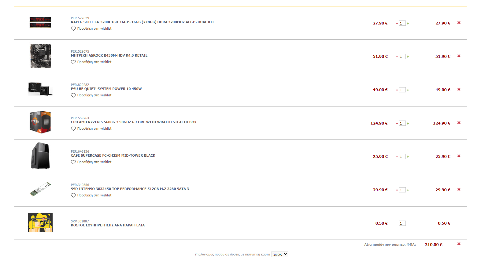

ioakim100 Δημοσ. 1 Οκτωβρίου 2024 Μέλος Δημοσ. 1 Οκτωβρίου 2024 (επεξεργασμένο) Λέω να φτιάξω αυτό το build πως σας φαίνεται? Μόνο μητρική δεν ξέρω αν είναι καλή ή να κοιτάξω κάποια άλλη απο άλλο μαγαζί γιατί το eshop μόνο αυτή έχει απο b450m. Ίσως και λίγο overkill οι ραμ αλλά 10 ευρώ διαφορά έχει μ τις 8ρες ίσως και το τροφοδοτικό ? είδα και αυτο https://www.e-shop.gr/psu-force-fo35xd-650w-p-PER.643578 αλλά δεν το ξέρω αν είναι αξιόπιστο . Κάποια άλλη συμβουλή ? Επεξ/σία 1 Οκτωβρίου 2024 από ioakim100
TopCLR Δημοσ. 1 Οκτωβρίου 2024 Δημοσ. 1 Οκτωβρίου 2024 Χίλιες φορές το System Power 10 450W που έχεις επιλέξει παρά το Force που έχεις στο link. Επίσης, στον δίσκο πάνε τουλάχιστον στον CRUCIAL CT500P3SSD8 P3 500GB NVME που είναι πολύ πιο γρήγορος και με 5 έτη εγγύηση (αντί τα 2 του Intenso). Εφόσον θα πάρεις το κουτί που παρέθεσες, βάλε και έναν 120αρη ανεμιστήρα για εμπρός (τον οποίο θα συνδέσεις πάνω στην μητρική). Αν θέλεις υπάρχει καλύτερη mATX μητρική ΑΜ4. Η ASROCK B450M PRO4 που έχει και μια υποτυπώδη ψύξη στα κυκλώματά της. 1
@topos Δημοσ. 1 Οκτωβρίου 2024 Δημοσ. 1 Οκτωβρίου 2024 2 hours ago, ioakim100 said: Λέω να φτιάξω αυτό το build πως σας φαίνεται? Μόνο μητρική δεν ξέρω αν είναι καλή ή να κοιτάξω κάποια άλλη απο άλλο μαγαζί γιατί το eshop μόνο αυτή έχει απο b450m. Ίσως και λίγο overkill οι ραμ αλλά 10 ευρώ διαφορά έχει μ τις 8ρες ίσως και το τροφοδοτικό ? είδα και αυτο https://www.e-shop.gr/psu-force-fo35xd-650w-p-PER.643578 αλλά δεν το ξέρω αν είναι αξιόπιστο . Κάποια άλλη συμβουλή ? Καθόλου overkill τα 16gb της ram. Spoiler Εαν με ρωτούσε 32gb θα σου έλεγα που τότε ίσως και να ήταν overkill, ίσως και όχι σε βάθος 7ετιας+. Τροφοδοτικό μείνε σε αυτό που διάλεξες, είναι οκ για την χρήση του pc. O δισκος είναι λάθος, είναι sata.Κοιτα για nvme (ίδιο form factor) 1
ioakim100 Δημοσ. 1 Οκτωβρίου 2024 Μέλος Δημοσ. 1 Οκτωβρίου 2024 Τέλεια αλλάζω δίσκο και θα βάλω και ένα ανεμιστηρακι σίγουρα. Με τη μητρική δεν θα έχω θέμα αυτή? Τώρα κάτι διάβασα μήπως χρειάζεται bios update για να δουλέψει ?
@topos Δημοσ. 1 Οκτωβρίου 2024 Δημοσ. 1 Οκτωβρίου 2024 44 minutes ago, ioakim100 said: Τέλεια αλλάζω δίσκο και θα βάλω και ένα ανεμιστηρακι σίγουρα. Με τη μητρική δεν θα έχω θέμα αυτή? Τώρα κάτι διάβασα μήπως χρειάζεται bios update για να δουλέψει ? Λογικά δεν θα θέλει bios update αλλά εφόσων θα αναλάβει το e-shop να στον φτιάξει θα το κάνουν αυτοί. Ανεμιστηρακι βάλε ένα arctic cooling p12 pwm (φθηνά/αξιόπιστα/καλή απόδοση)
benign Δημοσ. 1 Οκτωβρίου 2024 Δημοσ. 1 Οκτωβρίου 2024 Για μενα δωσε 10 ευρω παραπανω και αγορασε ενα καλυτερο κουτι.Αν θες να σου κρατησει πολυ οπως γραφεις και θα λειτουργει πολλες ωρες καθε μερα,θελεις καλουτσικο airflow και το τροφοδοτικο κατω.Ειναι ευτελης η χρηματικη διαφορα,αλλα εχει σημασια. https://www.e-shop.gr/case-supercase-od15a-odin-series-p-PER.224083 1
TopCLR Δημοσ. 1 Οκτωβρίου 2024 Δημοσ. 1 Οκτωβρίου 2024 17 λεπτά πριν, @topos είπε Ανεμιστηρακι βάλε ένα arctic cooling p12 pwm (φθηνά/αξιόπιστα/καλή απόδοση) 1 ώρα πριν, TopCLR είπε Εφόσον θα πάρεις το κουτί που παρέθεσες, βάλε και έναν 120αρη ανεμιστήρα για εμπρός Στο μυαλό σου είμαι! 8 λεπτά πριν, benign είπε Για μενα δωσε 10 ευρω παραπανω και αγορασε ενα καλυτερο κουτι.Αν θες να σου κρατησει πολυ οπως γραφεις και θα λειτουργει πολλες ωρες καθε μερα,θελεις καλουτσικο airflow και το τροφοδοτικο κατω.Ειναι ευτελης η χρηματικη διαφορα,αλλα εχει σημασια. https://www.e-shop.gr/case-supercase-od15a-odin-series-p-PER.224083 Θα χρειαστεί και δύο τουλάχιστον ανεμιστήρες με αυτό το κουτί, δεν έχει κανέναν. Αναφορά σε κείμενο Optional 3* 12cm fans on the front Optional 2* 12cm or 2* 14cm fan on the top Optional 1* 12cm fans on the rear Εννοείται πως αυτό το κουτί είναι καλύτερο από το άλλο.
@topos Δημοσ. 1 Οκτωβρίου 2024 Δημοσ. 1 Οκτωβρίου 2024 (επεξεργασμένο) 25 minutes ago, benign said: Για μενα δωσε 10 ευρω παραπανω και αγορασε ενα καλυτερο κουτι.Αν θες να σου κρατησει πολυ οπως γραφεις και θα λειτουργει πολλες ωρες καθε μερα,θελεις καλουτσικο airflow και το τροφοδοτικο κατω.Ειναι ευτελης η χρηματικη διαφορα,αλλα εχει σημασια. https://www.e-shop.gr/case-supercase-od15a-odin-series-p-PER.224083 10 minutes ago, TopCLR said: Στο μυαλό σου είμαι! Sorry, δεν το δα πως το είχες ήδη βάλει Θα χρειαστεί και δύο τουλάχιστον ανεμιστήρες με αυτό το κουτί, δεν έχει κανέναν. Εννοείται πως αυτό το κουτί είναι καλύτερο από το άλλο. Σαφέστατα καλύτερο κουτί το 2ο. Όμως επειδή είχα κάνει -σχεδον ίδια σύνθεση με το συγκεκριμένο κουτι- πριν 3 χρόνια(5600g/b450/psu 450 bequite) ήταν οκ από θερμοκρασίες και ας δούλευε υπερωρίες ο 5600g 24/7 απλά με 2ο 12αρη ανεμιστήρα μπροστα. Spoiler Τον είχα για απλο server,όμως εφόσων βρισκόταν στον χωρο αρκετά συχνα έκανε συνεχόμενα export video και φωτο για να απελευθερώσει τα άλλα 2 pc του γραφείου. -τότε δεν είχε όμως κάτι καλύτερο σε κοντινή τιμή/χωρίς αναμονή- Επεξ/σία 1 Οκτωβρίου 2024 από @topos
benign Δημοσ. 1 Οκτωβρίου 2024 Δημοσ. 1 Οκτωβρίου 2024 (επεξεργασμένο) Ενταξει ας αγορασει 3,4 φτηνα ανεμιστηρια,δεν τον νοιαζει τρομερα η ποιοτητα,αρκει να ψυχουν. https://www.e-shop.gr/akyga-aw-12a-bk-case-fan-120mm-black-p-PER.213833 Προσωπικα,παιδια,οταν φτιαχνω ενα φτηνο συστηματακι για διαφορους λογους,σε μερικα βασικα πραγματα απλα δεν μπορω να κανω θυσια,θελω να εχει λιγο μερακι. Επεξ/σία 1 Οκτωβρίου 2024 από benign
