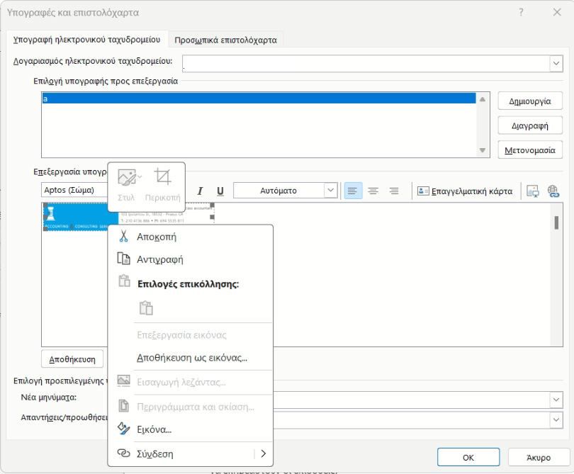

Pinball1 Δημοσ. 23 Σεπτεμβρίου 2024 Μέλος Δημοσ. 23 Σεπτεμβρίου 2024 (επεξεργασμένο) Όταν κάνω δεξί κλικ στην εικόνα βγάζει το εξής menu: Οι υπόλοιπες ρυθμίσεις: Επεξ/σία 23 Σεπτεμβρίου 2024 από Pinball1
micos000 Δημοσ. 23 Σεπτεμβρίου 2024 Δημοσ. 23 Σεπτεμβρίου 2024 Εδώ δείχνει ότι το μέγεθος της εικόνας είναι στο 100%, δηλαδή στο αρχικό της μέγεθος, οπότε δε δικαιολογείται αυτό που λες ότι δηλαδή φαίνεται στο μισό ή και μικρότερο μέγεθος. Δοκίμασες ένα άλλο αρχείο να δεις πως φαίνεται; 1
