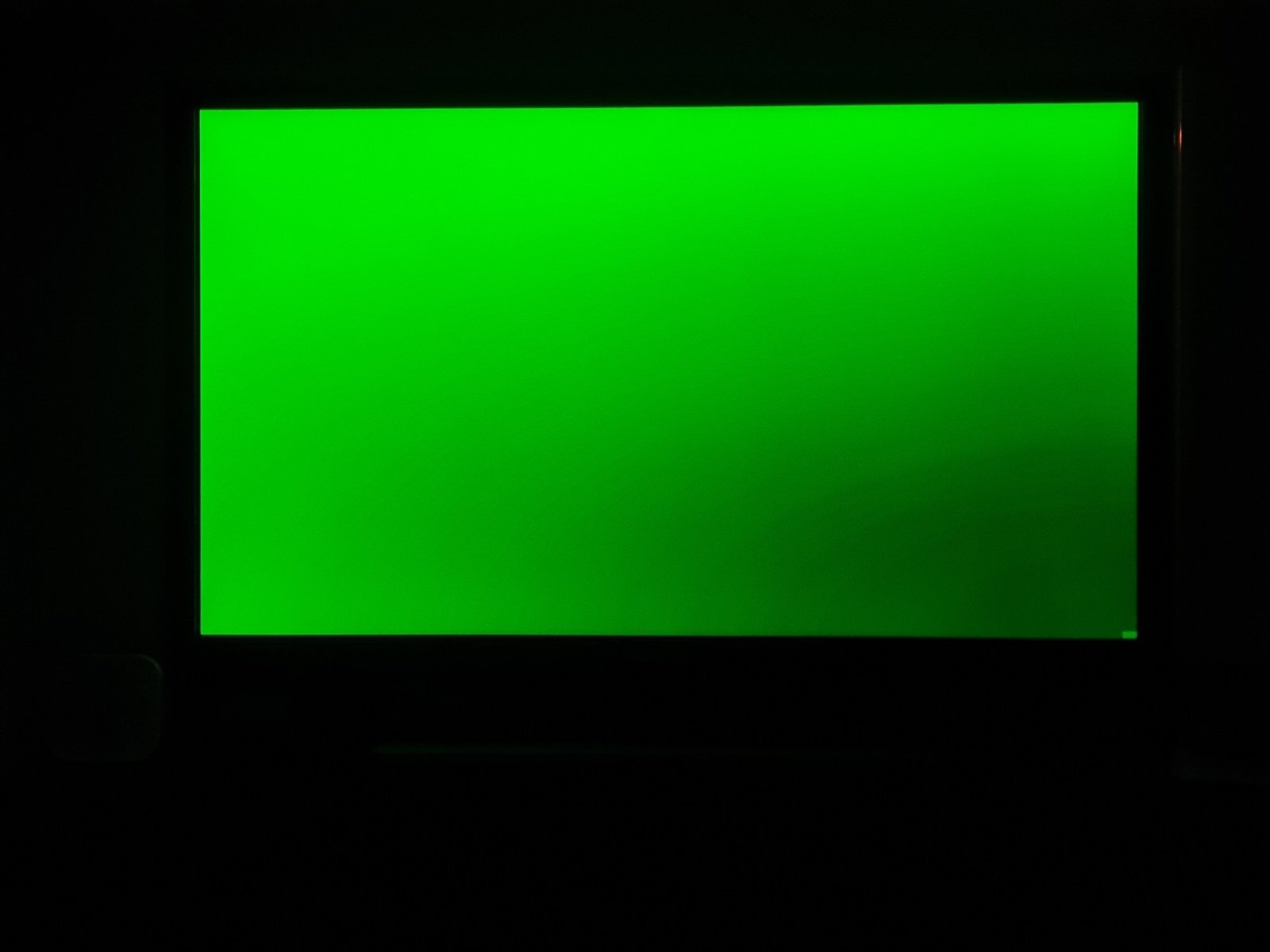

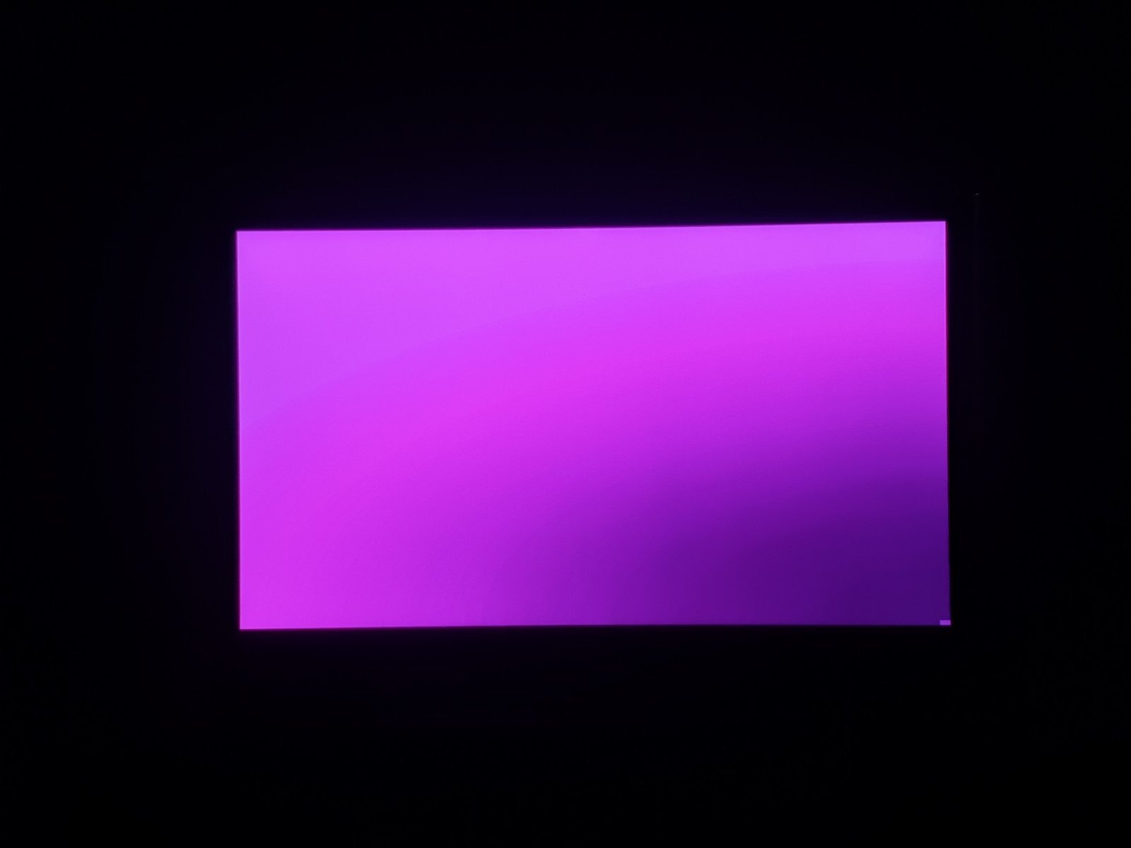

Πρόβλημα σε μια κατα τα άλλα παλαιά Samsung UE40C6000..
Κάτω δεξιά φαίνεται σαν να φωτίζει λιγότερο, στα τεστ φαίνεται και ενα έντονο banding (σπάσιμο) στο χρώμα.
Οταν ανοίξει δεν το κανει αμέσως, μετά απο 2-3 λεπτά φαίνεται.
Είναι τα led, είναι το panel?..
Αξίζει να ασχοληθώ να την παω σε ενα σέρβις;...
Στη θέαση καναλιών δεν φαίνεται,
Σε ταινίες και σε διαφορά περιεχόμενα στο YouTube είναι καπως ενοχλητικό.

      Εάν πιάνουν τα χέρια σου μπορείς να βρεις στο ebay τις ανταλλακτικές ledbars  με 20,36 ευρώ ή με 35 ευρώ.
      Όπως βλέπω τις ταινίες η τηλεόραση είναι "τύπου edge" και οι ταινίες led βρίσκονται συνήθως μόνο στο κάτω μέρος της τηλεόρασης ή στο πάνω και το κάτω. Δες το video εδώ για να καταλάβεις πως γίνεται.
       Απλά θέλει πολύ μεγάλη προσοχή στο panel γιατί είναι εύθραυστο και αν σπάσει η tv σου είναι άχρηστη..
Επεξ/σία από afm
