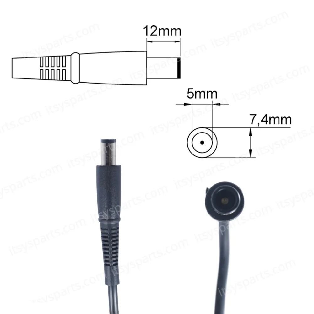

Eloy Δημοσ. 18 Σεπτεμβρίου 2024 Δημοσ. 18 Σεπτεμβρίου 2024 (επεξεργασμένο) Παιδιά, ψάχνω για το βύσμα του τροφοδοτικού ενός αρχαίου HP 655 B6M65EA notebook... Ξέρει κανείς αν μπορώ να το βρω κάπου σαν βύσμα ? - γιατι σαν τροφοδοτικό μάλλον κοστίζει περισσότερο απο το notebook... Σαν εξάρτημα φτηνιάρικου τροφοδοτικού που έρχεται με σετ βυσμάτων δεν το βρίσκω... Eίναι αυτό Επεξ/σία 18 Σεπτεμβρίου 2024 από Eloy

Eloy Δημοσ. 18 Σεπτεμβρίου 2024 Μέλος Δημοσ. 18 Σεπτεμβρίου 2024 1 minute ago, KyrGR said: https://www.skroutz.gr/s/53531376/Usb-c-Type-c-Female-To-7-4-X-5-0mm-Male-Plug-Adapter-Connector-Hp.html μπορεί να κάνει αυτό. Απ'ότι βλέπω στις διαστάσεις ταιριάζει... Θα χρειαστεί χέριασμα βέβαια γιατι μετά θα έχω πρόβλημα απο την άλλη πλευρά - ένωση usb-c με το τροφοδοτικό. Αλλά είναι μια καλή αρχή...

ventalias Δημοσ. 18 Σεπτεμβρίου 2024 Δημοσ. 18 Σεπτεμβρίου 2024 Αν έχεις Universal τροφοδοτικό με βύσμα 5.5x2.5 (είναι το πολύ κοινό βύσμα dc που έχουν όλες οι dc συσκευές, όπως π.χ. τα modem/router), προτείνω να αποφύγεις τις λύσεις με type-c. Το ρυθμίζεις στα Volt του λάπτοπ (18.5V ή 19V έχουν τα παλιά HP) και προσθέτεις έναν αντάπτορα για hp 7.4x5.0 σαν αυτόν εδώ : https://www.actuellelectronics.gr/el/fis-adaptors/dc-fis-adaptors/adaptoras-dc-74x50mm-se-21mm-thiliko-46180046 Αναλόγως και πού βρίσκεσαι, αν πας σε μαγαζιά με ηλεκτρονικά, θα τον βρεις. Το κόστος του είναι 1-2€. 2
