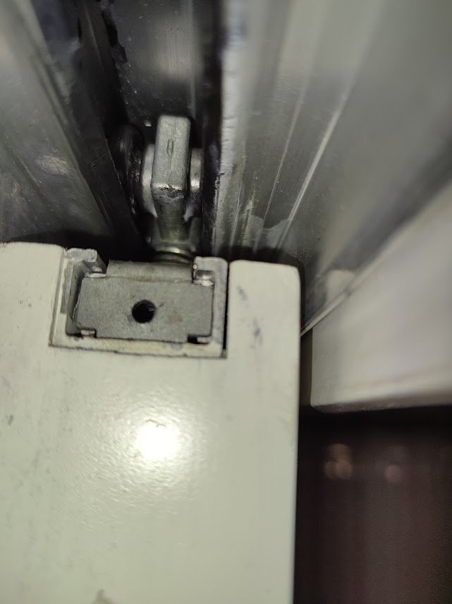

panthro1975 Δημοσ. Τρίτη στις 10:19 πμ Share Δημοσ. Τρίτη στις 10:19 πμ Καλήμερα σας, θα ήθελα την συμβουλή σας για μια πόρτα παλιά συρόμενη εσωτερική που έχω και θέλω να την σηκώσω λίγο γιατί έχει βαρύνει. Στο παρελθόν για άλλη δουλειά μου το είχε κάνει ο μαραγκός άλλα τώρα θέλω να το κάνω μόνος μου. Αυτό που ουσιαστικά θέλω είναι ο τρόπος που βγαίνει το προστατευτικό για να αποκαλυφθούν τα παξιμάδια. Ευχαριστώ. Συνδέστε για να σχολιάσετε Κοινοποίηση σε άλλες σελίδες άλλες επιλογές
kage Δημοσ. Τρίτη στις 10:32 πμ Share Δημοσ. Τρίτη στις 10:32 πμ Πρέπει να βγαίνει αυτό λίγο έξω το σιδερενιο κ εμφανίζεται η βιδα Συνδέστε για να σχολιάσετε Κοινοποίηση σε άλλες σελίδες άλλες επιλογές

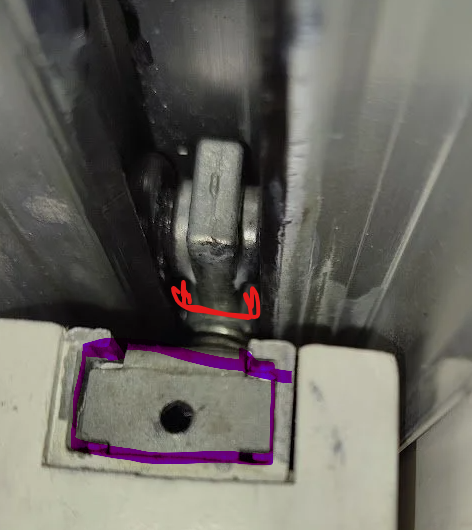

terra45 Δημοσ. Τρίτη στις 10:37 πμ Share Δημοσ. Τρίτη στις 10:37 πμ (επεξεργασμένο) Πιάσε αυτό το σιδεράκι από την τρύπα ή όπου σε βολεύει, π.χ. βάλε ένα μικρό κατσαβίδι μέσα για αντίσταση, και σπρώξε την πόρτα προς την αντίθετη κατεύθυνση (σηκώνοντας την ελαφρά για λιγότερη αντίσταση) για να εκτεθεί ο οδηγός απ' τη ράγα της πόρτας. Από κάτω θα φανεί η βίδα που βιδώνεις για να σηκωθεί η πόρτα. Επεξ/σία Τρίτη στις 10:42 πμ από terra45 Συνδέστε για να σχολιάσετε Κοινοποίηση σε άλλες σελίδες άλλες επιλογές

terra45 Δημοσ. Τρίτη στις 12:55 μμ Share Δημοσ. Τρίτη στις 12:55 μμ 14 λεπτά πριν, panthro1975 είπε Ευχαριστώ για την απάντηση σας. Έχω προσπαθήσει να το μετακινήσω αλλά δεν τα έχω καταφέρει. Σε αντίθεση ο μαραγκός με μια απαλή κίνηση το μετακίνησε. Δεν ξέρω αν μαγκώνει κάπου και θα πρέπει να το ελευθερώσω. Είναι αυτό που λέει ο φίλος από πάνω, το βάρος της πόρτας που δε σε αφήνει να το κάνεις εύκολα. Δοκίμασε τη λύση του. Πολύ πιθανό να αρκεί. Επίσης, ρίξε λίγο λιπαντικό στη ράγα της πόρτας (το μοβ κομμάτι) για να γλιστράει λίγο πιο εύκολα. Αν μπορείς να βάλεις αντίσταση με ένα κατσαβίδι ή κάτι στο σημείο που έχω κοκκινίσει (δηλ. πίσω απ' το ροδάκι) και μετά να σπρώξεις την πόρτα σηκώνοντάς την, ίσως είναι πιο εύκολο. Φυσικά, όλα αυτά τα κάνεις έχοντας ανοίξει πλήρως το φύλλο της πόρτας για να έχεις αρκετό περιθώριο να την σπρώξεις προς τα πίσω μέσα στον τοίχο. 1 Συνδέστε για να σχολιάσετε Κοινοποίηση σε άλλες σελίδες άλλες επιλογές
