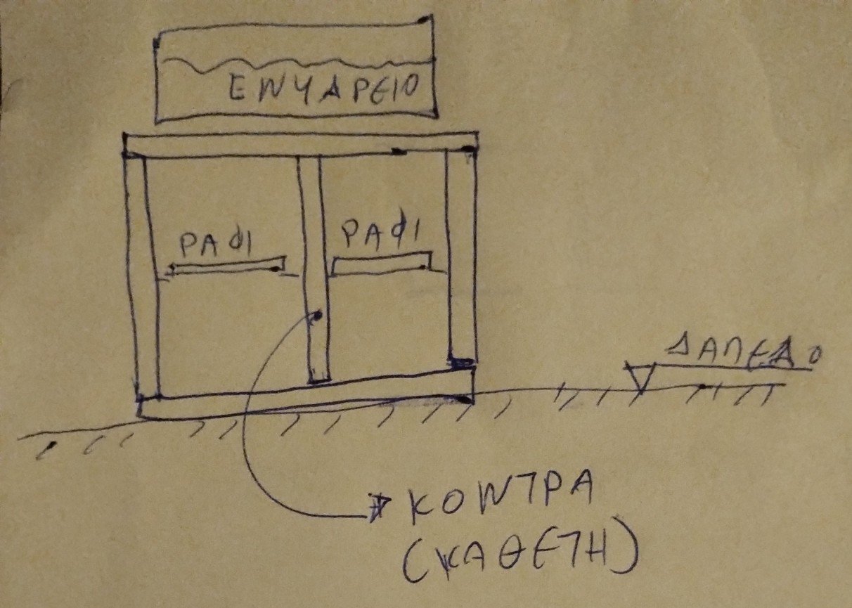

tzitzikas2 Δημοσ. 16 Σεπτεμβρίου 2024 Μέλος Δημοσ. 16 Σεπτεμβρίου 2024 (επεξεργασμένο) 12 ώρες πριν, Vstromrider είπε Να φτιάξεις. ή μονος σου ή σε εναν μαραγκό ή ουτε καν σε μαραγκο. Σε ενα "φτιαξτο μονος σου" αμα πας, ευκολα σου φτιαχνουν ενα ντουλαπι οπως το θέλεις. Δεν ειναι τιποτα. Βαλε και τουλαχιστον 18αρα μελαμινη, βαλε και μια κοντρα στην μεση του ντουλαπιου και θα βγαλει 30 χρονια. Ζητα να σου κανουν και 2 στρογγυλες τρυπες πισω στην πλατη να περασεις καλωδια και σωληνακια. Αυτο του ΙΚΕΑ δεν κανει. Οπως και κανενα τετοιο ετοιμο. Ειναι χαρτοκυψελη μεσα. Σαν τα τραπεζακια τους. Αν μυρισουν το νερο, εχουν φουσκώσει. Όταν λες κοντρά στην μέση εννοείς κάθετη κόντρα σωστά, δηλαδή εκτός από τα 2 πλαϊνά κάθετα και μια κάθετη σανίδα στη μέση για να στηρίζει καλά την πάνω οριζόντια πλάκα? Δηλαδή κάθετη σανίδα προς την πάνω και την κάτω σανίδα? Κάτι τέτοιο σαν το σκαρίφημα που ανέβασα φωτό? Αυτό το ""φτιαξτο μονος σου"" τι είναι αλυσίδα καταστημάτων ? Που έχει τέτοιο ανατολική Θεσσαλονίκη? Ευχαριστώ!! Επεξ/σία 16 Σεπτεμβρίου 2024 από tzitzikas2 1
Vstromrider Δημοσ. 17 Σεπτεμβρίου 2024 Δημοσ. 17 Σεπτεμβρίου 2024 Ακριβως ετσι. Και μπροστα ντουλαπι που θα κλεινει επανω στο κάθετο. Δυστυχως θεσσαλονικη δεν ξερω, αλλα ολα αυτα που κοβουν μελαμινες, μπορουν να σου κοψουν σιγουρα τα κομματια και να σου κολλησουν τα pvc και τα περισσοτερα μπορουν και να σου βιδωσουν τα κομματια και να στο δωσουν ετοιμο. Αλλιως τα βιδωνεις και μονος σου. Ευκολο ειναι. Πλατη σιγουρα χοντρη πισω. Οσο ειναι τα πλαινα, να ειναι και η πλατη. Αντε λιγο λεπτοτερη. Οχι χαρτονι. 1
