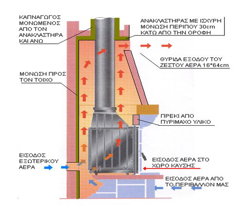

mastoras007 Δημοσ. 17 Σεπτεμβρίου 2024 Μέλος Δημοσ. 17 Σεπτεμβρίου 2024 11 λεπτά πριν, liakjim είπε Που είναι η είσοδος της φυσικής κυκλοφορίας; Εκεί που είναι τα βιβλία ; Αν ναι , αφαιρεσέ τα. Αν όχι, τότε το τζάκι θέλει ξυλωμα ή παρεμβάσεις στον θερμοθαλαμο. Υπόψη ότι δεν είναι απαραίτητα τα βεντιλατερ παρά μόνο αν θέλεις να στείλεις τον αέρα σε άλλους χώρους. Ένα πλεονέκτημα των βεντιλατερ, εφόσον παίρνουν αέρα απέξω είναι ότι δημιουργούν μια μικρή υπερπίεση στον χώρο οπότε σφραγίζουν τις απώλειες ( δεν έρχεται ο κρύος αέρας μέσα). Τα ενεργειακά τζάκια θέλουν ( δες παρακάτω εικόνα). 1. Οπή απέξω για την καύση με είσοδο κάτω από την εστία για αναπλήρωση του αέρα και προκειμένου να μη δημιουργείται κενό στον χώρο και απώλεια του οξυγόνου. 2. Οπή μέσα από τον χώρο ο οποίος οδηγείται κάτω και πίσω από την εστία για τη φυσική κυκλοφορία. 3. Οπή ή οπές με επιφάνεια 4 φορές και άνω της 2 οπής για την έξοδο του αέρα της φυσικής κυκλοφορίας. Δεν είμαι σίγουρος αν έχεις το 2. Αν όχι δεν υπάρχει φυσική κυκλοφορία. Αν δεν υπάρχει είτε πρέπει να δημιουργηθεί είτε βάζεις βεντιλατερ στην οπή Νο1 ώστε να θερμαίνεται ο εξωτερικός αέρας με περιορισμό ότι κάποια στιγμή και ανάλογα με τη στεγανότητα των κουφωμάτων, δεν θα εισέρχεται νέος αέρας μέσα. Πες μας τι συμβαίνει απ' όλα αυτά. Κάτω από τα βιβλία όχι δεν έχει θυρίδα Η θυρίδα είναι έξω στο μπαλκόνι σε χαμηλό ύψος και αποτι έχω καταλάβει όσο μπόρεσα δηλαδή δεν έχει επικοινωνία με τον θάλαμο καύσης φέρνει αέρα απέξω και μετά βγαίνει ζεστός από της δύο θυρίδες πάνω μέσα στο σπίτι με φυσική ροή. Με βάλατε σε σκέψεις και θα κάνω το εξής, Θα προσπαθήσω να προσαρμόσω έναν ανεμιστήρα απλό με χαρτόνια κτλ έτσι πρόχειρα στην τρύπα έξω να φυσάει μέσα με σβηστό τζάκι να δω από πού βγάζει αέρα Θα βάλω και χέρια μέσα στο τζάκι να δω αν κάπου έχει υποδοχές για αέρα από έξω Με τον ίδιο τρόπο μπορώ στην αρχή να το κάνω δοκιμή όταν το βάλω φωτιά να δω αποτελέσματα και εφόσον δουλέψει το κάνω οργανωμένα,

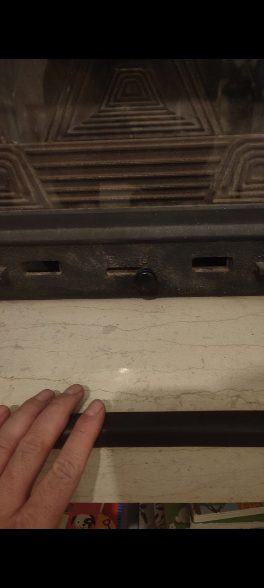

liakjim Δημοσ. 17 Σεπτεμβρίου 2024 Δημοσ. 17 Σεπτεμβρίου 2024 1 λεπτό πριν, mastoras007 είπε Κάτω από τα βιβλία όχι δεν έχει θυρίδα Η θυρίδα είναι έξω στο μπαλκόνι σε χαμηλό ύψος και αποτι έχω καταλάβει όσο μπόρεσα δηλαδή δεν έχει επικοινωνία με τον θάλαμο καύσης φέρνει αέρα απέξω και μετά βγαίνει ζεστός από της δύο θυρίδες πάνω μέσα στο σπίτι με φυσική ροή. Με βάλατε σε σκέψεις και θα κάνω το εξής, Θα προσπαθήσω να προσαρμόσω έναν ανεμιστήρα απλό με χαρτόνια κτλ έτσι πρόχειρα στην τρύπα έξω να φυσάει μέσα με σβηστό τζάκι να δω από πού βγάζει αέρα Θα βάλω και χέρια μέσα στο τζάκι να δω αν κάπου έχει υποδοχές για αέρα από έξω Με τον ίδιο τρόπο μπορώ στην αρχή να το κάνω δοκιμή όταν το βάλω φωτιά να δω αποτελέσματα και εφόσον δουλέψει το κάνω οργανωμένα, Τότε δεν έχεις φυσική ροή. Το τζάκι θέλει τις παρεμβάσεις που σου έγραψα πιο πάνω.
korakios Δημοσ. 17 Σεπτεμβρίου 2024 Δημοσ. 17 Σεπτεμβρίου 2024 (επεξεργασμένο) 5 ώρες πριν, mastoras007 είπε Κάτω από τα βιβλία όχι δεν έχει θυρίδα Βγάλε αν μπορείς μια φωτό εκεί χαμηλά πίσω , να δούμε αν όντως κλείνει εντελώς ή έχει κάποιο κενό στο βάθος Επεξ/σία 17 Σεπτεμβρίου 2024 από korakios
janus5555 Δημοσ. 19 Σεπτεμβρίου 2024 Δημοσ. 19 Σεπτεμβρίου 2024 Στις 17/9/2024 στις 10:32 ΠΜ, liakjim είπε Που είναι η είσοδος της φυσικής κυκλοφορίας; Εκεί που είναι τα βιβλία ; Αν ναι , αφαιρεσέ τα. Αν όχι, τότε το τζάκι θέλει ξυλωμα ή παρεμβάσεις στον θερμοθαλαμο. Υπόψη ότι δεν είναι απαραίτητα τα βεντιλατερ παρά μόνο αν θέλεις να στείλεις τον αέρα σε άλλους χώρους. Ένα πλεονέκτημα των βεντιλατερ, εφόσον παίρνουν αέρα απέξω είναι ότι δημιουργούν μια μικρή υπερπίεση στον χώρο οπότε σφραγίζουν τις απώλειες ( δεν έρχεται ο κρύος αέρας μέσα). Τα ενεργειακά τζάκια θέλουν ( δες παρακάτω εικόνα). 1. Οπή απέξω για την καύση με είσοδο κάτω από την εστία για αναπλήρωση του αέρα και προκειμένου να μη δημιουργείται κενό στον χώρο και απώλεια του οξυγόνου. 2. Οπή μέσα από τον χώρο ο οποίος οδηγείται κάτω και πίσω από την εστία για τη φυσική κυκλοφορία. 3. Οπή ή οπές με επιφάνεια 4 φορές και άνω της 2 οπής για την έξοδο του αέρα της φυσικής κυκλοφορίας. Δεν είμαι σίγουρος αν έχεις το 2. Αν όχι δεν υπάρχει φυσική κυκλοφορία. Αν δεν υπάρχει είτε πρέπει να δημιουργηθεί είτε βάζεις βεντιλατερ στην οπή Νο1 ώστε να θερμαίνεται ο εξωτερικός αέρας με περιορισμό ότι κάποια στιγμή και ανάλογα με τη στεγανότητα των κουφωμάτων, δεν θα εισέρχεται νέος αέρας μέσα. Πες μας τι συμβαίνει απ' όλα αυτά. Το γράφημα δεν είναι σωστό. Η είσοδος του αέρα εξωτερικά καταλήγει με σωλήνα κατευθείαν στο θάλαμο καύσης, είναι κλειστό κύκλωμα είσοδος εξωτερικού αέρα- θάλαμος καύσης- καπναγωγός. Μιλάμε για δυο ξέχωρα κυκλώματα αέρα, η πόρτα του ενεργειακού τζακιού για να λειτουργεί σωστά πρέπει να παραμένει κλειστή και δεν έχουμε σε νορμαλ λειτουργία είσοδο αέρα στο χώρο καύσης από τον εσωτερικό χώρο. Από κει και πέρα, στάνταρ κάπου υπάρχει είσοδος αέρα χαμηλά από τον εσωτερικό χώρο πίσω και γύρω από το θάλαμο καύσης ώστε με φυσική κυκλοφορία να βγαίνει ζεσταμένος- ο ίδιος- αέρας από την πάνω θυρίδα. TS κάπου υπάρχει χαμηλά θυρίδα για είσοδο αέρα στον εσωτερικό χώρο, δες καλύτερα.
liakjim Δημοσ. 19 Σεπτεμβρίου 2024 Δημοσ. 19 Σεπτεμβρίου 2024 28 λεπτά πριν, janus5555 είπε Το γράφημα δεν είναι σωστό. Η είσοδος του αέρα εξωτερικά καταλήγει με σωλήνα κατευθείαν στο θάλαμο καύσης, είναι κλειστό κύκλωμα είσοδος εξωτερικού αέρα- θάλαμος καύσης- καπναγωγός. Μιλάμε για δυο ξέχωρα κυκλώματα αέρα, η πόρτα του ενεργειακού τζακιού για να λειτουργεί σωστά πρέπει να παραμένει κλειστή και δεν έχουμε σε νορμαλ λειτουργία είσοδο αέρα στο χώρο καύσης από τον εσωτερικό χώρο. Από κει και πέρα, στάνταρ κάπου υπάρχει είσοδος αέρα χαμηλά από τον εσωτερικό χώρο πίσω και γύρω από το θάλαμο καύσης ώστε με φυσική κυκλοφορία να βγαίνει ζεσταμένος- ο ίδιος- αέρας από την πάνω θυρίδα. TS κάπου υπάρχει χαμηλά θυρίδα για είσοδο αέρα στον εσωτερικό χώρο, δες καλύτερα. Όχι δεν είναι κλειστό κύκλωμα ο αέρας για την καύση. Οδηγείται κάτω από την εστία. Ενδεχομένως κάποιες εστίες να έχουν υποδοχή για σωλήνα απέξω αλλά δεν είναι το σύνηθες.
