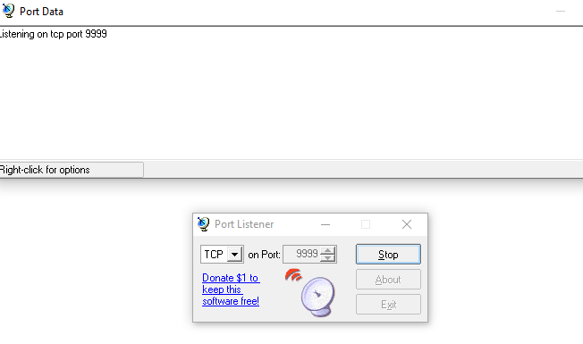

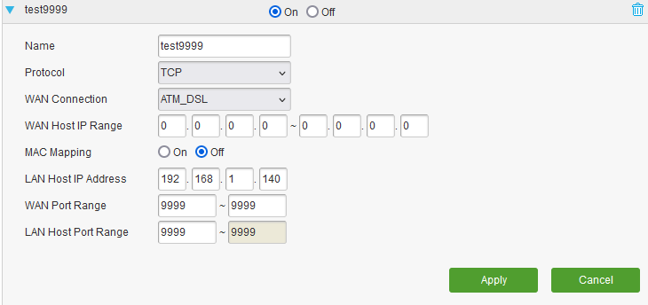

manolis940 Δημοσ. 13 Σεπτεμβρίου 2024 Δημοσ. 13 Σεπτεμβρίου 2024 Έχω κάνει στο παρελθόν port forward σε ένα speedport entry με σκοπό να παίξει ένα καταγραφικό της hikvision στην πόρτα 8000. Ρυθμίζω το καταγραφικό και την πόρτα στο speedport entry πηγαίνω στο canyouseeme.org και η πόρτα φαίνεται ανοικτή. Επίσης μπορώ να δω τις κάμερες κανονικά. Σήμερα έψαχνα ένα απλό τρόπο στα windows έτσι ώστε να μπορώ να τρέξω κάποιο πρόγραμμα ή script όπου στην ουσία να εκκινή μία χαζή διεργασία η οποία να "ακούει" μία συγκεκριμένη πόρτα έτσι ώστε το canyouseeme.org να μου δείχνει αν είναι ανοικτή για να μπορώ να κάνω debugging ή preconfiguration σε κάποιες συσκευές πριν τις τοποθετήσω στο πεδίο. Δυστηχώς όμως δεν λειτούργησε. Τα βήματα που έκανα: Έδωσα μία IP εκτός DHCP στο laptop μου: Στο speedportentry της Cosmote έφτιαξα την πόρτα 9999 Κατέβασα το port listener και του έδωσα την πόρτα 9999 Πήγα στο canyouseeme.org αλλά δυστυχώς δεν βλέπει την πόρτα Δοκίμασα να ρίξω το firewall και να να φτιάξω inbound και outbound κανόνα στην ίδια πόρτα. Επίσης δοκίμασα και άλλες πόρτες όπως την 50000 μήπως και υπάρχει κάποια συγκεκριμένη απαγόρευση στην συγκεκριμένη χωρίς καμία επιτυχία. Δοκίμασα και διαφορετικό πρόγραμμα, το simple port tester αλλά φαίνεται να μην λειτουργεί σωστά καθώς πετάει κάποια php errors.
poulinos Δημοσ. 13 Σεπτεμβρίου 2024 Δημοσ. 13 Σεπτεμβρίου 2024 (επεξεργασμένο) 9 hours ago, manolis940 said: Έχω κάνει στο παρελθόν port forward σε ένα speedport entry με σκοπό να παίξει ένα καταγραφικό της hikvision στην πόρτα 8000. Ρυθμίζω το καταγραφικό και την πόρτα στο speedport entry πηγαίνω στο canyouseeme.org και η πόρτα φαίνεται ανοικτή. Επίσης μπορώ να δω τις κάμερες κανονικά. Σήμερα έψαχνα ένα απλό τρόπο στα windows έτσι ώστε να μπορώ να τρέξω κάποιο πρόγραμμα ή script όπου στην ουσία να εκκινή μία χαζή διεργασία η οποία να "ακούει" μία συγκεκριμένη πόρτα έτσι ώστε το canyouseeme.org να μου δείχνει αν είναι ανοικτή για να μπορώ να κάνω debugging ή preconfiguration σε κάποιες συσκευές πριν τις τοποθετήσω στο πεδίο. Δυστηχώς όμως δεν λειτούργησε. Τα βήματα που έκανα: Έδωσα μία IP εκτός DHCP στο laptop μου: Στο speedportentry της Cosmote έφτιαξα την πόρτα 9999 Κατέβασα το port listener και του έδωσα την πόρτα 9999 Πήγα στο canyouseeme.org αλλά δυστυχώς δεν βλέπει την πόρτα Δοκίμασα να ρίξω το firewall και να να φτιάξω inbound και outbound κανόνα στην ίδια πόρτα. Επίσης δοκίμασα και άλλες πόρτες όπως την 50000 μήπως και υπάρχει κάποια συγκεκριμένη απαγόρευση στην συγκεκριμένη χωρίς καμία επιτυχία. Δοκίμασα και διαφορετικό πρόγραμμα, το simple port tester αλλά φαίνεται να μην λειτουργεί σωστά καθώς πετάει κάποια php errors. α.να μην εισαι πισω απο cgnat. b.να εχεις κλεισει την αυξημενη ασφαλεια.κοβει πορτς μεχρι το 1024. γ.δεν θες port listener.βαζεις πχ το mtorrent και βαζεις πχ την 9000 πορτα στο mtorrent και θα στην δειξει ανοιχτη.παντα αυτο εκανα. δ.προσοχη σε firewall router Επεξ/σία 13 Σεπτεμβρίου 2024 από poulinos
manolis940 Δημοσ. 13 Σεπτεμβρίου 2024 Μέλος Δημοσ. 13 Σεπτεμβρίου 2024 (επεξεργασμένο) 6 ώρες πριν, poulinos είπε α.να μην εισαι πισω απο cgnat. b.να εχεις κλεισει υην αυκημενη ασφαλεια.κοβει πορτς μεχρι το 1024. γ.δεν θες port listener.βαζεις πχ το mtorrent και βαζεις πχ την 9000 πορτα στο mtorrent και θα στην δειξει ανοιχτη.παντα αυτο εκανα. δ.προσοχη σε firewall router Αν ήμουν δεν θα μου δούλευε η πόρτα που είχα φτιάξει καλά και οι πόρτες μου είναι πέραν του 1024. γ. Τι μ@@@@@ς είμαι το πιο απλό δεν σκέφτηκα xD Θα ενημερώσω! Edit : Κοίτα τώρα να δεις τι γίνεται. Αν έχω επιλεγμένα τα UPnP ακόμη και απενεργοποιημένο να έχω τον κανόνα του portforwarding στο router η πόρτα φαίνεται ανοικτή. Αν το απενεργοποιήσω και ενεργοποιήσω τον κανόνα φαίνεται κλειστή ακόμα και με κλειστό το firewall των windows. Επεξ/σία 13 Σεπτεμβρίου 2024 από manolis940
Λύση poulinos Δημοσ. 13 Σεπτεμβρίου 2024 Λύση Δημοσ. 13 Σεπτεμβρίου 2024 2 hours ago, manolis940 said: Αν ήμουν δεν θα μου δούλευε η πόρτα που είχα φτιάξει καλά και οι πόρτες μου είναι πέραν του 1024. γ. Τι μ@@@@@ς είμαι το πιο απλό δεν σκέφτηκα xD Θα ενημερώσω! Edit : Κοίτα τώρα να δεις τι γίνεται. Αν έχω επιλεγμένα τα UPnP ακόμη και απενεργοποιημένο να έχω τον κανόνα του portforwarding στο router η πόρτα φαίνεται ανοικτή. Αν το απενεργοποιήσω και ενεργοποιήσω τον κανόνα φαίνεται κλειστή ακόμα και με κλειστό το firewall των windows. ip θα βαλεις του pc σου εφοσον κανεις δοκιμη με το pc. μην θες να ανοιξεις μια πορτα πχ στο καταγραφικο που εχει την ip 192.168.1.200 και εσυ πας να δοκιμασεις στο pc που εχει αλλη ip.αλλιως θα βαλεις την 200 στο pc αφου αποσυνδεσεις το καταγραφικο για να μην κανει conflict. το firewall δεν φταιει αφου με upnp παιζεις. προσεχε με ποιο interface βγαινεις στο internet αν και εφοσον σε ρωταει στο port forward
manolis940 Δημοσ. 13 Σεπτεμβρίου 2024 Μέλος Δημοσ. 13 Σεπτεμβρίου 2024 2 ώρες πριν, poulinos είπε ip θα βαλεις του pc σου εφοσον κανεις δοκιμη με το pc. μην θες να ανοιξεις μια πορτα πχ στο καταγραφικο που εχει την ip 192.168.1.200 και εσυ πας να δοκιμασεις στο pc που εχει αλλη ip.αλλιως θα βαλεις την 200 στο pc αφου αποσυνδεσεις το καταγραφικο για να μην κανει conflict. το firewall δεν φταιει αφου με upnp παιζεις. προσεχε με ποιο interface βγαινεις στο internet αν και εφοσον σε ρωταει στο port forward Όχι ρε συ το καταγραφικό έχει τον δικό του κανόνα στην 8000 και έχει την δική του static ip. Στο pc έχω ορίσει την ip 192.168.1.140 ( στο wireless) και την 9999 την έβαλα να δείχνει στην συγκεκριμένη ip και έχει την παραπάνω συμπεριφορά.
m4is Δημοσ. 14 Σεπτεμβρίου 2024 Δημοσ. 14 Σεπτεμβρίου 2024 Τσέκαρε το WAN connection στο port forward, όπως λέει και ο poulinos. 2
poulinos Δημοσ. 20 Σεπτεμβρίου 2024 Δημοσ. 20 Σεπτεμβρίου 2024 On 13/09/2024 at 23:35, manolis940 said: Όχι ρε συ το καταγραφικό έχει τον δικό του κανόνα στην 8000 και έχει την δική του static ip. Στο pc έχω ορίσει την ip 192.168.1.140 ( στο wireless) και την 9999 την έβαλα να δείχνει στην συγκεκριμένη ip και έχει την παραπάνω συμπεριφορά. εφοσον το upnp βγαινει σημαινει οτι δεν σε κοβει firewall λογικα.καλου κακου θα το εκλεινα. απο εκει και περα cgnat δεν ειναι .οποτε αν θες βαλε ενα print screen με το rule και δες ποια connections εχεις. αν εχεις βαλει την 192.168.1.140 και εχεις κανει port forward την 9999 σε αυτην την ip και αφου ανοιξεις το torrent ΚΑΙ ΔΩΣΕΙΣ ΤΗΝ 9999 τοτε θα πρεπει στο Canyouseeme.org να φαινεται open και χωρις upnp.δοκιμασε να κλεισεις και firewall στο router μηπως ειναι strick και κοβει τα port forward rules.port forward κανε και οχι port trigger. 1

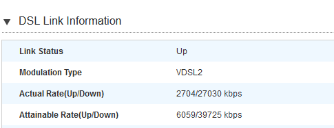

manolis940 Δημοσ. 27 Σεπτεμβρίου 2024 Μέλος Δημοσ. 27 Σεπτεμβρίου 2024 (επεξεργασμένο) Συγνώμη για την καθυστερημένη απάντηση, απλώς ήθελα να είμαι πίσω από το router που ξεκίνησα τις δοκιμές και να έχω και αρκετό ελεύθερο χρόνο ταυτόχρονα έτσι ώστε να μπορώ Στις 14/9/2024 στις 6:06 ΠΜ, m4is είπε Τσέκαρε το WAN connection στο port forward, όπως λέει και ο poulinos. Όπως βλέπεις στο printscreen παραπάνω είναι στο ATM_DSL. Το οποίο πραγματικά δεν ξέρω αν αναφέρετε σε συγκεκριμένη θύρα και το άφησα εκεί καθώς είναι προεπιλογή και βλέπω ότι και κανένας δεν το πειράζει. Απ΄ όσο έχω διαβάσεις: ATM_DSL: Επιλέγεις όταν έχεις ADSL PTM_DSL: Όταν έχεις VDSL ΕΤΗ: Όταν το router είναι κουμπομένο πίσω από άλλο router και έχω ορίσει κάποια θύρα ως WAN ; Εγώ πάντως ADSL ξέρω να έχω. Στις 20/9/2024 στις 9:18 ΜΜ, poulinos είπε εφοσον το upnp βγαινει σημαινει οτι δεν σε κοβει firewall λογικα.καλου κακου θα το εκλεινα. απο εκει και περα cgnat δεν ειναι .οποτε αν θες βαλε ενα print screen με το rule και δες ποια connections εχεις. αν εχεις βαλει την 192.168.1.140 και εχεις κανει port forward την 9999 σε αυτην την ip και αφου ανοιξεις το torrent ΚΑΙ ΔΩΣΕΙΣ ΤΗΝ 9999 τοτε θα πρεπει στο Canyouseeme.org να φαινεται open και χωρις upnp.δοκιμασε να κλεισεις και firewall στο router μηπως ειναι strick και κοβει τα port forward rules.port forward κανε και οχι port trigger. Τα rules στο firewall των windows τα διέγραψα. Απλώς το έριξα. Επίσης φέρε πίσω τον γκούφι, με μπερδεύεις! 😝 Edit: Όπως έγραφα το παραπάνω ερώτημα προέκυψε το φιλοσοφικό ερώτημα. Γιατί έχεις ADLS; Έτσι πήγα και άλλαξα σε ptm_dls και με σηκωμένα τα firewall, χωρίς UPnP και όταν ανοίξω το utorrent παίζει κανονικότατα όταν το κλείσω δεν παίζει. Η μόνη διαφορά σήμερα είναι ότι έκανα τους ελέγχους με το portchecker μιας και το canyouseeme φαίνεται να έχει πέσει. Τι φάση με το VDSL; Εγώ μια ταπεινή 24αρα ADSL πληρώνω και μια τέτοια παίρνω(τουλάχιστον σε ταχύτητα). Το παρακάτω, τώρα το πήγα χαμπάρι. Επεξ/σία 27 Σεπτεμβρίου 2024 από manolis940

jkoukos Δημοσ. 29 Σεπτεμβρίου 2024 Δημοσ. 29 Σεπτεμβρίου 2024 2 ώρες πριν, manolis940 είπε Αν είναι κάποιος μεγαλύτερος γνώστης πάνω στο θέμα να μας λύσει και αυτή την απορία. H Cosmote (μόνον αυτή και αποκλειστικά σε δικούς της πελάτες και από δικό της DSLAM), έχει καθιερώσει τα τελευταία χρόνια να δίνει (όπου είναι εφικτό τεχνικά) σύνδεση VDSL με κόφτη σε συμβόλαια ADSL. Όσοι από τους πελάτες παίρνουν από FTTC καμπίνα ή βρίσκονται κοντά στο DSLAM του αστικού κέντρου, απολαμβάνουν την μέγιστη ταχύτητα, ειδάλλως όσο τους επιτρέπει η απόσταση σε σχέση με την κατάσταση της ποιότητας του χαλκού στην περιοχή. 2
poulinos Δημοσ. 11 Οκτωβρίου 2024 Δημοσ. 11 Οκτωβρίου 2024 On 27/09/2024 at 14:04, manolis940 said: Συγνώμη για την καθυστερημένη απάντηση, απλώς ήθελα να είμαι πίσω από το router που ξεκίνησα τις δοκιμές και να έχω και αρκετό ελεύθερο χρόνο ταυτόχρονα έτσι ώστε να μπορώ Όπως βλέπεις στο printscreen παραπάνω είναι στο ATM_DSL. Το οποίο πραγματικά δεν ξέρω αν αναφέρετε σε συγκεκριμένη θύρα και το άφησα εκεί καθώς είναι προεπιλογή και βλέπω ότι και κανένας δεν το πειράζει. Απ΄ όσο έχω διαβάσεις: ATM_DSL: Επιλέγεις όταν έχεις ADSL PTM_DSL: Όταν έχεις VDSL ΕΤΗ: Όταν το router είναι κουμπομένο πίσω από άλλο router και έχω ορίσει κάποια θύρα ως WAN ; Εγώ πάντως ADSL ξέρω να έχω. Τα rules στο firewall των windows τα διέγραψα. Απλώς το έριξα. Επίσης φέρε πίσω τον γκούφι, με μπερδεύεις! 😝 Edit: Όπως έγραφα το παραπάνω ερώτημα προέκυψε το φιλοσοφικό ερώτημα. Γιατί έχεις ADLS; Έτσι πήγα και άλλαξα σε ptm_dls και με σηκωμένα τα firewall, χωρίς UPnP και όταν ανοίξω το utorrent παίζει κανονικότατα όταν το κλείσω δεν παίζει. Η μόνη διαφορά σήμερα είναι ότι έκανα τους ελέγχους με το portchecker μιας και το canyouseeme φαίνεται να έχει πέσει. Τι φάση με το VDSL; Εγώ μια ταπεινή 24αρα ADSL πληρώνω και μια τέτοια παίρνω(τουλάχιστον σε ταχύτητα). Το παρακάτω, τώρα το πήγα χαμπάρι. εστω και εγω με delay απανταω.οταν εκανες upnp εβρισκε μονο του το σωστο connection και ολα οκ.οταν εσυ εβαζες adsl στην πραξη το interface αυτο δεν επαιζε. παμε στο φιλοσοφικο σου ερωτημα. ο οτε για να καταργησει τα κεντρικα ζευγαρια αποφασισε τους δικους τους πελατες που ειναι adsl να τους ριξει στο kv που δινει vdsl. λογω vectoring κτλ δεν μπορει να σου δωσει adsl απo το kv οποτε σου δινει vdsl και απλα αντι για 50/5 ή 100/10 σου δινει 24/1. στην πραξη οπως βλεπεις πλεον δινει 25/2,5.οποτε και εσυ εισαι Happy γιατι πιανεις το 24 αρι σου και ο οτε happy γιατι αποδεσμευει τον χαλκο του κεντρικου.οποτε για αυτο πρεπει να βαλεις και το vdsl σαν connection On 28/09/2024 at 21:19, Gogotsa said: Αν παιζει μονο με το upnp ανοιχτο, φταιει το κακογραμμενο firewall που εχουν περασει και δεν εχουν σεταρει το τελευταιο must κανονα του παγκοσμιως πασιγνωστου κανονα, του να τα κοβει ολα και να αφηνει τα dst. nated. Αυτο που γραφω, εχει καθιερωθει τωρα πια στο πως να στηνονται ετσι τα firewalls, ωστε ο τελικος χρηστης να μη πρεπει να γινεται τεχνικος, επειδη εκτος απο το PF, να πρεπει να κανει και αλλη ρυθμιση για να ανοιγει τη πορτα που χρειαζεται. Και ολα αυτα επειδη δεν υπαρχει στη βιβλιογραφια επισημα ο ορος port forward, αλλα ο σωστος ειναι destination nat και αν πεις στο filter σου, οτι ειναι στο destnat το αφηνεις να περναει....... καθαρισες. Πραγματικα τοσο απλο ειναι και οσοι γνωριζουν κανα δυο πραγματα στο θεμα, τοτε ολους αυτους τους εχουμε βρισει μαζι. γενικως η βλακεια ειναι οτι δεν βλεπει σε ποιο interface παιζεις αυτοματα ωστε να σου δινει αυτο σαν επιλογη οποτε πρεπει να το διαλεξεις.και πολλα ατομα την εχουν πατησει
manolis940 Δημοσ. 11 Οκτωβρίου 2024 Μέλος Δημοσ. 11 Οκτωβρίου 2024 35 λεπτά πριν, poulinos είπε εστω και εγω με delay απανταω.οταν εκανες upnp εβρισκε μονο του το σωστο connection και ολα οκ.οταν εσυ εβαζες adsl στην πραξη το interface αυτο δεν επαιζε. παμε στο φιλοσοφικο σου ερωτημα. ο οτε για να καταργησει τα κεντρικα ζευγαρια αποφασισε τους δικους τους πελατες που ειναι adsl να τους ριξει στο kv που δινει vdsl. λογω vectoring κτλ δεν μπορει να σου δωσει adsl απo το kv οποτε σου δινει vdsl και απλα αντι για 50/5 ή 100/10 σου δινει 24/1. στην πραξη οπως βλεπεις πλεον δινει 25/2,5.οποτε και εσυ εισαι Happy γιατι πιανεις το 24 αρι σου και ο οτε happy γιατι αποδεσμευει τον χαλκο του κεντρικου.οποτε για αυτο πρεπει να βαλεις και το vdsl σαν connection γενικως η βλακεια ειναι οτι δεν βλεπει σε ποιο interface παιζεις αυτοματα ωστε να σου δινει αυτο σαν επιλογη οποτε πρεπει να το διαλεξεις.και πολλα ατομα την εχουν πατησει Είχα αρχίσει να ανησυχώ ότι θα μείνει το insomnia χωρίς τον network guru του. Να πάμε λοιπόν στο άλλο ερώτημα. Γιατί να μην μου δίνει και την δυνατότητα να βάλω VDSL ;
