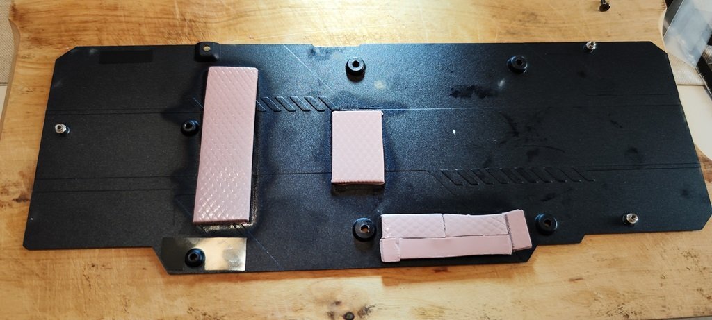

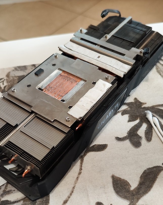

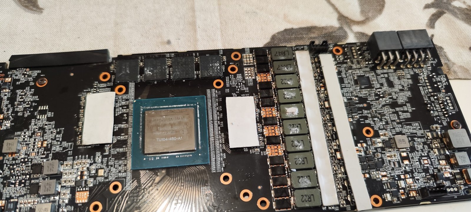

R.E.M. Δημοσ. 12 Σεπτεμβρίου Share Δημοσ. 12 Σεπτεμβρίου Καλησπέρα παιδιά. Έχω την Gigabyte 2080 Super και παρατηρώ τον τελευταίο χρόνο τις θερμοκρασίες σε σχεδόν full load (Formula 1 2023 ή Cities Skylines), να είναι στους 85 βαθμούς. Οκ λέω full load είναι. Σήμερα αποφάσισα να την ανοίξω και να αντικαταστήσω πάστα και pads. Πήρα pαds minus 8, τα οποία διάβασα ότι είναι πολύ καλά. Την άνοιξα, καθάρισα τις επιφάνειες από τα παλιά, αντικατέστησα τα pads, όπως και την πάστα (arctic mx-5). Όλα τα pads είχαν το φάρδος που έπρεπε σε mm. Οι θερμοκρασίες όμως δεν έπεσαν καθόλου! Την πρώτη φορά που ξανα ξεκίνησα το pc, ανέβηκαν μάλιστα. Ξανα άνοιξα την κάρτα, τοποθέτησα λίγο καλύτερα τα pads και την πάστα και οι θερμοκρασίες επανήλθαν στα πρότερα (πριν την αλλαγή πάστας και pads). Άρα δεν είχα καμία βελτίωση με την αντικατάσταση πάστας και pads. Καμιά ιδέα τι άλλο να δω? Μήπως αυτές είναι οι θερμοκρασίες σε full load και απλά δεν πέφτουν με τίποτα? Επισυνάπτω και μερικές φωτογραφίες για να έχετε άποψη. Συνδέστε για να σχολιάσετε Κοινοποίηση σε άλλες σελίδες άλλες επιλογές

tasvar Δημοσ. 12 Σεπτεμβρίου Share Δημοσ. 12 Σεπτεμβρίου Εφόσον είσαι σίγουρος πως πήρες τα σωστά πάχη για τα pads, Θυμάσαι, εάν όταν άνοιξες τη δεύτερη φορά την κάρτα, ο πυρήνας είχε πάνω του πάστα απλωμένη; Γιατί αν είναι για παράδειγμα χοντρά τα pads, δεν πατάει τελείως η ψύκτρα επάνω του... Συνδέστε για να σχολιάσετε Κοινοποίηση σε άλλες σελίδες άλλες επιλογές
R.E.M. Δημοσ. 13 Σεπτεμβρίου Μέλος Share Δημοσ. 13 Σεπτεμβρίου Καλημέρα Ναι όταν άνοιξα την κάρτα για 2η φορά, η πάστα είχε ήδη απλωθεί ( όχι βέβαια όσο θα έπρεπε στον επεξεργαστή της κάρτας, αλλά είχε μείνει στα όρια του επεξεργαστή, δεν είχε χυθεί πιο έξω. Διάβασα το βράδυ ότι όντως η πάστα αυτή(mx5), αργεί αρκετά όπως και η 6, να αποδόσει. Ο προβληματισμός μου τώρα είναι αν θα δω διαφορά με τα pads και αν θα ήταν καλύτερο να πάω σε άλλη πάστα που αποδίδει πιο γρήγορα αλλά ίσως χρειάζεται και αλλαγή σε λιγότερους μήνες. Διάβασα επίσηςοτι προτεινεται άπλωμα της πάστας, αντί για σταγόνα που έβαλα εγώ, καθώς αν πετύχεις διάβασα το σωστό πάχος της αποδίδει καλύτερα.... Με βλέπω να την ανοίγω πάλι... Συνδέστε για να σχολιάσετε Κοινοποίηση σε άλλες σελίδες άλλες επιλογές

R.E.M. Δημοσ. Τρίτη στις 04:58 μμ Μέλος Share Δημοσ. Τρίτη στις 04:58 μμ Βρήκα ψάχνοντας στο google, άλλους που είχαν φωτογραφίες με τις διαστάσεις τους. Τα παραλληλόγραμμα τα μικρά ήταν 0.5mm, τα μεγάλα μακριά 1mm και τα πίσω (3 κομμάτια) 3mm. Βάσει αυτών των διαστάσεων που βρήκα, αγόρασα και τα καινούρια. Η κάρτα δεν κάνει κάπου κύρτωση από τη στιγμή που τα έβαλα, οπότε θεωρώ ότι είναι σωστά(βέβαια μπορεί να κάνω και λάθος) Συνδέστε για να σχολιάσετε Κοινοποίηση σε άλλες σελίδες άλλες επιλογές
