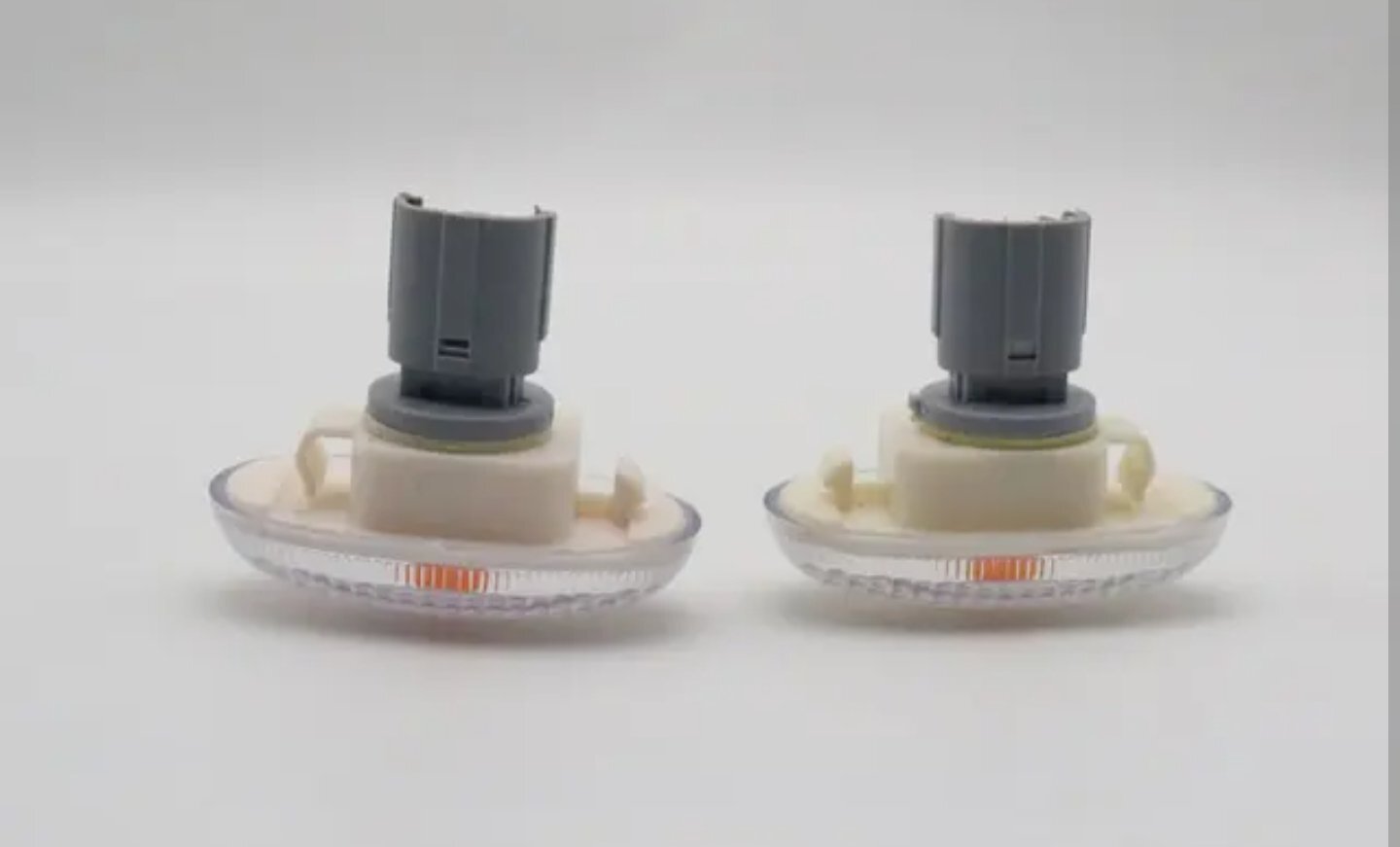

mithrandir_gray Δημοσ. 11 Σεπτεμβρίου 2024 Δημοσ. 11 Σεπτεμβρίου 2024 Καλησπέρα. Μου έχει σπάσει το φλας του φτερού σε Chevrolet Spark (Δείτε τη φωτογραφία) Προσπαθώ να βγάλω αυτό το πλαστικό που εχει μένει αλλά με δυσκολευει και δεν ξερω αν βγαινει κιολας. https://ibb.co/KGYCkJB Έχει κανείς αλλάξει τέτοιο φλας; Ευχαριστώ.
TechnoState Δημοσ. 12 Σεπτεμβρίου 2024 Δημοσ. 12 Σεπτεμβρίου 2024 .... λογικά από πίσω είναι όπως φαίνεται στη φωτογραφία. Με πολύ λεπτό κατσαβίδι η λεπίδα/φαλτσέτα λογικά σπρώχνεις προς τα μέσα το κινούμενο κομμάτι/ελασμα και μετά τραβάς προς τα μέσα. Φυσικά κ χρειάζεται τεράστια προσοχή για να μην καταστρέψεις το χρώμα. Ένας φανοποιος ή detailer θα μπορούσε άνετα να στο βγάλει νομίζω.
vamvakoolas Δημοσ. 12 Σεπτεμβρίου 2024 Δημοσ. 12 Σεπτεμβρίου 2024 14 hours ago, saloustrose said: Καλησπέρα. Μου έχει σπάσει το φλας του φτερού σε Chevrolet Spark (Δείτε τη φωτογραφία) Προσπαθώ να βγάλω αυτό το πλαστικό που εχει μένει αλλά με δυσκολευει και δεν ξερω αν βγαινει κιολας. https://ibb.co/KGYCkJB Έχει κανείς αλλάξει τέτοιο φλας; Ευχαριστώ. αν και δε μπορω να δω τι φωτο επειδη το εχω αλλαξει σε απειρα αυτοκινητα: μην αγχωνεσαι. εχεις 2 επιλογες: να παραγγειλεις το οριτζιναλ με λαμπακι φθοριου και τη βαση του να παραγγειλεις απο κινεζομαγαζι με λεντ και τη βαση του. Κοστος για ενα τεμαχιο απο 15 ευρ (οριτζιναλ) μεχρι 5 ευρ (κινεζο) Για να το βγαλεις δε θες κανενα εργαλειο απλως το πιεζεις συνηθως πρως τα εμπρος και βγαινει. Αναλογα το μοντελο παιζει να περιστρεψεις μιση στροφη για να ξεκουμποσει το φυσακι αλλα σε αλλα ιχ απλως βγαινει το φυσακι. Αυτα στη χωρα μας χαλανε ευκολα μιας και τα πλαστικα (βαση) ξεραινεται απο τον ηλιο ή χανει το χρωμα (απο πορτοκαλι γινεται ...αχρωμο) Υπαρχει και εργαλειακι πλαστικο για να το βγαλεις αλλα δεν αξιζει γιατι πρεπει να βαλεις καποια χαρτοταινια πανι στη λαμαρινα μη τη γρατζουνισεις....

Ukforthemoment Δημοσ. 13 Σεπτεμβρίου 2024 Δημοσ. 13 Σεπτεμβρίου 2024 1 ώρα πριν, saloustrose είπε Ρε συ σπάει η θα μου κανει ζημια στο φτερό;Αυτό το κομμάτι είναι σίγουρα κομμάτι του φλας ή του αμαξιού; σου έχουν φωτό απο το ανταλλακτικό πιο πάνω ,απο το φλας ειναι.Σπρώξε το μπροστά ή πίσω να δεις που έχει μπόσικα,είναι απο την μεριά που έχει το ελαστικό πλαστικό.Στην φωτό απο πάνω ειναι το εξωτερικό κομμάτι.Μην το φοβάσαι. Το ανταλλακτικό δεν το έχεις προμηθευτεί ήδη;
