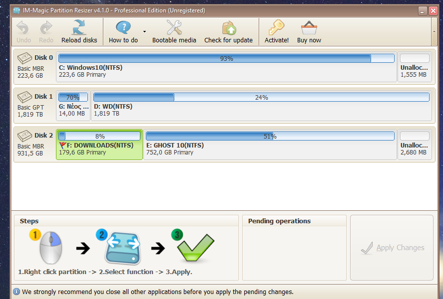

Γιάννης Platano Δημοσ. 10 Σεπτεμβρίου 2024 Δημοσ. 10 Σεπτεμβρίου 2024 Στον δισκο 2 θελω να ενοποιησω τα δυο διαμερισματα σε ενα χωρις να χαθει κατι απο το κομματι ghost Το κομματι Downloads δεν με ενδιαφερει Πως μπορει να γινει με ασφαλεια ?
micos000 Δημοσ. 10 Σεπτεμβρίου 2024 Δημοσ. 10 Σεπτεμβρίου 2024 https://www.resize-c.com/ Μη τρομάξεις από τα Αραβικά στην εγκατάσταση, μετά είναι στα Ελληνικά. Πατάς με τη σειρά 1. Δεξι κουμπί, 2. μεσαίο, 3. ξετσεράεις και τα δύο, 4. το μοναδικό κουμπί. Θα διαγράψεις το Downloads και θα μεταφέρεις/επεκτείνεις το Ghost να πιάσει όλον τον χώρο. Όταν τελειώσεις θα πατήσεις Εφαρμογή. Μέχρι να το πατήσεις δεν θα γίνει καμία αλλαγή στους δίσκους και μπορείς να ακυρώσεις ότι έχεις κάνει αν δεν είσαι ικανοποιημένος. Να ξέρεις όμως ότι αυτή η δουλειά θα πάρει πολλές, ιδίως αν ο Ghost είναι γεμάτος, οπότε... Πρόσεχε 1
Γιάννης Platano Δημοσ. 10 Σεπτεμβρίου 2024 Μέλος Δημοσ. 10 Σεπτεμβρίου 2024 Στις 10/9/2024 στις 10:29 ΠΜ, micos000 είπε https://www.resize-c.com/ Μη τρομάξεις από τα Αραβικά στην εγκατάσταση, μετά είναι στα Ελληνικά. Πατάς με τη σειρά 1. Δεξι κουμπί, 2. μεσαίο, 3. ξετσεράεις και τα δύο, 4. το μοναδικό κουμπί. Θα διαγράψεις το Downloads και θα μεταφέρεις/επεκτείνεις το Ghost να πιάσει όλον τον χώρο. Όταν τελειώσεις θα πατήσεις Εφαρμογή. Μέχρι να το πατήσεις δεν θα γίνει καμία αλλαγή στους δίσκους και μπορείς να ακυρώσεις ότι έχεις κάνει αν δεν είσαι ικανοποιημένος. Να ξέρεις όμως ότι αυτή η δουλειά θα πάρει πολλές, ιδίως αν ο Ghost είναι γεμάτος, οπότε... Πρόσεχε Επέκταση Για να μην κανω κατι λαθος εδω τι παταω με επιλογη απο το δεξι κλικ Ή μαρκαρω το αλλο partition ?
micos000 Δημοσ. 10 Σεπτεμβρίου 2024 Δημοσ. 10 Σεπτεμβρίου 2024 (επεξεργασμένο) Τα κάνεις με τη σειρά που σου έγραψα. 1. Διαγραφή F. 2. Αλλαγή μεγέθους/Μετακίνηση E 3. Εφαρμογή. Επεξ/σία 10 Σεπτεμβρίου 2024 από micos000
Γιάννης Platano Δημοσ. 10 Σεπτεμβρίου 2024 Μέλος Δημοσ. 10 Σεπτεμβρίου 2024 Στις 10/9/2024 στις 10:48 ΠΜ, micos000 είπε Τα κάνεις με τη σειρά που σου έγραψα. 1. Διαγραφή F. 2. Αλλαγή μεγέθους/Μετακίνηση E 3. Εφαρμογή. Επέκταση

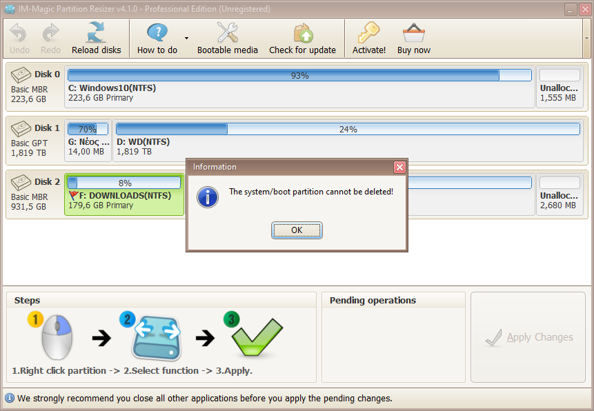

micos000 Δημοσ. 10 Σεπτεμβρίου 2024 Δημοσ. 10 Σεπτεμβρίου 2024 (επεξεργασμένο) ΟΟΟΟΠΑ! Ο δίσκος αυτός περιέχει το boot των windows; Δεν θα μπουτάρει αν το σβήσεις. Μάλλον όταν έκανες εγκατάσταση τα windows είχες πάνω συνδεμένο και τον δίσκο αυτόν και σου έχωσαν εκεί το boot partition Αυτή η κόκκινη σημαία δηλώνει ότι είναι το active partition Επεξ/σία 10 Σεπτεμβρίου 2024 από micos000 1
Γιάννης Platano Δημοσ. 10 Σεπτεμβρίου 2024 Μέλος Δημοσ. 10 Σεπτεμβρίου 2024 (επεξεργασμένο) Μάλιστα Μπορώ τουλάχιστον να μικρυνω το μέγεθος του υπέρ του άλλου διαμερίσματος; Έχει καταλάβει μόνο το 8% του partition ότι έχει μέσα 15.2 GB Επεξ/σία 10 Σεπτεμβρίου 2024 από Γιάννης Platano
micos000 Δημοσ. 10 Σεπτεμβρίου 2024 Δημοσ. 10 Σεπτεμβρίου 2024 Ναι, αυτό μπορείς να το κάνεις. Άδειασε το Downloads και μετά μίκραινε το και μεγάλωσε το GHOST. Μετά αφαίρεσε το γράμμα του Downloads από τη διαχείριση δίσκων για να μην τον βλέπεις καθόλου. 1
Γιάννης Platano Δημοσ. 10 Σεπτεμβρίου 2024 Μέλος Δημοσ. 10 Σεπτεμβρίου 2024 (επεξεργασμένο) Στις 10/9/2024 στις 12:48 ΜΜ, micos000 είπε Ναι, αυτό μπορείς να το κάνεις. Άδειασε το Downloads και μετά μίκραινε το και μεγάλωσε το GHOST. Μετά αφαίρεσε το γράμμα του Downloads από τη διαχείριση δίσκων για να μην τον βλέπεις καθόλου. Ευχαριστω Αν το αδειάσω δεν θα υπάρχουν αρχεία που χρειάζεται το σύστημα για να ξεκινήσει; Απεχθάνομαι... τη λέξη format. Επεξ/σία 10 Σεπτεμβρίου 2024 από Γιάννης Platano
Λύση micos000 Δημοσ. 11 Σεπτεμβρίου 2024 Λύση Δημοσ. 11 Σεπτεμβρίου 2024 Στις 10/9/2024 στις 12:51 ΜΜ, Γιάννης Platano είπε Αν το αδειάσω δεν θα υπάρχουν αρχεία που χρειάζεται το σύστημα για να ξεκινήσει; Ο δίσκος είναι μαρκαρισμένος σαν active που σημαίνει ότι είναι ο δίσκους που μπουτάρει το σύστημα. Αφαίρεσε εσύ ότι έχεις βάλει μέσα και αν έχει κάποιον φάκελο ef, uefi, boot κτλ μην τον σβήσεις. Εμφάνισε τα κρυφά αρχεία ΚΑΙ τα αρχεία και φάκελους συστήματος και διέγραψε αν έχει χύμα τα αρχεία hyberfil και pagefile. Μετά στο IM μείωσε τον F όσο στο επιτρέπει και αφαίρεσε το γράμμα του. 1

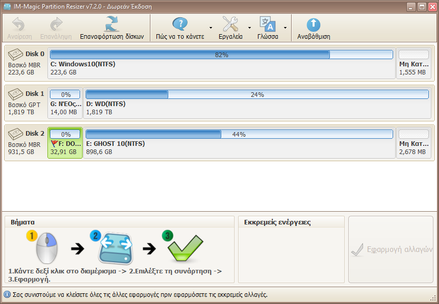

Γιάννης Platano Δημοσ. 11 Σεπτεμβρίου 2024 Μέλος Δημοσ. 11 Σεπτεμβρίου 2024 (επεξεργασμένο) Στις 10/9/2024 στις 9:41 ΜΜ, micos000 είπε Ο δίσκος είναι μαρκαρισμένος σαν active που σημαίνει ότι είναι ο δίσκους που μπουτάρει το σύστημα. Αφαίρεσε εσύ ότι έχεις βάλει μέσα και αν έχει κάποιον φάκελο ef, uefi, boot κτλ μην τον σβήσεις. Εμφάνισε τα κρυφά αρχεία ΚΑΙ τα αρχεία και φάκελους συστήματος και διέγραψε αν έχει χύμα τα αρχεία hyberfil και pagefile. Μετά στο IM μείωσε τον F όσο στο επιτρέπει και αφαίρεσε το γράμμα του. Νομιζω οτι τα καταφερα .Ευχαριστω πολυ.Πως να αφαιρεσω το γραμμα F και G ; Επεξ/σία 11 Σεπτεμβρίου 2024 από Γιάννης Platano
micos000 Δημοσ. 11 Σεπτεμβρίου 2024 Δημοσ. 11 Σεπτεμβρίου 2024 WINDOWS+R diskmgmt.msc Δεξί κλικ στον F: -> Αλλαγή γράμματος Κατάργηση. ΟΚ Νομίζω ότι θα μπορούσες να πάρεις και τον χώρο που είναι μετά τον GHOST, απλά επέκτεινε το Partition προς τα δεξιά
sattack Δημοσ. 29 Σεπτεμβρίου 2024 Δημοσ. 29 Σεπτεμβρίου 2024 (επεξεργασμένο) Εγώ βλέπω αυτό που λέει "εκκίνηση" στο C : δηλαδή boot στα αγγλικά και πιστεύω ότι το boot που έχεις τώρα στο σύστημα είναι στο C : και όχι στο F: που ήθελες να διαγράψεις Το Active (Ενεργο) μπορεί να υπάρχει σε οποιοδήποτε δίσκο και οποιοδήποτε partition, και σημαίνει ότι μπορεί να γίνει boot από εκεί, όχι ότι σώνει και καλά εκεί είναι το boot του τρέχοντος συστήματος. Όπως φαίνεται και το C : είναι επίσης Αctive/Ενεργο partition. Μήπως τυχον είχες παλιά καμμια άλλη εγκατάσταση windows στο F: και για αυτο βλέπειτιποτα υπολείμματα εκεί και σου πετάει μήνυμα λάθους? Σε κάθε περίπτωση, η πιο εύκολη λύση είναι να βγάλεις τα καλώδια από τους 2 άλλους δίσκους και να αφήσεις επάνω μόνο τον C : και να δεις αν θα μπουταρει το σύστημα. Αν ναι, κάνεις μετά ότι θες στους άλλους δίσκους. Aκομα κι αν δεν μπουταρει, μπορείς να κάνεις κάποια προσπάθεια για repair και να τον καταφέρεις να μπουταρει μόνος του. Γιατί δεν είναι λογικό να έχεις ένα σύστημα windows που το boot του να εξαρτάται από έναν 2ο δισκο. Επεξ/σία 29 Σεπτεμβρίου 2024 από sattack 1
