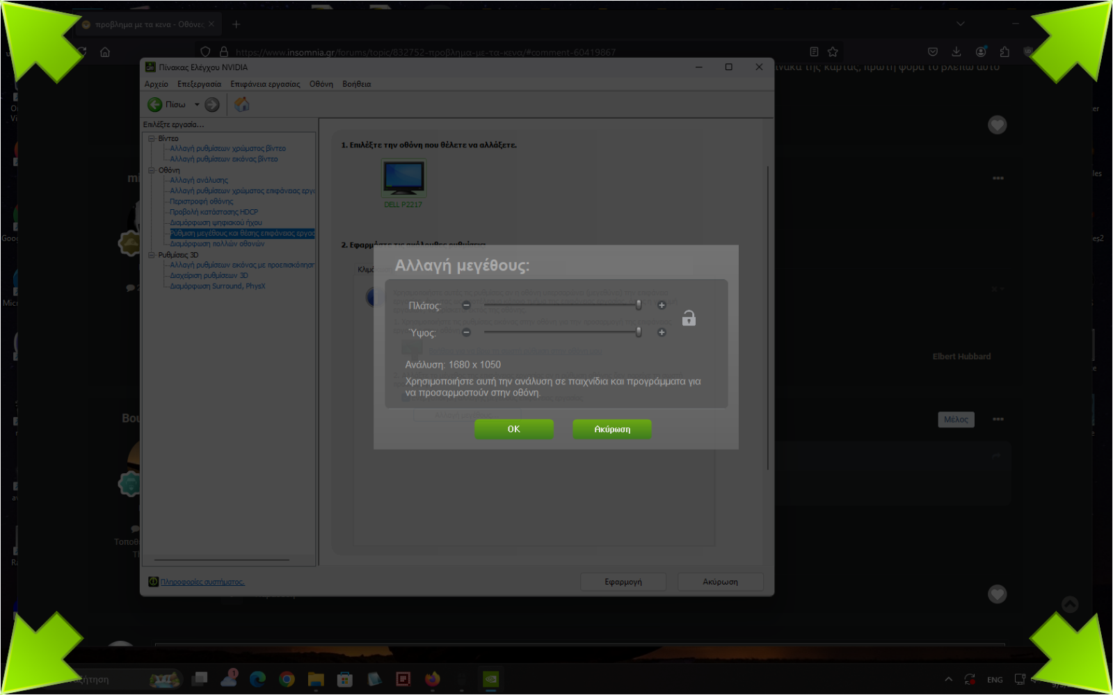

micos000 Δημοσ. 9 Σεπτεμβρίου 2024 Δημοσ. 9 Σεπτεμβρίου 2024 Ωραία. Πήγαινε στον πίνακα ελέγχου της nvidia και μετά "Ρύθμιση μεγέθους" και καρτέλα "Μέγεθος". Τσεκάρισε την "Ενεργοποίηση αλλαγής μεγέθους" και μετά "Αλλαγή μεγέθους". Θα σου βγάλει μια εικόνα όπως το παρακάτω.... Προσπάθησε να μαζέψεις λίγο τα όρια μέχρι να δεις τις άσπρες γραμμές να είναι μέσα οθόνη και πες μας σε ποια νούμερα είναι πλέον σωστό.
Boubis1411 Δημοσ. 9 Σεπτεμβρίου 2024 Μέλος Δημοσ. 9 Σεπτεμβρίου 2024 Στις 9/9/2024 στις 11:26 ΠΜ, micos000 είπε Ωραία. Πήγαινε στον πίνακα ελέγχου της nvidia και μετά "Ρύθμιση μεγέθους" και καρτέλα "Μέγεθος". Τσεκάρισε την "Ενεργοποίηση αλλαγής μεγέθους" και μετά "Αλλαγή μεγέθους". Θα σου βγάλει μια εικόνα όπως το παρακάτω.... Προσπάθησε να μαζέψεις λίγο τα όρια μέχρι να δεις τις άσπρες γραμμές να είναι μέσα οθόνη και πες μας σε ποια νούμερα είναι πλέον σωστό. Επέκταση Τα έκανα αυτά χτες, δεν φτιάχνει φίλε. Αυτά έκανα πρώτα πρώτα. Υπάρχει δεξιά και κάτω παραπάνω κενό στο μαύρο. Η οθόνη ρύθμιση δεν έχει έψαξα ήδη.
