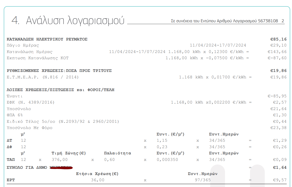

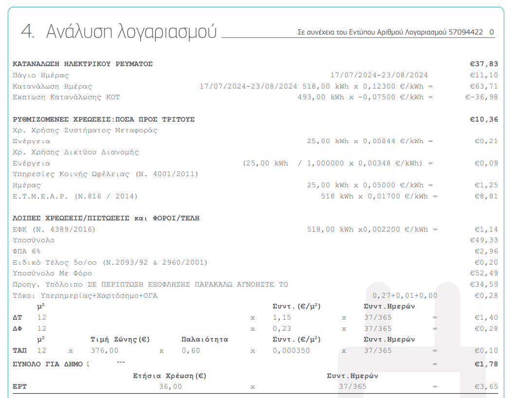

Καλησπέρα σε όλους, μια ερώτηση. Εχω πάρει τηλ στην FA και είπαν θα το δουν και από δευτέρα να περιμένω ενημέρωση. Ενω σε όλους τους προηγουμένους λογαριασμούς η έκπτωση κοτ ήταν επι του συνόλου των kw/h, στον τελευταιο δεν εφαρμόστηκε σε ολο το ποσό. Αντι αυτού, την διαφορά που είναι στης 25kw/h την έχουν προσθέσει 3 φορές στης ρυθμιζόμενες χρεώσεις
Τι μπορεί να εχει γίνει?

4 ώρες πριν, dimitris_p είπε
Προφανώς σε αναλογία ημερών έχεις ξεπεράσει τις επιδοτούμενες από το ΚΟΤ κιλοβατώρες κατά 25.
Επίσης, υποθέτοντας ότι στο ΚΟΤ που είσαι δεν πληρώνεις καθόλου ρυθμιζόμενες χρεώσεις, χρεώθηκε ρυθμιζόμενες μόνο για την υπερβάλλουσα κατανάλωση.
Η FA ποια είναι;

13 ώρες πριν, dimitris_p είπε
Εδώ συνέβη το εξής. Δικαιούσαι βάσει της αίτησης σου για κοινωνικο τιμολογιο ΚΟΤΑ την έκπτωση μέχρι ένα όριο κατανάλωσης ανά 4μηνο, πρέπει να είναι κάπου 1600κιλοβατώρες/4μηνο δηλαδή 400kwh/μήνα; Το αναγράφει η πρώτη σελίδα του λογαριασμού ή η εγκεκριμένη αίτηση Κοτ στο ΗΔΙΚΑ. Εφόσον δεν ξεπερνάς το όριο +10% τότε παίρνεις την έκπτωση για έως το όριο που έχεις. Το υπόλοιπο δεν έχει έκπτωση ΚοτΑ και φυσικά χρεώνεται και τις ρυθμιζόμενες χρεώσεις για το υπερβάλλον μέρος κατανάλωσης.

9 ώρες πριν, gpapas640 είπε
Η FA ποια είναι;
Είμαι στην φυσικό αέριο. Αν θυμάμαι καλά το όριο ανά μήνα στο κοτ α είναι 400kw/h? Και με χρέωσε λόγο που έφτασα της 518? Σωστά το καταλαβα? Αυτο με της ρυθμιζόμενες χρεώσεις, σε μενα παρόλο που είμαι στο κοτ α με χρεώνουν κανονικά. Δεν θα έπρεπε δηλαδή? Σε 'ολους τους λογαριασμούς με χρεώνουν αυτό, Ε.Τ.Μ.Ε.Α.Ρ. (Ν.816 / 2014)
Επεξ/σία από dimitris_p
7 ώρες πριν, dimitris_p είπε
Τα συμπεράσματα μου βγαίνουν με βάση τους λογαριασμούς που ποσταρες. Δεν ξέρω τι παίζει με το ΚΟΤ.
