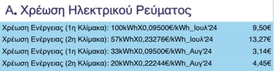

Καλημέρα, είχα ενεργοποιήσει το hybrid της nrg τον Ιούλιο και σήμερα εκδόθηκε ο πρώτος λογαριασμός. Το συμβόλαιο ήταν θυμάμαι κλειδωμένη τιμη 0,095 έως τις πρώτες 200kwh.
Για την περίοδο 17-7-24 έως 5-8-24 η κατανάλωση μου ήταν 210 kw και στην ανάλυση χρέωσης βλέπω το παρακάτω.
Κάτι έχω καταλάβει λάθος ή θα πρέπει να βάζω το λογαριασμό στο ChatGPT.
Φαντάζομαι έχει να κάνει με αυτό το * «Η σταθερή τιμή 0,095€/kWh για τις πρώτες 200kWh ισχύει βάσει του τρέχοντος συντελεστή απωλειών δικτύου και σε περίπτωση ανανέωσής του υπολογίζεται ως εξής: 0,08365 x (1+Απώλειες Δικτύου)€/kWh.»
