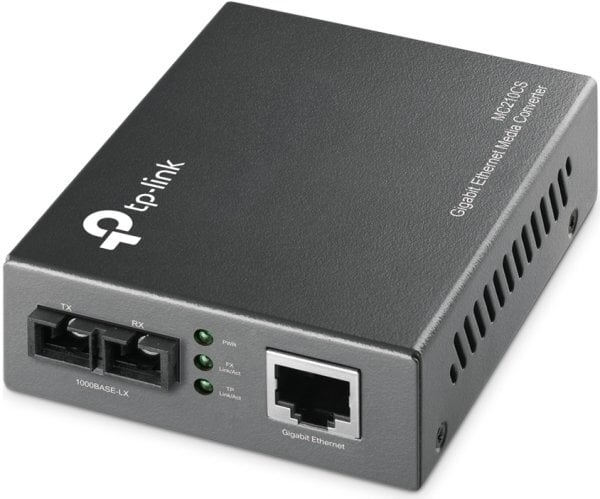

theodoros8 Δημοσ. 4 Σεπτεμβρίου 2024 Δημοσ. 4 Σεπτεμβρίου 2024 Καλησπέρα! Θα ήθελα να την βοήθεια σας μιας και το θέμα οπτική ίνα δεν το κατέχω(τα υπόλοιπα τα κατέχω...). Λόγω διαμόρφωσης της οικίας μου, του ότι είναι ενοίκιο και του ότι απλά είμαι τύπος του Ethernet , θέλω να φέρω καλωδιο απο το ρούτερ προς το γραφείο μου. Η λύση του ethernet αν και η πιο απλή, δεν μου κάνει γιατί το καλώδιο είναι χοντρό και θα πρέπει να κάνω τρύπα πάνω απο την κάσα της πόρτας του γραφείου(της οπτικής μπορώ να το περάσω απο μια χαραμάδα στο πάτωμα) αλλά και γιατί στο σοβατεπί που θέλω να το περάσω θα φαίνεται υπερβολικά άσχημο. Είναι εφικτό με 2 media converter όπως στη φωτό, να γίνει σύνδεση: Router->ethernet(media converter #1)->οπτική ίνα->media converter #2->ethernet στο PC. Ξέρω είναι overkill αλλά το καλώδιο της οπτικής είναι ιδανικό όσον αφορά το πάχος. Στο ένα tplink θα μπει η οπτική στο Tx και στο 2ο στο Rx? Ευχαριστώ. ΥΓ: το wifi ως λύση για τον main υπολογιστή δεν μου κάνει.

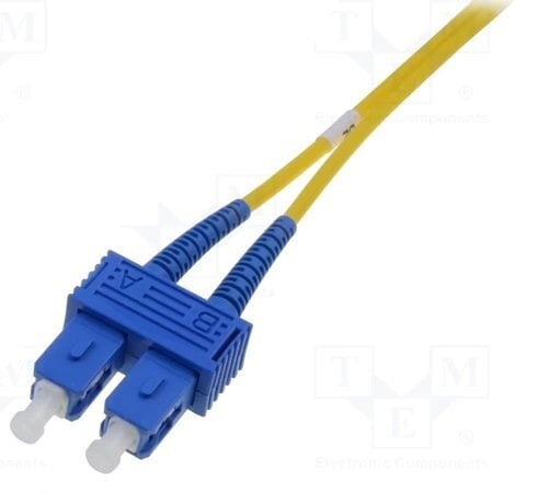

eliasbats Δημοσ. 2 Οκτωβρίου 2024 Δημοσ. 2 Οκτωβρίου 2024 Ναι μπορείς να το κάνεις αυτό, αλλά υπόψιν ότι η ίνα που θα χρειαστεί να περαστεί θα είναι διπλή όπως αυτή: 1
