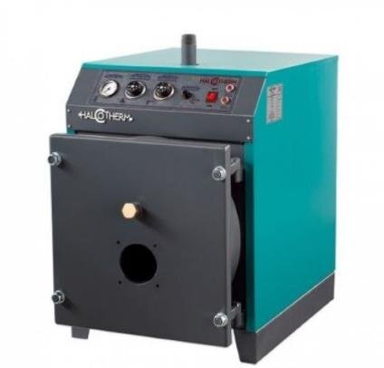

hp8 Δημοσ. 4 Σεπτεμβρίου 2024 Δημοσ. 4 Σεπτεμβρίου 2024 21 λεπτά πριν, Give-me-a-hit είπε Έχουμε έναν καυστήρα στην οικοδομή που χάλασε καυστήρας Αυτός χάλασε ? Spoiler η αυτός λέβητας ? Spoiler
Give-me-a-hit Δημοσ. 4 Σεπτεμβρίου 2024 Μέλος Δημοσ. 4 Σεπτεμβρίου 2024 12 λεπτά πριν, hp8 είπε καυστήρας Αυτός χάλασε ? Εμφάνιση κρυμμένου περιεχομένου η αυτός λέβητας ? Απόκρυψη περιεχομένων Φίλε είναι ένα μεγάλο πράγμα, φαντάσου το 2 επί 2. Και είχε ξανά τρυπήσει πριν 5 χρόνια και πάλι έγινε επισκευή

Give-me-a-hit Δημοσ. 8 Σεπτεμβρίου 2024 Μέλος Δημοσ. 8 Σεπτεμβρίου 2024 (επεξεργασμένο) 5 ώρες πριν, greekfragma είπε μια χαρά απαντάς σε άλλα θέματα αλλά απάντηση σε όσα ρωτάμε στο δικό σου αγνοείται.... γιατί δεν θες να πεις πόσα χρόνια έχει στο κεφάλι ο λέβητας; λοιπον τελικα ηρθε ο μαστορας. ο καυστηρας ειχε ξανα-επισκευαστει πριν 5 χρονια για τρυπες για 450 ευρω. Τωρα ζητησε 600. Τελικα οι τρυπες ηταν 4, και απο μπροστα και απο πισω (ειναι του 2007). Και μαντεψε τι εγινε, αδειασε ολο το νερο στο υπογειο και πλημμύρισαν 10 αποθηκες επειδη δεν εχουμε τρυπα να φευγουν τα νερα. ημασταν με τους κουβαδες και αδειαζαμε τα νερα... Γενικα εγινε μεγαλη ζημια αλλα το προλαβαμε και τωρα ολα στεγνωσαν. Φτιαχτηκε ο καυστηρας και θα δουλεψει για πολλα ακομα χρονια , τουλαχιστον 5 μας ειπε. Για αγορα νεου, μας ειπαν 2500 χιλιαρικα και κανα χιλιαρικο ακομα η μεταφορα τοποθετηση και να φυγει ο παλιος. ρωτησα επισης αν μας συμφερει να αλλαξουμε σε ατομικο, μας ειπε κατηγορηματικα ΟΧΙ, οτι δεν θα γινει ποτε η αποσβεση και συμφερει να εχουμε ολη η οικοδομη. αυτα. 5 ώρες πριν, mariosnik_ είπε Βρες άλλον τεχνικό και ρώτα το κόστος για να κάνεις σύγκριση, δεν υπάρχει πιθανότητα να πάρεις αξιόπιστη απάντηση σε αυτό. Την τιμή στην είπε ήδη ο μάστορας. Για εμένα αν δεν θέλετε να δώσετε λεφτά, είναι παλιός ο καυστήρας αλλάξτε το τελείως με καινούργιο. φιλε το προβλημα ειναι οτι υπαρχουν καποιοι στην οικοδομη που θελουν να πληρωνουν τον ιδιο τεχνιτη. Δεν τους αρεσουν οι αλλαγες γιατι σκεφτονται οτι στην αναγκη αυτος θα ερθει να μας σωσει. Επεξ/σία 8 Σεπτεμβρίου 2024 από Give-me-a-hit
meletis_m Δημοσ. 8 Σεπτεμβρίου 2024 Δημοσ. 8 Σεπτεμβρίου 2024 10 ώρες πριν, Give-me-a-hit είπε λοιπον τελικα ηρθε ο μαστορας. ο καυστηρας ειχε ξανα-επισκευαστει πριν 5 χρονια για τρυπες για 450 ευρω. Τωρα ζητησε 600. Τελικα οι τρυπες ηταν 4, και απο μπροστα και απο πισω (ειναι του 2007). Και μαντεψε τι εγινε, αδειασε ολο το νερο στο υπογειο και πλημμύρισαν 10 αποθηκες επειδη δεν εχουμε τρυπα να φευγουν τα νερα. ημασταν με τους κουβαδες και αδειαζαμε τα νερα... Γενικα εγινε μεγαλη ζημια αλλα το προλαβαμε και τωρα ολα στεγνωσαν. Φτιαχτηκε ο καυστηρας και θα δουλεψει για πολλα ακομα χρονια , τουλαχιστον 5 μας ειπε. Για αγορα νεου, μας ειπαν 2500 χιλιαρικα και κανα χιλιαρικο ακομα η μεταφορα τοποθετηση και να φυγει ο παλιος. ρωτησα επισης αν μας συμφερει να αλλαξουμε σε ατομικο, μας ειπε κατηγορηματικα ΟΧΙ, οτι δεν θα γινει ποτε η αποσβεση και συμφερει να εχουμε ολη η οικοδομη. αυτα. φιλε το προβλημα ειναι οτι υπαρχουν καποιοι στην οικοδομη που θελουν να πληρωνουν τον ιδιο τεχνιτη. Δεν τους αρεσουν οι αλλαγες γιατι σκεφτονται οτι στην αναγκη αυτος θα ερθει να μας σωσει. Είναι μαντεμενιο το καζάνι ; Εάν έχετε τη μελέτη του μηχανολόγου από τη άδεια οικοδομής πάρε μια προσφορά για καζάνι μόνο .
Give-me-a-hit Δημοσ. 8 Σεπτεμβρίου 2024 Μέλος Δημοσ. 8 Σεπτεμβρίου 2024 3 ώρες πριν, meletis_m είπε Είναι μαντεμενιο το καζάνι ; Εάν έχετε τη μελέτη του μηχανολόγου από τη άδεια οικοδομής πάρε μια προσφορά για καζάνι μόνο . ιταλικο μοντελο 2007, απο μεσα μοιαζει με μαντεμι ναι
