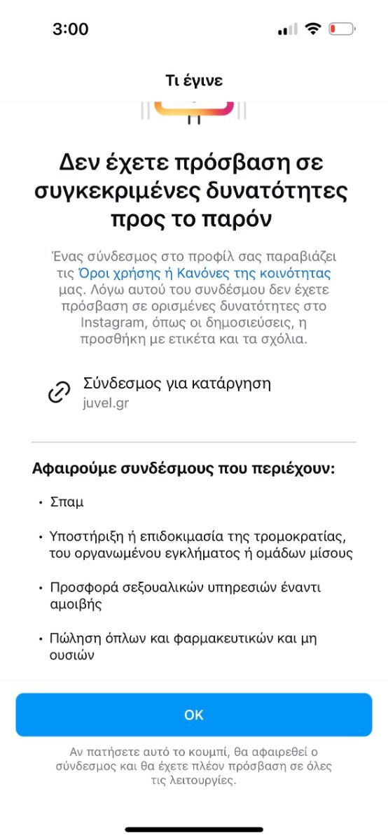

Martsy Δημοσ. 4 Σεπτεμβρίου 2024 Δημοσ. 4 Σεπτεμβρίου 2024 Καλησπέρα, αντιμετωπίζω ένα πρόβλημα εδώ και ένα μήνα και δεν έχω βρει λύση όπου κι αν εχω απευθυνθεί και ελπίζω ειλικρινά κάποιος από εσάς να μπορεί να βοηθήσει. Έχω ένα eshop εδώ και 3 μήνες, έφτιαξα το επαγγελματικό προφίλ μου στο instagram και είχα το σύνδεσμο περασμένο στο bio του instagram. Ξαφνικά πριν ένα μήνα, μου έστειλαν φίλοι και συγγενείς ότι το facebook τους είχε κατεβάσει τη δημοσίευση που είχαν κάνει 2 μήνες πριν και αφορούσε το eshop μου. Μετά από 2 μέρες ξεκινάνε τα προβλήματα στο instagram μου. Μου καταργούν τον σύνδεσμο από το προφίλ, μου κατεβάζουν ότι stories είχα κάνει με link του site, δεν με αφήνουν να κάνω διαφήμιση με κουμπί προτροπής στο eshop και τέλος σε ερώτηση πελάτη αν έχω site, δεν με άφηνε το instagram να απαντήσω ότι ναι, το eshop μου είναι www.juvel.gr Επισυνάπτω screenshot το μήνυμα που μου βγάζει κάθε φορά που επιχειρώ να γράψω το link. Δεν έχω καταφέρει να συνομιλήσω με κάποιον στον instagram αλλά καταλαβαίνω πως δεν έχει να κάνει με αναφορά στο προφίλ μου (καθώς δουλεύει κανονικά κατά τ' άλλα το προφίλ + ότι σύνδεσμο άλλου site με αφήνει να περάσω κανονικά στο bio) Έχει κάποιος κάποια ιδέα να με βοηθήσει τι μπορεί να φταίει;; Ο μόνος τρόπος διαφήμισης που έχω για μια τόσο νέα επιχείρηση είναι τα social και πραγματικά δε μπορώ να δουλέψω!!

Petraman Δημοσ. 5 Σεπτεμβρίου 2024 Δημοσ. 5 Σεπτεμβρίου 2024 Στα link έβαζες το https://www.juvel.gr ή το https://juvel.gr; Μια πολύ γρήγορη σκέψη είναι ότι μπορεί και να έκαναν report/block λόγω του ότι το www.juvel.gr καταλήγει σε error 500 και όχι σε κάποια σελίδα, μπορεί και όχι βέβαια. Η πρώτη εξήγηση πάντως μου φαίνεται πιο πιθανή.. Αυτό που μπορείς να κάνεις για αρχή είναι να πας στο https://developers.facebook.com/tools/debug/ να βάλεις το link σου και όταν βγάλει το "We can't review this website because the content doesn't meet our Community Standards. If you think this is a mistake, please let us know." να πατήσεις πάνω στο link του Let us now και να στείλεις ένα μήνυμα στο support με την ελπίδα ότι θα το κάνουν πάλι review. 1
Martsy Δημοσ. 5 Σεπτεμβρίου 2024 Μέλος Δημοσ. 5 Σεπτεμβρίου 2024 Να είμαι ειλικρινής δε θυμάμαι αν έβαζα το www μπροστά, αλλά πιθανόν και να το έκανα. Ευχαριστώ πάρα πολύ για τη συμβουλή σου, το έκανα και ελπίζω να πιάσει!! 😊

Martsy Δημοσ. 6 Σεπτεμβρίου 2024 Μέλος Δημοσ. 6 Σεπτεμβρίου 2024 17 ώρες πριν, hawkpilot είπε Καλό θα ήταν να διορθώσεις αυτό το πρόβλημα. Μίλα με τον τεχνικό που σου ανέβασε το site. Τώρα κατάλαβα και είδα ότι δεν μπαίνει στο site αν βάλεις μπροστά το www. Γιατί εγώ το είχα αποθηκευμένο και έμπαινα αυτόματα. Ευχαριστώ πολύ του έστειλα ήδη μήνυμα να το δούμε!! Παρ' όλα αυτά ο σύνδεσμος που μου καταργούν από το instagram όπως φαίνεται και στη πρώτη φωτογραφία, είναι το juvel.gr σκέτο. Προσπάθησα να γράψω juvel.gr στο ινσταγραμ τώρα που είδα ότι το www έχει θέμα και μια δουλεύει, μια όχι, και πάλι έβγαλε το ίδιο μήνυμα παρ' όλο που δεν είχα το www
