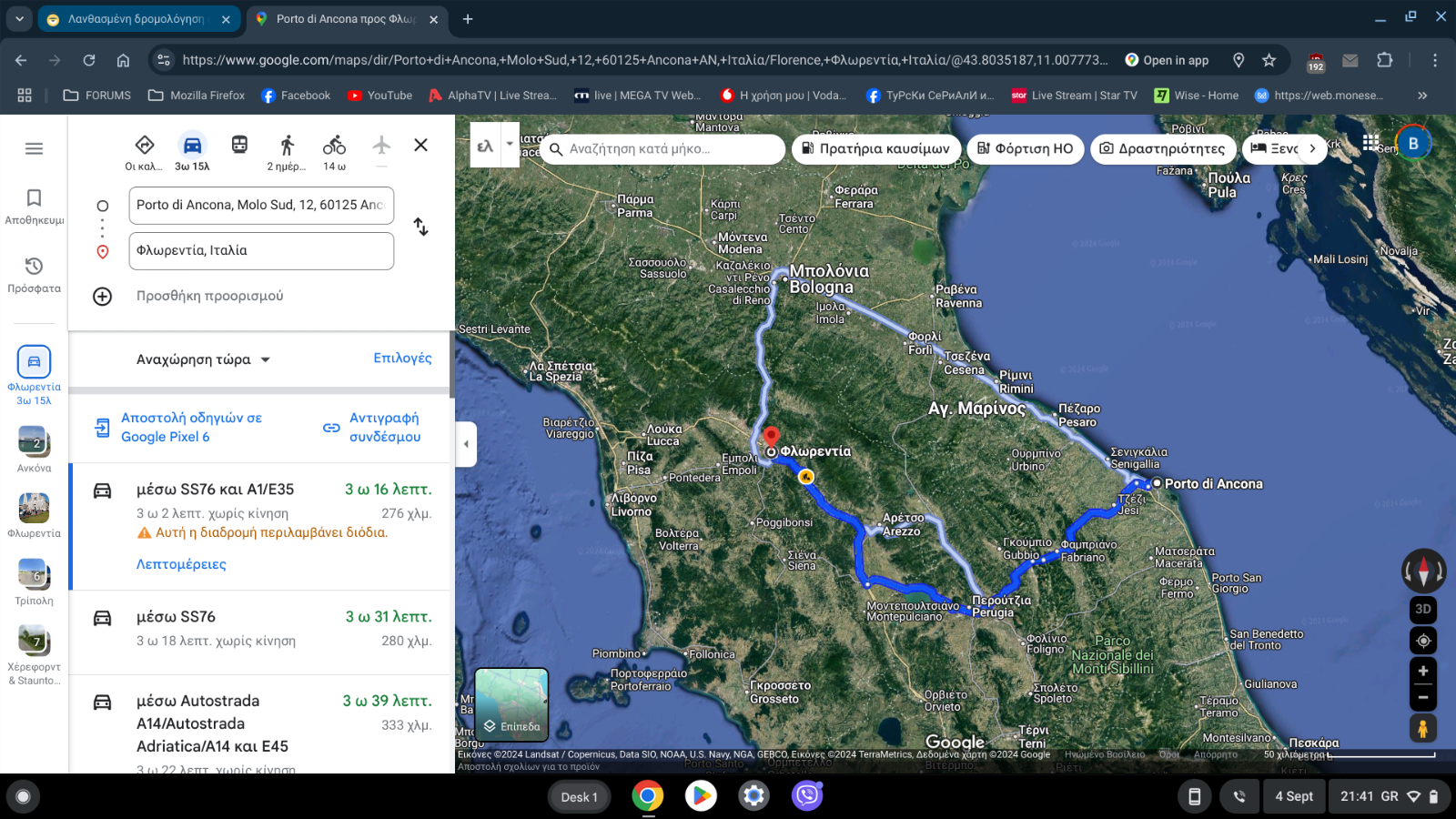

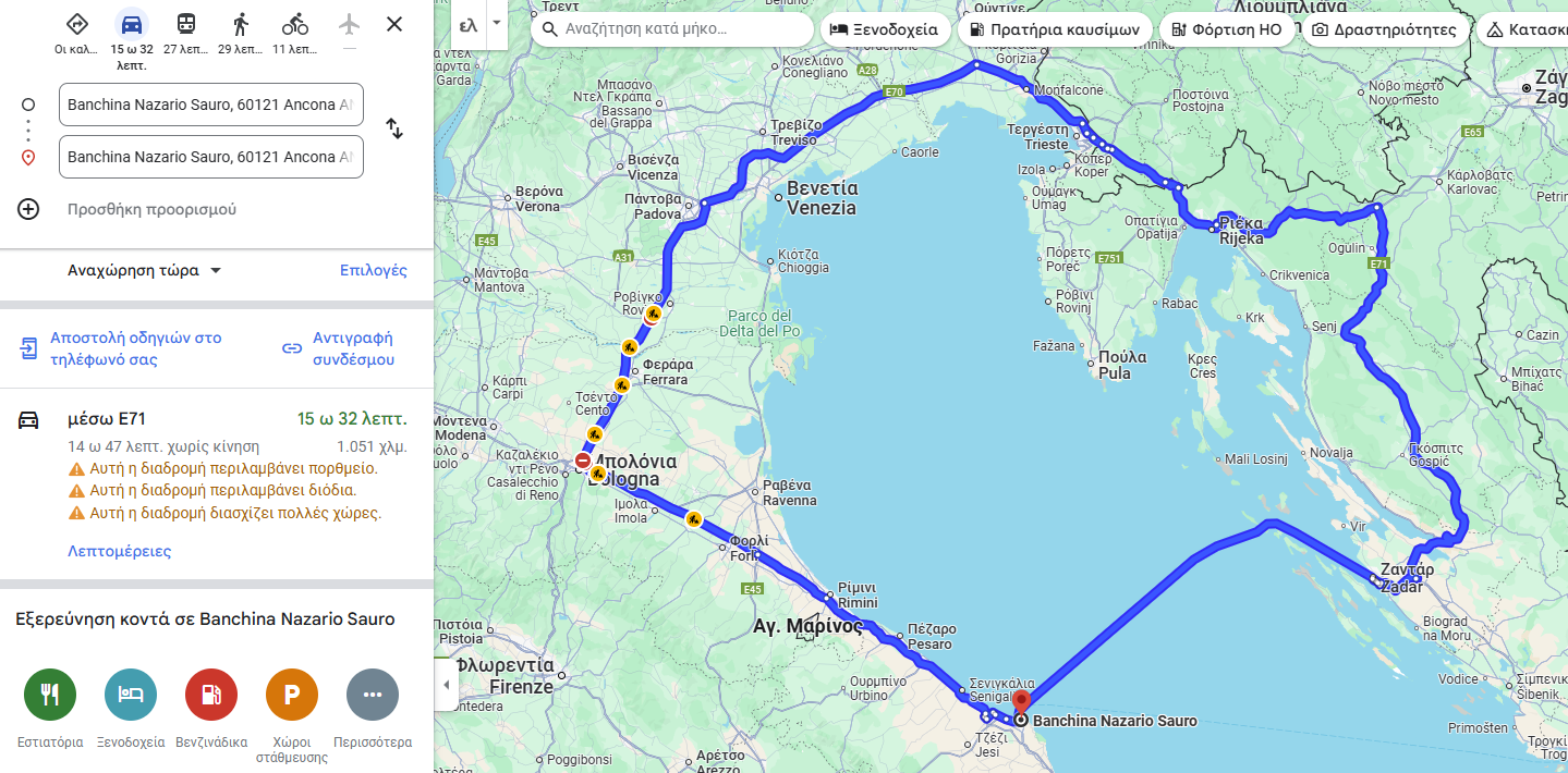

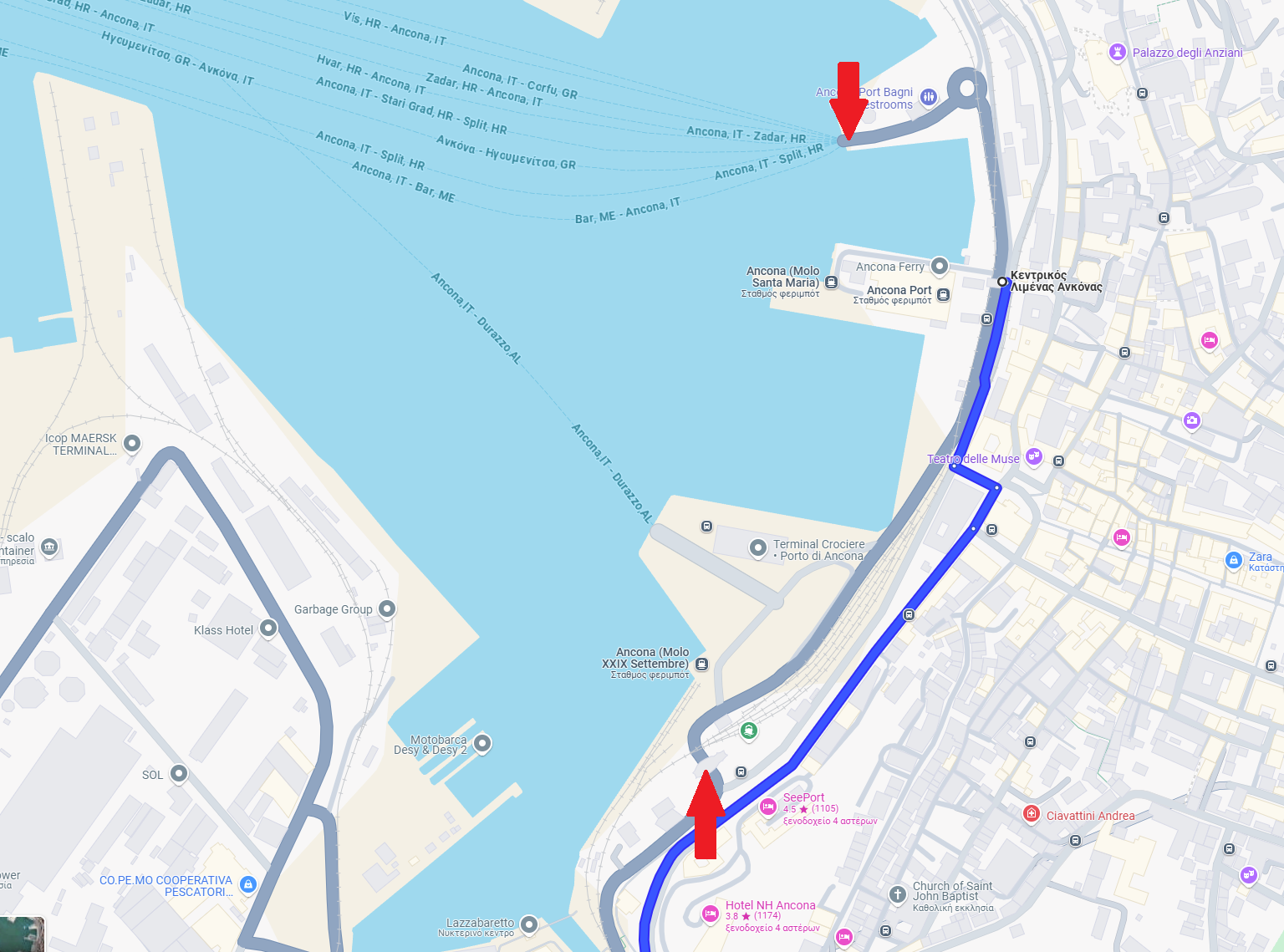

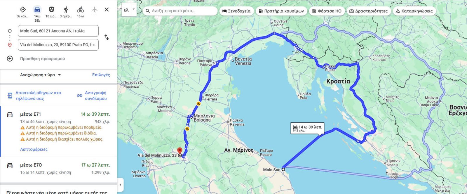

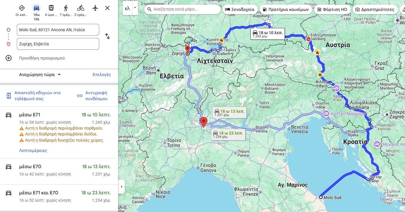

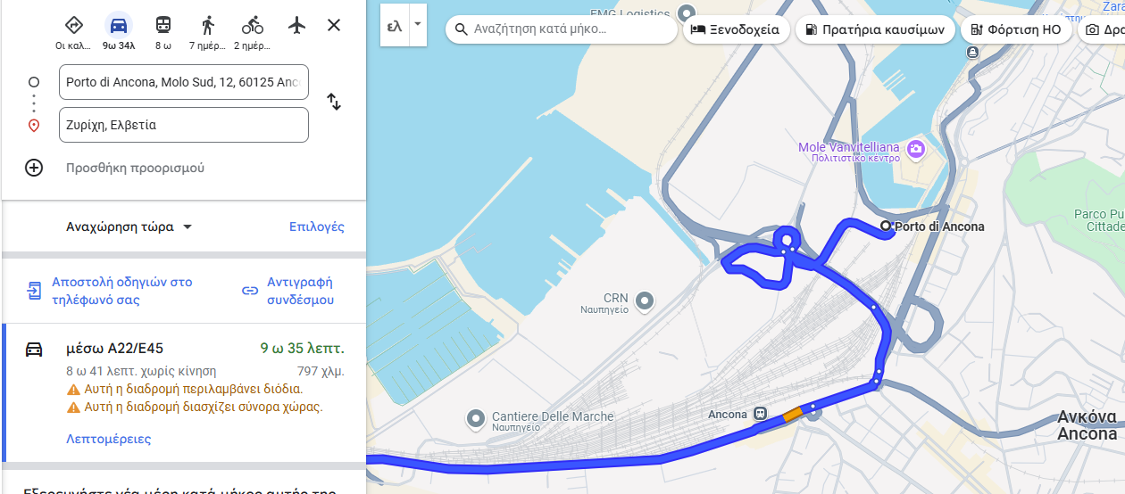

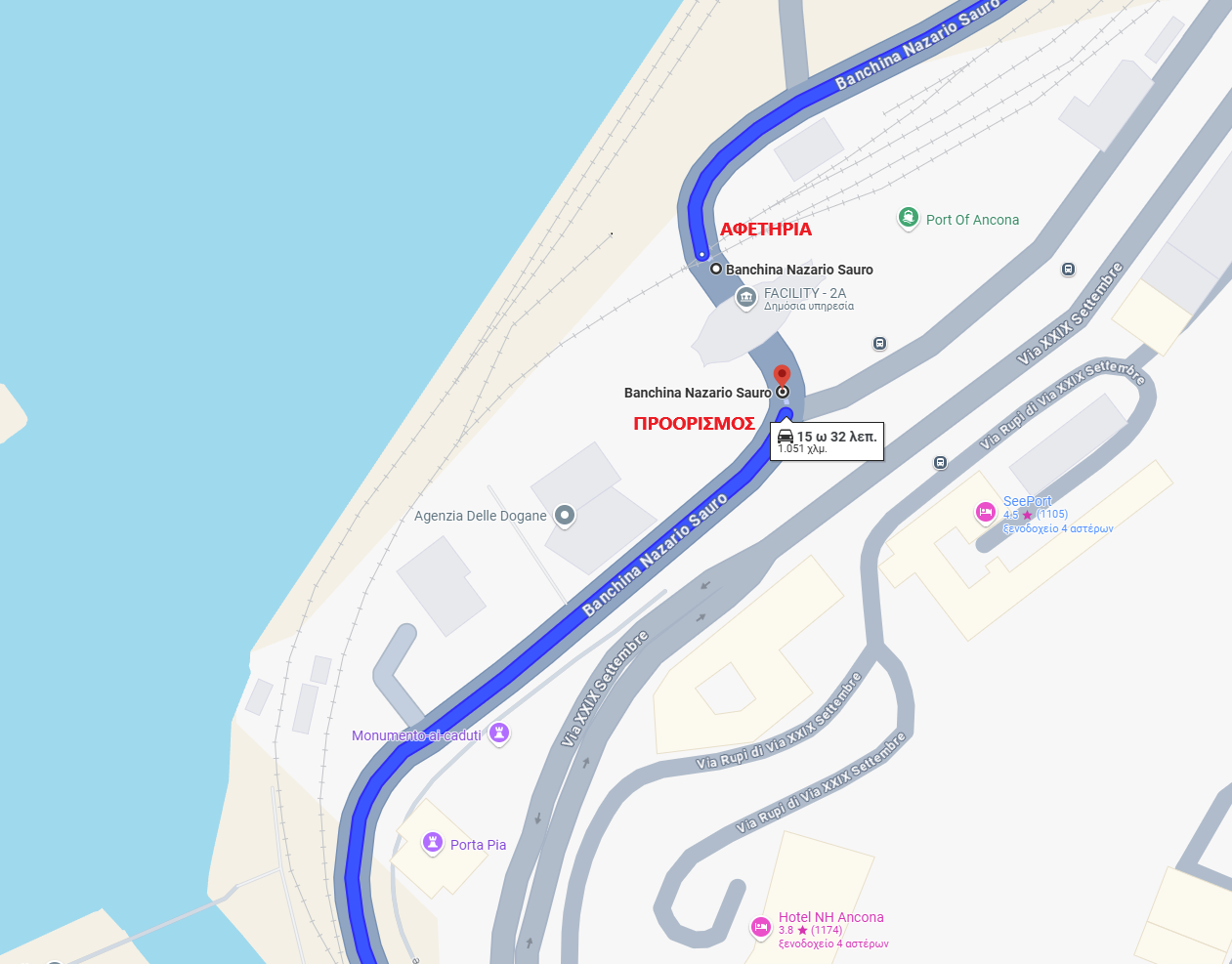

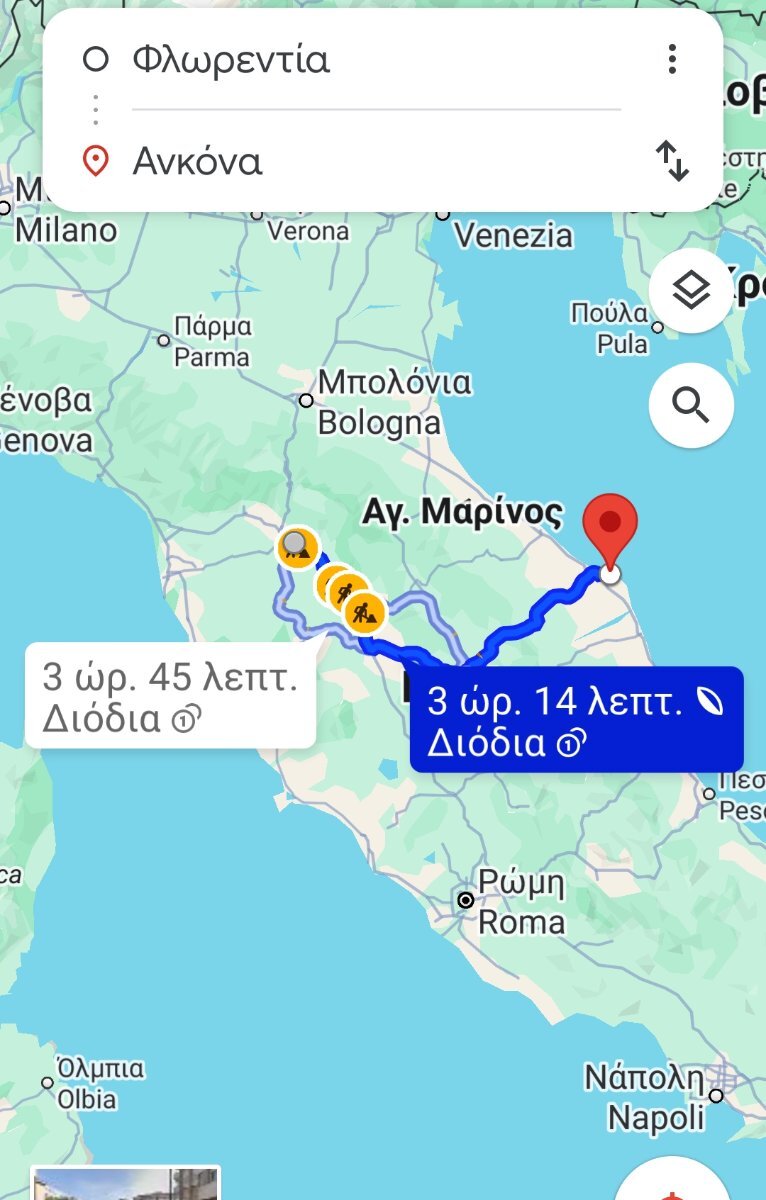

teot Δημοσ. 3 Σεπτεμβρίου 2024 Δημοσ. 3 Σεπτεμβρίου 2024 (επεξεργασμένο) Αν βάλουμε σαν αφετηρία το λιμάνι της Ανκόνας η τον παραλιακό δρόμο της Ανκόνας και προορισμό κάποια πόλη βόρεια....σε πηγαίνει με καράβι μέσω Κροατίας. Ακόμη και την γειτονική Φλωρεντία αν βάλουμε σαν προορισμό σε κάνει μια ωραία βόλτα 14 ωρών μέσω Κροατίας..... Αν η αφετηρία είναι μετά το σημείο που σημειώνω με κόκκινο βέλος η δρομολόγηση γίνεται σωστά Επεξ/σία 3 Σεπτεμβρίου 2024 από teot

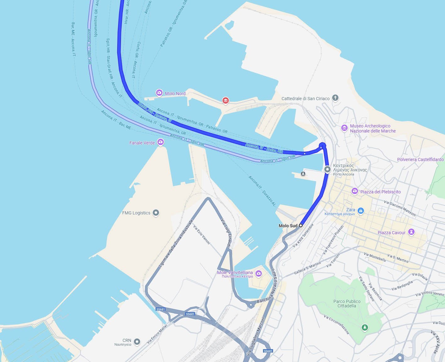

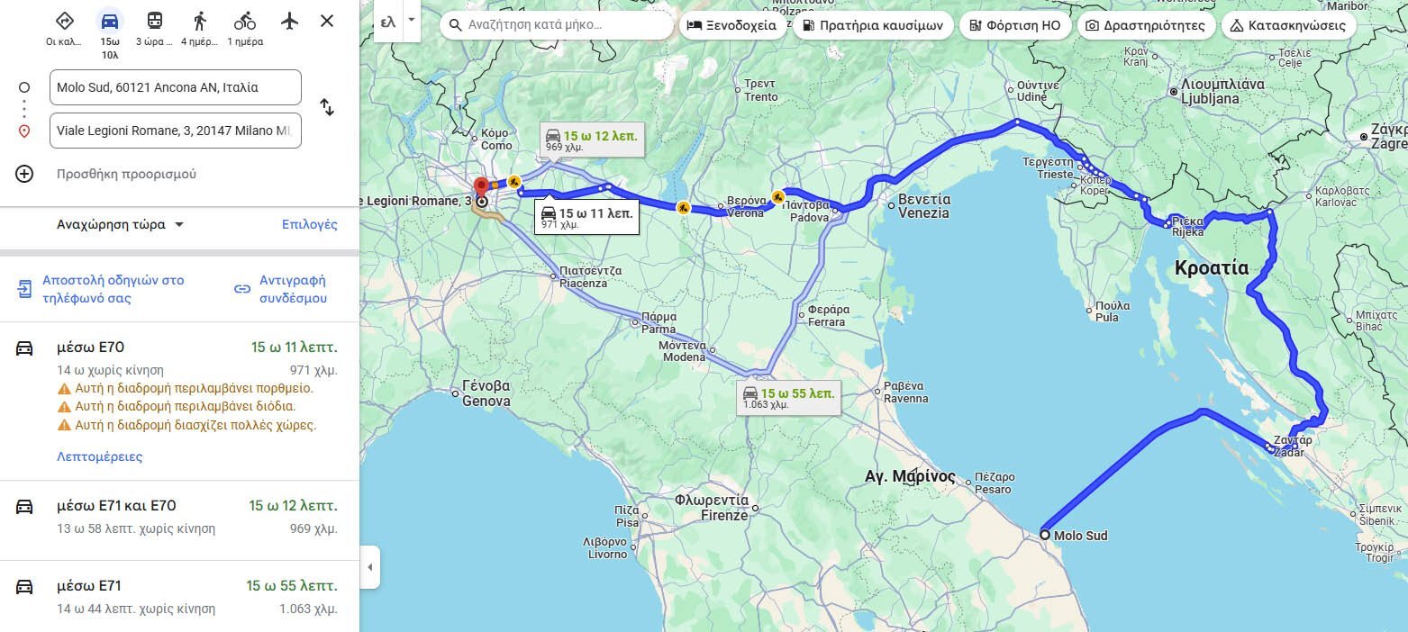

verylife78 Δημοσ. 4 Σεπτεμβρίου 2024 Δημοσ. 4 Σεπτεμβρίου 2024 μα ρε φιλε απο το σημειο (φανταζομαι οτι ξερεις τι ειναι ο μολος, molo sud) που το βαζεις να ξεκινησει μονο μια επιλογη εχει...να παρεις το καραβι. τι θες να σου προτεινει? Εχεις περασει την εισοδο του λιμανιου και εισαι μεσα στο λιμανι, ε, σου λεει με το καραβι θελει να παει αυτος. Αν βγεις εξω απο το λιμανι θα σε παει κανονικα. 1
teot Δημοσ. 4 Σεπτεμβρίου 2024 Μέλος Δημοσ. 4 Σεπτεμβρίου 2024 (επεξεργασμένο) 5 ώρες πριν, verylife78 είπε μα ρε φιλε απο το σημειο (φανταζομαι οτι ξερεις τι ειναι ο μολος, molo sud) που το βαζεις να ξεκινησει μονο μια επιλογη εχει...να παρεις το καραβι. τι θες να σου προτεινει? Εχεις περασει την εισοδο του λιμανιου και εισαι μεσα στο λιμανι, ε, σου λεει με το καραβι θελει να παει αυτος. Αν βγεις εξω απο το λιμανι θα σε παει κανονικα. Δηλαδή το σενάριο μόλις κατέβηκα απο το καράβι ερχόμενος απο Ελλάδα, εδωσα τον προορισμό που θέλω να πάω και ζήτησα μου χαράξει την διαδρομή για να συνεχίσω το ταξίδι μου δεν παίζει... πρέπει να βγω έξω απο το λιμάνι για να μου βγάλει σωστή δρομολόγηση; Εχεις δεί σε άλλο λιμάνι να γίνεται αυτό που έγραψες; Δηλαδή αν γυρίζοντας απο κάποιο νησί μόλις κατέβω απο το καράβι στον Πειραιά και πριν βγω απο το λιμάνι ζητήσω να με πάει σε κάποια πόλη της Ελλάδας, αφου ακόμη ειμαι μέσα στο λιμάνι (με την δικιά σου λογική) θα πρέπει να με βγάλει να πάω μέσω κάποιου νησιού. Επεξ/σία 4 Σεπτεμβρίου 2024 από teot

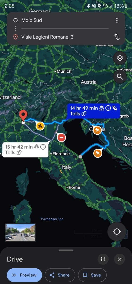

micos000 Δημοσ. 4 Σεπτεμβρίου 2024 Δημοσ. 4 Σεπτεμβρίου 2024 Έχει δίκιο ο φίλος. Αν βάλει κάποιος αφετηρία molo sud ankona, ότι προορισμό και να βάλει τον πάει από Κροατία. Το χαζό είναι ότι αν επιλέξω αντί για ι.χ. το λεωφορείο το πάει ηπειρωτικά. Στείλε email στην google. 1

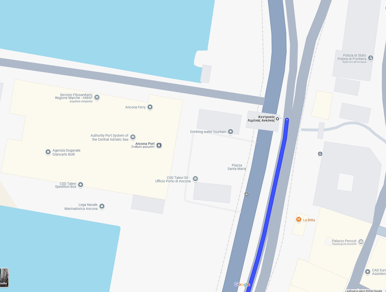

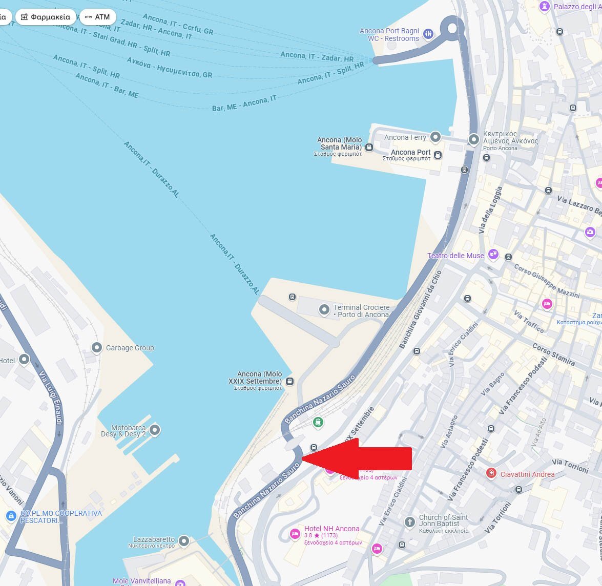

teot Δημοσ. 4 Σεπτεμβρίου 2024 Μέλος Δημοσ. 4 Σεπτεμβρίου 2024 (επεξεργασμένο) 14 λεπτά πριν, micos000 είπε Στείλε email στην google. Εχει ηδη ειδοποιηθεί.... Το κρίσιμο σημείο απ ότι έχω καταλάβει (με το δικό μου το μυαλό) ειναι η πύλη του λιμανιού.... Επεξ/σία 4 Σεπτεμβρίου 2024 από teot 1
Ukforthemoment Δημοσ. 4 Σεπτεμβρίου 2024 Δημοσ. 4 Σεπτεμβρίου 2024 Aν βάλεις Porto di Ancona, Molo Sud, 12, 60125 Ancona AN, Ιταλία σε πάει απο ξηρά. Molo είναι η αποβάθρα και μάλλον ο λόγος που σε πάει απο θάλασσα.

teot Δημοσ. 5 Σεπτεμβρίου 2024 Μέλος Δημοσ. 5 Σεπτεμβρίου 2024 (επεξεργασμένο) 22 λεπτά πριν, Ukforthemoment είπε Aν βάλεις Porto di Ancona, Molo Sud, 12, 60125 Ancona AN, Ιταλία σε πάει απο ξηρά. Molo είναι η αποβάθρα και μάλλον ο λόγος που σε πάει απο θάλασσα. To Porto di Ancona, Molo Sud, 12 ειναι εξω απο την επίμαχη περιοχή για αυτο σε δρομολογεί κανονικά. Αν δεις στις εικόνες που εβαλα πιο πάνω .... ακόμη και οταν δεν γράφει Molo παλι σε πάει μέσω Κροατίας Επεξ/σία 5 Σεπτεμβρίου 2024 από teot 1

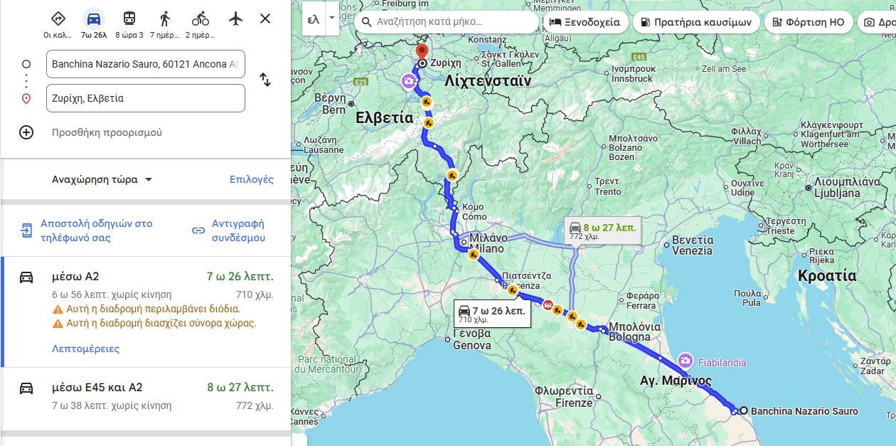

Ukforthemoment Δημοσ. 5 Σεπτεμβρίου 2024 Δημοσ. 5 Σεπτεμβρίου 2024 Δοκίμασε το porto Ancona ,Molo santa Maria 60121 (Ελπίζω να το δείχνει σωστά ο χαρτης απο κάτω,προορισμός Ελβετία)
teot Δημοσ. 5 Σεπτεμβρίου 2024 Μέλος Δημοσ. 5 Σεπτεμβρίου 2024 (επεξεργασμένο) 23 λεπτά πριν, Ukforthemoment είπε Δοκίμασε το porto Ancona ,Molo santa Maria 60121 (Ελπίζω να το δείχνει σωστά ο χαρτης απο κάτω,προορισμός Ελβετία) Ναι σε δρομολογεί σωστά γιατι η αφετηρία δεν ειναι στον παραλιακο αλλα στον παραλληλο δρομο ... εξω απο την επιμαχη περιοχη . Το προβλημα όπως έχω γράψει δημιουργείτε μονο αν η αφετηρία ειναι στον παραλιακό δρόμο ανάμεσα απο τα βέλη. Επεξ/σία 5 Σεπτεμβρίου 2024 από teot

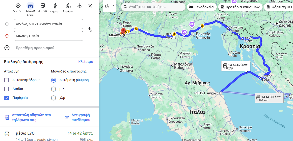

Ukforthemoment Δημοσ. 5 Σεπτεμβρίου 2024 Δημοσ. 5 Σεπτεμβρίου 2024 Αν αφαιρέσεις τα πορθμεία αλλάζει κάτι ?
teot Δημοσ. 5 Σεπτεμβρίου 2024 Μέλος Δημοσ. 5 Σεπτεμβρίου 2024 (επεξεργασμένο) 6 λεπτά πριν, Ukforthemoment είπε Αν αφαιρέσεις τα πορθμεία αλλάζει κάτι ? οχι... μια απο τα ίδια.... Ειναι σαν να μην υπαρχει συνέχεια στον παραλιακο δρόμο στο σημειο της εισόδου του λιμανιου. Ελπιζω οτι καποια στιγμη θα διορθωθει..... Επεξ/σία 5 Σεπτεμβρίου 2024 από teot
