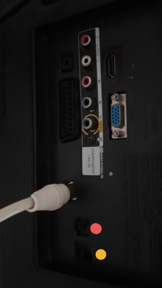

Blue_Armchair4269 Δημοσ. 30 Αυγούστου 2024 Δημοσ. 30 Αυγούστου 2024 Έχω μια τηλεόραση Samsung που πριν λίγο καιρό χάλασε και στην πήγα σε ένα μαγαζί για επισκευή, το αποτέλεσμα ήταν μια νέα πλακέτα όπου δεν έχει υποδοχή για ακουστικά. Όπως θα δείτε στην φωτογραφία η τηλεόραση από τη φύση της έχει υποδοχή για ακουστικά όμως μετά την επισκευή δεν υπάρχει πλέον αυτό. Επειδή επέλεξα αυτή τη τηλεόραση επειδή έχει υποδοχή για ακουστικά σκέφτομαι, εαν γίνεται, να αγοράσω ένα ηχείο και να συνδέσω εκεί τα ακουστικά. Σε ένα μαγαζί που πήρα για να ρωτήσω δεν ήξεραν να με βοηθήσουν. Μπορεί κάποιος να μου πει εαν γίνεται να αγοράσω το ηχείο και που μπορώ να κάνω τη σύνδεση; Εκεί που είναι η κόκκινη βούλα ήταν η υποδοχή των ακουστικών αλλά και εκεί που είναι η κίτρινη βούλα είχε κάτι και τώρα και στα δύο υπάρχει κενό και είναι καλυμμένο με μαύρη ταινία Ευχαριστώ
smpt Δημοσ. 30 Αυγούστου 2024 Δημοσ. 30 Αυγούστου 2024 (επεξεργασμένο) μπορεις να χρησιμοποιήσεις το component out R-L ή το optical out με ενα ανταπτορα πχ https://neostore.gr/kiniti-tilefonia-and-ilektronika/kalodia/kalodia-ikhoy/kalodio-ihou-3-5mm-jack-thiluko-se-2-x-rca-arsenika-18cm/ https://rhoelect.gr/product/optical-toslink-coaxial-to-jack-3-5mm-rca-metatropeas-psifiakou-ichou-se-analogiko/ και το Scart εχει audio out https://www.e-shop.gr/hama-42357-video-adapter-4-pin-s-vhs-socket-3-rca-phono-jacks-scart-plug-p-PER.755111 Θα πρέπει να το ψάξεις όμως, γιατί καμία από τις λύσεις δεν θα μπορεί να αυξομειώνει τον ήχο. Αν η TV εχει bluetooth πάρε ακουστικά bluetooth και τελείωσες Επεξ/σία 30 Αυγούστου 2024 από smpt

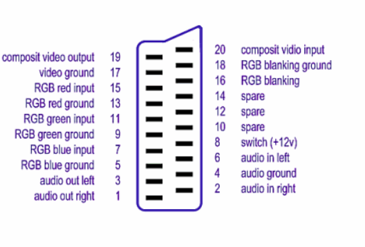

Petros Electron Δημοσ. 30 Αυγούστου 2024 Δημοσ. 30 Αυγούστου 2024 (επεξεργασμένο) 19 λεπτά πριν, smpt είπε μπορεις να χρησιμοποιήσεις το component out R-L ή το optical out με ενα ανταπτορα πχ https://neostore.gr/kiniti-tilefonia-and-ilektronika/kalodia/kalodia-ikhoy/kalodio-ihou-3-5mm-jack-thiluko-se-2-x-rca-arsenika-18cm/ https://rhoelect.gr/product/optical-toslink-coaxial-to-jack-3-5mm-rca-metatropeas-psifiakou-ichou-se-analogiko/ και το Scart εχει audio out https://www.e-shop.gr/hama-42357-video-adapter-4-pin-s-vhs-socket-3-rca-phono-jacks-scart-plug-p-PER.755111 Θα πρέπει να το ψάξεις όμως, γιατί καμία από τις λύσεις δεν θα μπορεί να αυξομειώνει τον ήχο. Αν η TV εχει bluetooth πάρε ακουστικά bluetooth και τελείωσες @smpt Εχω την εντύπωση οτι αυτα είναι για audio in, οχι audio out, αν κρινω απο το Α/V in που εχει ποιο κατω.. Συνήθως ολες οι τηλεοράσεις (πλην των εξαιρέσεων) έχουν μονο optical out, οπού εκει για να πάρεις ηχο μονο με adapter απο optical σε RCA. Ισως να δοκίμαζε να παρει εξοδο ηχου απο το scart που βλεπω, δεν ειμαι σίγουρος αν θα βγάλει ηχο αλλα τα pins ειναι το 1 και το 3 και gnd το 4. Επεξ/σία 30 Αυγούστου 2024 από Petros Electron
smpt Δημοσ. 30 Αυγούστου 2024 Δημοσ. 30 Αυγούστου 2024 Αν θυμάμαι καλα το Audio RCA ειναι in/out. Αλλα ας το αφήσει στην άκρη για να ειναι σιγουρος το link που εχω δωσει για το οπτικό ειναι για optical in to RCA out. Όποτε του κάνει. Αν υπάρχουν αμφιβολίες, το SCART είναι η καλύτερη λύση. Καλό είναι να πάει σε ένα κατάστημα ηλεκτρονικών για να του δώσουν κάτι που να κάνει και ανεβοκατέβασμα του ήχου.
Petros Electron Δημοσ. 30 Αυγούστου 2024 Δημοσ. 30 Αυγούστου 2024 (επεξεργασμένο) Ας δοκιμάσει και τα μεν και τα δε και βλέπει.. Για το scart υπαρχει και αυτο που το επιλεγεί στο output Επεξ/σία 30 Αυγούστου 2024 από Petros Electron
