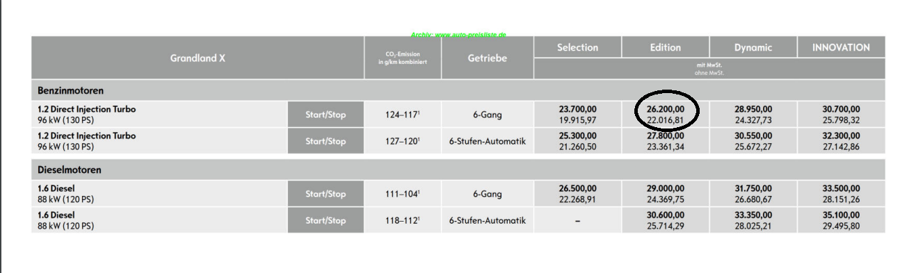

gozzila100 Δημοσ. 30 Αυγούστου 2024 Μέλος Δημοσ. 30 Αυγούστου 2024 4 ώρες πριν, newnick είπε Από ότι βλέπω πρέπει να είναι η X-Clusive η έκδοση που κοστίζει 20500 (περίπου) λιανική τιμή προ φόρων σύμφωνα με αυτό https://www.opel.gr/content/dam/opel/greece/offers/historical-pricelists/pdfs/grandland-x/grandlandx2017_19072017.pdf Γνωρίζεις μήπως πόσο πουλιόταν ένα Opel Grandland X καινούργιο το 2017? Ψάχνω αλλά δεν μπορώ να το βρώ καλησπερα και παλι.. εδω μπορεις να δεις το κοστος της αγορας με ΦΠΑ και χωρις στην Γερμανια. Νομιζω παιζει ρολο ποσο κοστιζε στην χωρα πωλησης και οχι στην Ελλαδα. Αυτα τα στοιχεια ειναι απο την Opel. Tο αμαξι ειναι Editon εκδοση!
newnick Δημοσ. 30 Αυγούστου 2024 Δημοσ. 30 Αυγούστου 2024 Δεν ξέρω πως ακριβώς γίνεται. Αυτή η έκδοση ήρθε ελλάδα? τέλος πάντων, σύμφωνα με την λογική μου φόροι στο καινούργιο 26200 - 20500 = 5700 επομένως ποσοστό φόρων (5700*100)/20500 = 27,8% Εσένα έχει μείωση (βάζω 70 μήνες) άρα καινούργια αξία 20500*0,34=6970 άρα το τελωνείο που πρέπει να πλήρωσες είναι 6970*0,278=1937
